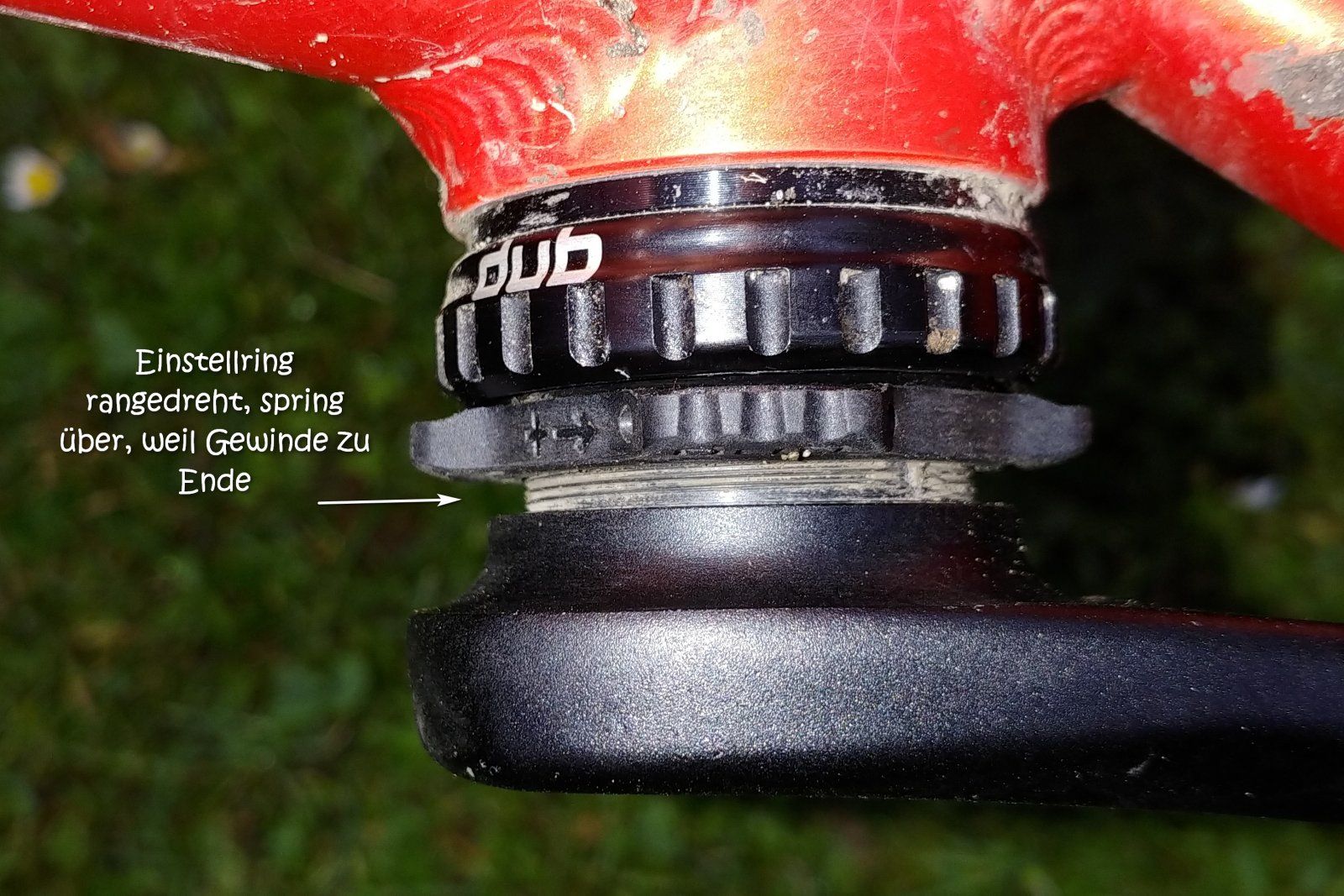

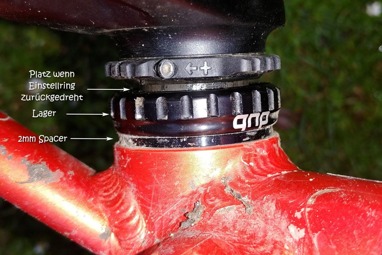

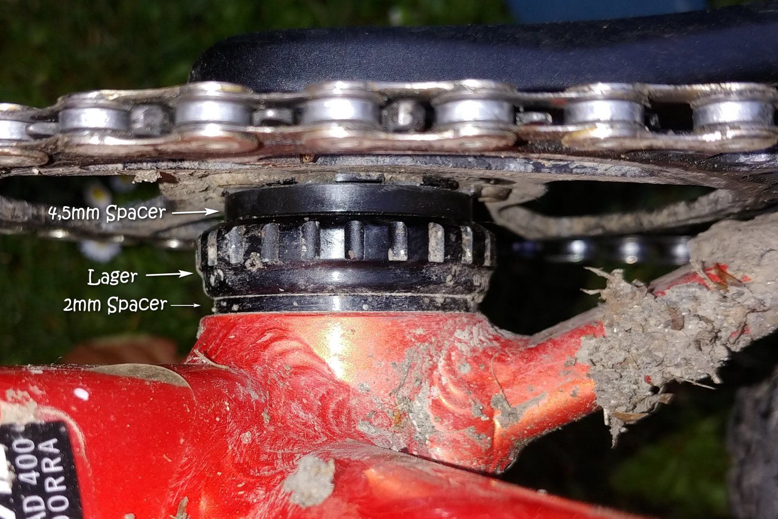

Laut der Commencal Homepage ist das ganze ja ein 68mm BSA Tretlager und du scheinst das auch alles richtig montiert zu haben
Sieht ja fast genau so aus wie damals bei den BB30 Innenlager an meinem alten Cannondale Jekyll MX (RIP) mit der
SRAM Kurbel. Da habe ich mir Anfangs auch die Lager schnell kaputt gemacht da ich zu feste vorgespannt habe, der Vorspannring muss nur anliegen und soll nicht klemmen.
Vermute aber stark, dass die Lager einfach hinüber sind. Das geht recht schnell je nach Fahrstil, Gewicht und evtl. zu kräftiger Vorspannung. Zusätzlich ist das Meta HT ja auch ein Hardtail
, da gibt es keine Heckfederung, welche die Belastungen aufnimmt.
Theoretisch wechsle ich 1x pro Jahr die Lager/Lagerschalen, egal ob
SRAM oder Schimano. Kilometer mache ich da nicht mehr fest (grob aber so zwischen 1.500 - 4.000km je nachdem wie geballert wurde und wie häufig gefahren im Matsch).
An meinem Rennrad ist das z.b. noch nie nötig gewesen seit fast 10.000km in 5 Jahren. Da fahre ich aber ja auch nur Straße.
Lager sind halt Verschleißteile. Montiere die neuen, den Vorspannring nur anliegen lassen und weiter fahren.
