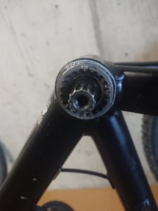

So... die gewünschten Bilder die Herren;)
Antriebsseite:
Nicht-Antrieb Seite:
Ob das jetzt jemanden zu der Lösung bringt das Ding raus zu bekommen weiß ich nicht ;)
Der einzige Vorteil da zur Zeit ist, dass der Vielzahn noch greift.

Fixier die Nuss mit der Kurbelschraube und Beilagscheiben fest am lager.
Mach die Laufräder rein und stelle das Rad normal hin. Nimm nen Ringschlüssel und spring drauf.
Erst die Stützschale, dann das Lager.
Mach das WD40 aus dem Vielzahn. Bringt en nix.
Das ist ja nichtmal rostig, sowas machste normal im Vorbeigehen :ka:
Oben Unten
