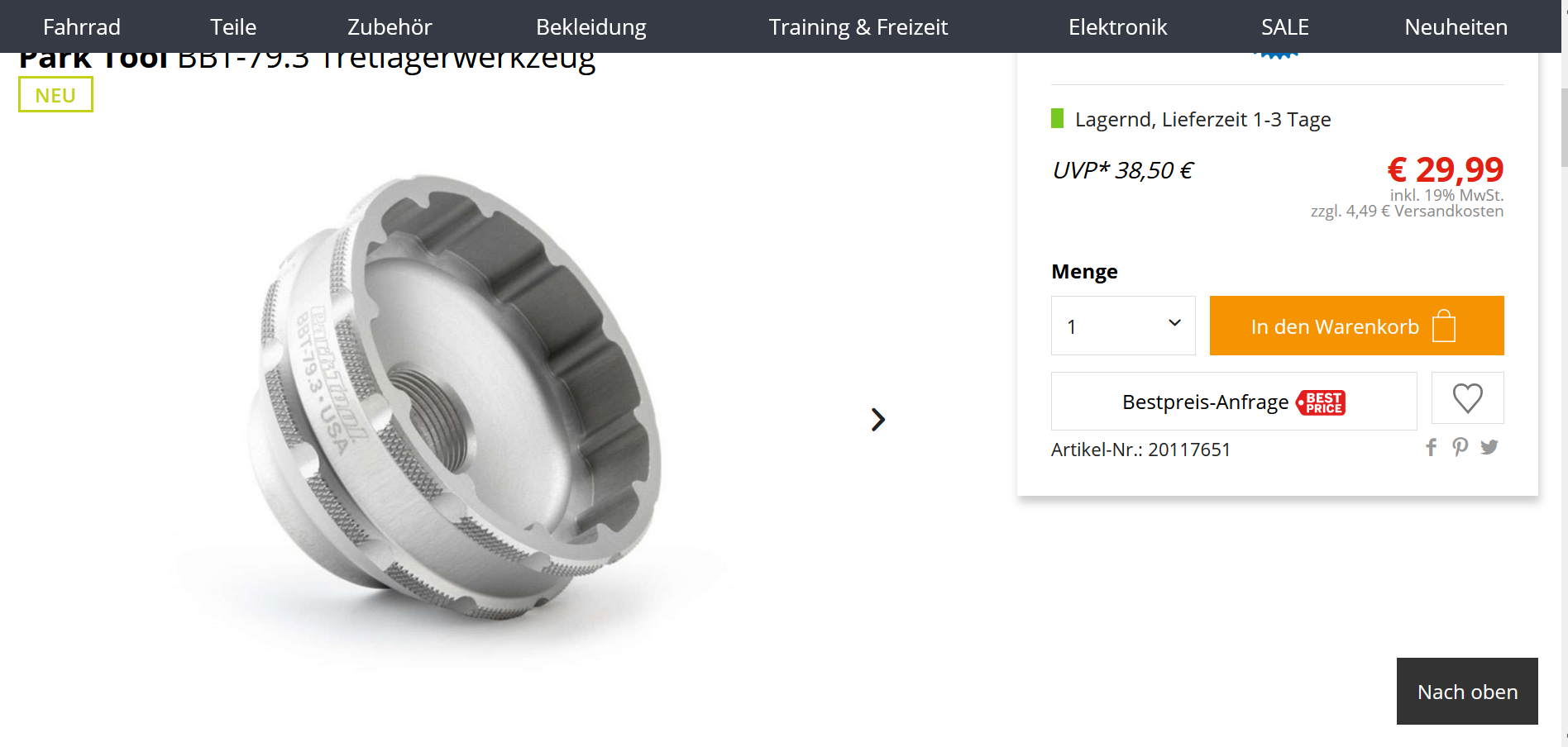

Dein verlinktes Werkzeug scheint zu groß.
Der Innendurchmesser des Werkzeugs ist 44mm, der Außendurchmesser des Tretlagers, laut Stefan, 42mm.

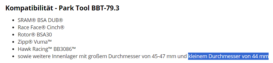

Nach meinen Informationen gibt es das Lager nicht mit 42 mm Außenduchmesser nur mit 44 mm. Ansonsten gibt es hier noch ein tool von Cylus für alle möglichen Durchmesser. 42 mm mit 12 Kerben ist da aber auch nicht dabei. Das typische Werkzeug für Bsa, RaceFace, Rotor, Fsa, Enduro hat 12 Kerben 44 mm.

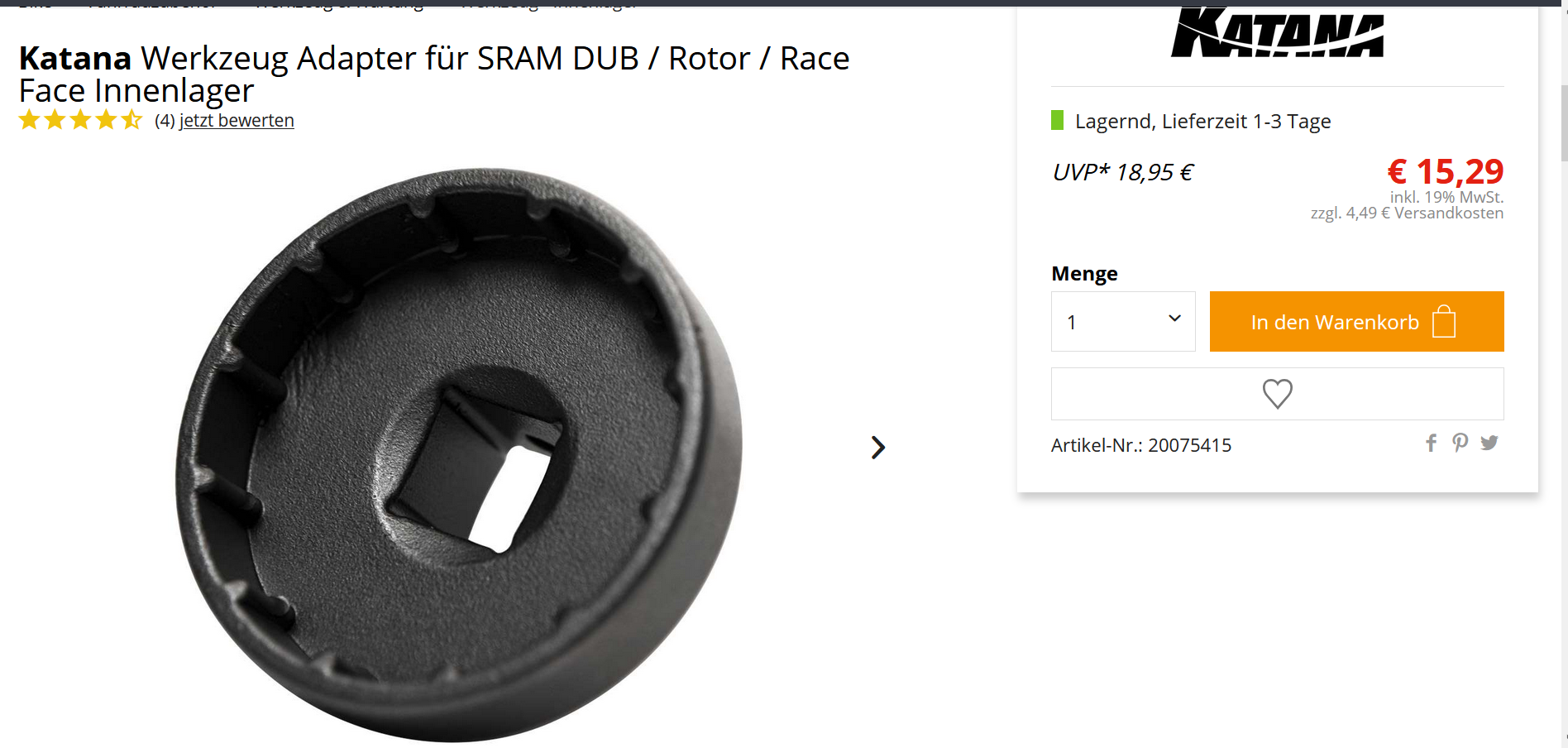

Ich würde es mit der Nuss für 44 mm Außendurchmesser probieren. Die Nuten greifen da wahrscheinlich so, das man das Lager trotz der 2 mm Differenz trotzdem lösen kann. Das Teil gibt es von Katana auch günstiger.
der könnte tatsächlich passen, der Innendurchmesser der Verzahnung beträgt ca. 37mm, werde ich mal probieren.
