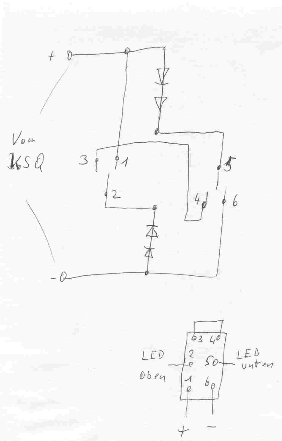

Hi
@ Quadbesitzer
kann von Euch mal einer schauen ob man entweder einige dünne Drähte an der KSQ vorbei leiten kann oder alternativ im Lampengehäuse einen kleinen zweipoligen Umschalter einbauen kann.
Dann liese sich ganz elegant ein Auf- und Abblenden realisieren.

Nee Maik
Da ist eine KSQ drin!
Es sind jeweils zwei LEDs in Reihe geschaltet und die werden parallel an der einen KSQ betrieben.
Darum auch meine Frage mit dem Schalter --> Umschaltung zwischen Reihen- und Parallelschaltung!
Schau einfach mal weiter unten im Thread. Da hab ich mal einen Beitrag ausm CPF verlinkt in dem einer seine 4-Fach Romisen von Parallel auf Serie umgestrickt hat.
bergnafahre
Edit zum edit:D Äh, Maik hattest Du die falsche Lampe von DX verlinkt?
Jetzt ists korrekt...
2 Leds parallel? Das ist aber nicht wirklich gängig...
Mann kann die KSQ ja immer noch austauschen, oder eine 2. vielleicht dimmbare dazu bauen.
Dann hätte ich mit meiner Steuerung nämlich diese Option:
1. Stufe: 2 Leds in Reihe bei 100mA
2. Stufe: 2 Leds in Reihe 700mA
3. Stufe: 2 x 2 Leds in Reihe 700mA
:cool:

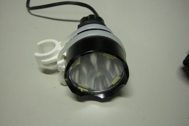

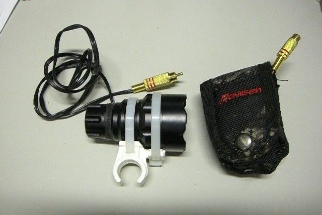

Hallo zusammen,
habe meine Romisen 4 fach gestern endlich mal am Rad testen können. Bin positiv beeindruckt:)
Habe den Tipp mit der Umschlagfolie ausprobiert und es ist zumindest besser:)
Werde noch an einer besseren Lösung arbeiten, denn auf engen Trails irritiert der Lichtpunkt ein wenig, gerade, wenn vor einer Kurve ein Baum oder Busch steht und man nur den hellen Lichtpunkt sieht;)
In der Stadt habe ich dann auf meine alte 3fach Seoul umgeschaltet, die einem dann richtig dunkel vorkommt.
Aus der beiliegenden Tasche habe ich mir mit zwei Nähten eine Akkutasche gemacht für einen 7.2V/3.8A LiIonen Akku:daumen:
Der Nikolauzi
P.S.: gehe nach der Pause mal zum Wiegen.
Edith sagt: 236gr mit Kabel und verg. Chinch Stecker, wow!

Ganz simpel: zwei Löcher für die Kabel in den Lampenkopf gebohrt, reingelötet (die beiden Federn rausnehmen, sonst gibt es einen Kurzen!), ein Stück Rennradschlauch über das schmale Stück vom Schalter und richtig reingedrückt. Sitzt bombig:daumen:
Habe einen BP941, also 7.2V und 4Ah, bei unter 8V nimmt die Lampe nicht mehr die volle Leistung auf, sodaß man ca. 4h Licht hat.
Der Nikolauzi
Der Nikolauzi

Habe nichts dagegen;) Auf dem dritten Bild in meinem Post sieht man den Schlauch. Man könnte ihn zwar auch so kürzen, daß man ihn garnicht sieht, aber man kann's ja auch übertreiben;)
Wichtig war für mich, daß ich das Teil ev. auch so als Taschenlampe weiter nutzen kann.
Kleiner Tipp noch zum Öffnen des Frontverschlusses:
Habe es auch mit Gewalt probiert, ging nicht:( Dann auf 70°C erhitzt, da ging's ganz gut:daumen: Die hatten etwas mit dem Wärmeleitkleber gematscht.
Der Nikolauzi
Der Nikolauzi
