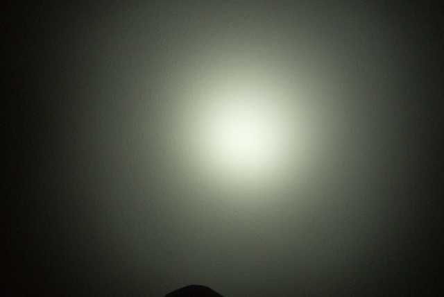

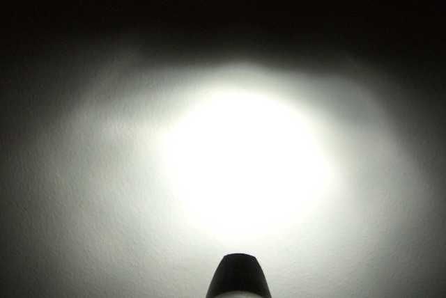

Zur Straßentauglichkeit:
Hier nochmal 2 bessere Bilder im Vergleich pur und mit dem Abflußrohr + Spiegelfolie. Die vorherigen waren etwas aussagelos. Das Rohr kann man mit der Muffe einfach draufstecken und wieder abnehmen.
Sehr schöne hell-dunkel Grenze:)
Der Nikolauzi
