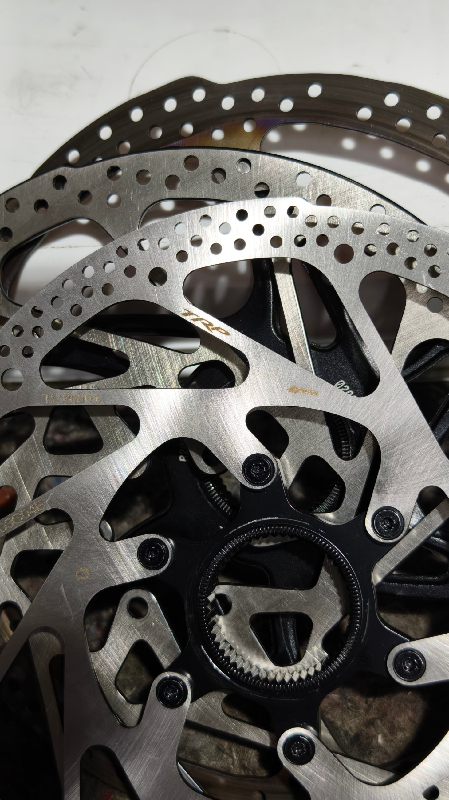

Ich habe die 180mm Version mit Centerlock und Shimano BR-MT 510 Bremssättel. Passt soweit, ist alles freigängig und fühlt sich auch sehr bissig an. Beim leichten anbremsen alles okay, beim starken Bremsen hört sich das schrecklich an. Das rattert sehr stark, als würde da Metall nicht auf der Reibfläche, sondern nur an den Streben reiben. Tragbild auf der Scheibe sieht eigentlich gut aus. Zu den Streben hin ist ca. 0,5mm. Der Belag deckt den ganzem Reibring ab. Kommt das Rattern von den äusseren Wellen? Und wenn ja, was kann ich da gegen machen?
Danke und Gruß
Martin
Du kannst es mal mit einer anderen Belagsmischung probieren.
Ich hatte auch immer ein spürbares Reiben und Kratzen beim Bremsen. Fahre Code RSC. Habe es gelöst indem ich kleine Fasen mit der Feile auf den Belage gefeilt habe. Also in Laufrichtung der Scheibe. Seitdem ist Ruhe.

Tritt das Rattern sofort beim starken bremsen auf, oder eher erst nach einer Weile wenn die Scheiben richtig Temperatur haben und verschwindet dann wieder wenn sie wieder abgekühlt sind?
Dann mal schauen ob der Bremssattel mittig und parallel zur Scheibe ausgerichtet ist und die Kolben alle 4 gleichmäßig raus und rein fahren.
ja, das könnte gut sein dass es von den Wellen kommt, der eher schmale Shimanobelag kippt da vermutlich etwas stärker hinein
die Wellen sind bei der R1 Centerlock viel stärker ausgeprägt als bei späteren 6 Loch Modellen und der RC04 Centerlock
die R01 Centerlock wellt sich bei mir auch bei intensiver Belastung, deshalb verwende ich sie nicht
R01 6 Loch und RC04 Centerlock sind da wesentlich besser
ev. mal versuchen ob eine leichte Anfasung an der Belagkante hilft, ansonsten mal die RC04 testen
wenn es am Geber auch etwas pulsiert dann die Reibringdicke an mehreren Stellen überprüfen (sollte nicht über 0,01mm abweichen)
Lg Tirolbiker63
oben R01 Centerlock (starke Welle), mitte R01 6Loch, unten RC04 Centerlock (gutes Lochdesign)
Lg Tirolbiker63
Witzig, deckt sich mit meiner Erfahrung. Hatte die 6 Loch drauf und dann mit einem neuen Laufradsatz auf die Centerlock gewechselt und die hat direkt vom Start weg gezickt in einem MT5 Sattel. Hab jetzt wieder die 6 Loch mit Adapter dran, scheint besser zu gehen.
ja, man sieht das optisch an meinem Bild auch gut dass speziell bei der R1 Centerlock die Welle viel spärker ausgeprägt ist, bei grössere Belagformen wird es ev. auch problemlos gehen, die eher schmalen Shimanobeläge machen allerdings bei bestimmte Scheiben manchmal Probleme wenn die Aussparungen/Wellen zu gross sind
und auch die Stegaufhängung ist zu steif bzw. kann die Wärmedehnung vom Reibring bei starker Belastung nicht ausreichend abfangen (fix genietet)
die R01 mit 6Loch finde ich ist ok, für Centerlock würde ich die RC04 verwenden, da ist die Lochverteilung noch einmal verbessert worden
Lg Tirolbiker63

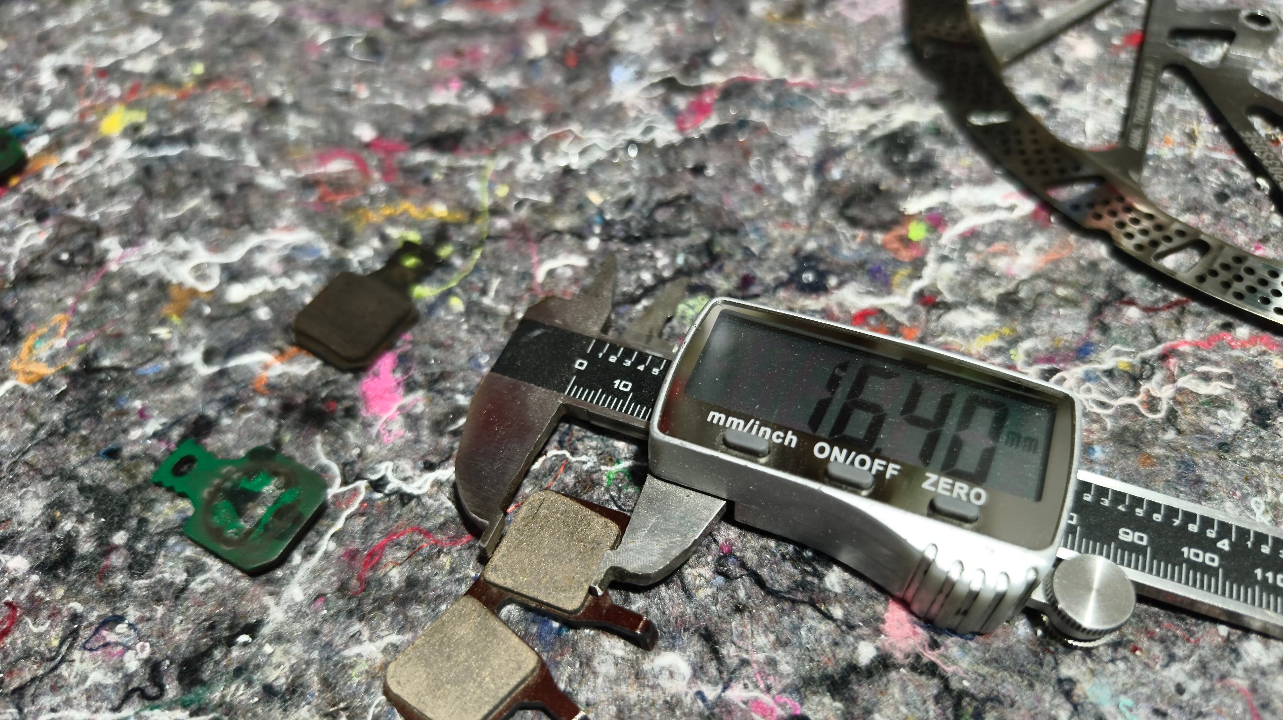

Kann mir jemand sagen ob die TRP Rs05e auf einer MT5 funktioniert vom Tragbild?
Brakestuff gibt's nicht mehr und Galfer Shark mit Alukörper schlägt mit 120euro zu Buche.
der Reibring ist deutlich schmäler als der Magura Belag (der Reibring hat um 14,8-14,9mm)
bremsen wird es trotzdem, perfekt ist es aber nicht
nebenbei ist am inneren Rand keine Unterbrechung mehr da, ein Streifen bleibt daher ohne Reinigung und das kann auch Probleme ergeben
es macht auch Unterschiede welcher Belag verwendet wird
der grosse einteilige Magura Belag hat um 16,4mm
die kleineren vierteiligen Magurabeläge haben um 15,9mm
ein Sinter Green (Typ12 vierteilig) hat um 15,5mm
die TS Dächle HD mit 15,5mm Reibring geht mit den vierteiligen Belägen noch sehr gut
