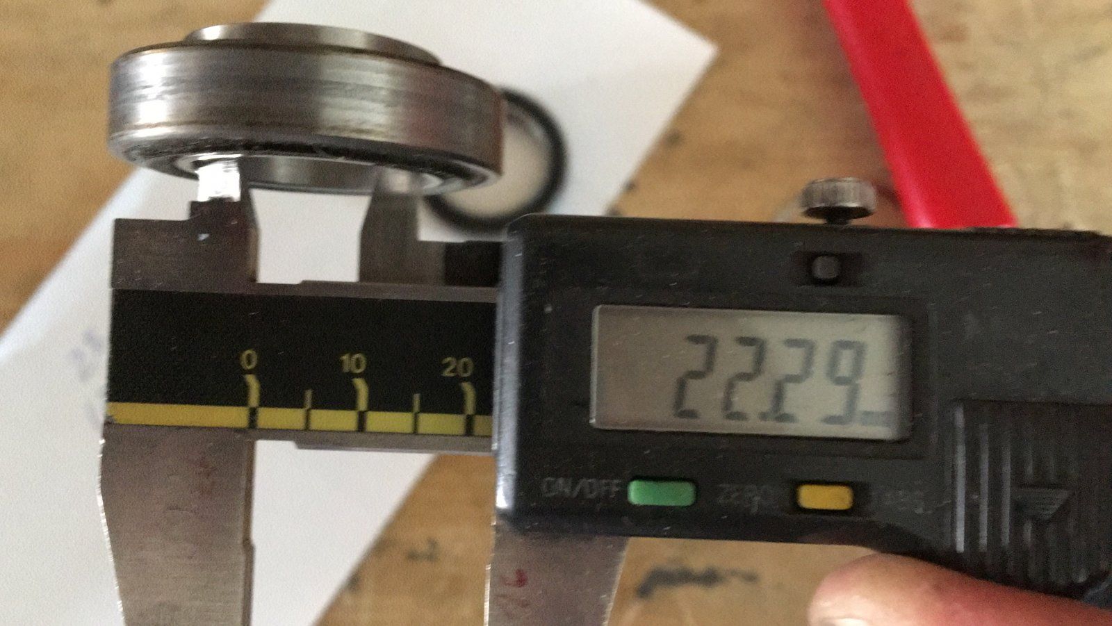

Hallo wieder,
Es ist schon eine Weile her, aber ich habe das Lager jetzt ausgebaut und es wird wohl nichts. Es ist rechts ein Lager mit den Maßen 24x37x8 verbaut, das gibt es nicht zu kaufen. Oder ich finde das nirgends. Links ist ein Lager, das ist wohl auch eine Spezialkonstruktion. Das hat 22x37x8/11,5. Das heisst, die Reduzierhülse innen ist komplett ins Lager integriert.

Die Lager gehen nur mit Feuer raus! Die Abmessungen gibt es sogar zu kaufen
Das Innenmaß von linken Lager ist mir ein Rätsel meins war komplett fest...
Könnte auch ne Erklärung sein warum die GXP Lager nicht halten
Rechts verbaut 25x37x7 (Kunststoffhülse innen)
Links 22x37x8/11.5 (Innenring breiter)
