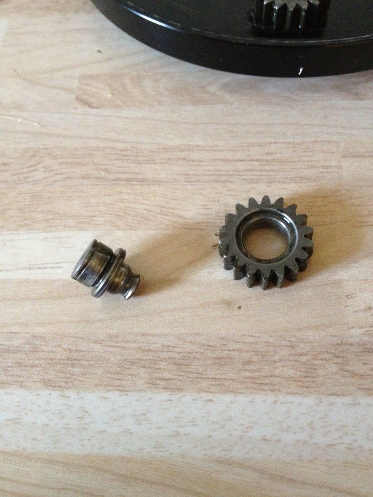

Bei meiner HS FR ist eines der 4 Planetenbolzen Defekt. Das Gewinde das herausragt um den Kurbelarm und den Bashguard zu montieren ist abgerissen!
Kann man da Ersatz herkriegen oder ist das wieder ein Ding der Unmöglichkeit?

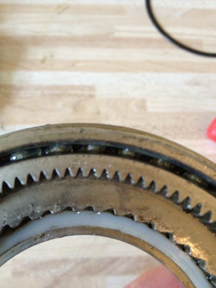

Heute auf der Arbeit mein eigenes Werkzeug für die Hammerschmidt gebaut.
Zuhause dann das gute Stück auseinander genommen und beinahe zusammengebrochen! D:
Mir sind beim tüfteln die ganzen Kugeln aus dem Lager gefallen. Nachdem ich alles gereinigt hatte, habe ich die Kugeln einzeln eingefügt und den Kunststoffring auf die Kugeln aufgedrückt. 2 Stunden gefummel, aber alles sitzt wieder da, wo es hin soll!
Anbei noch den defekten Planetenbolzen begutachtet!

ist das echt einfach so passiert oder hast du versucht das aussenlager zu zerlegen?
würde mich mal interessieren wie das geht, eventuell kann man da ja irgendwann mal die kugeln wechseln, mit der zeit bekommt das doch etwas spiel und ohne ölwaschplatz wird das auch nicht richtig sauber
Das ist wohl passiert, weil ich den Dichtring zwischen Aussenteil und Innerem mit einem kleinen Schraubendreher entfernt habe.
Habe dann noch etwas herumgefummelt um den Ekel dazwischen herauszubekommen.
Kannste allerdings vergessen!
Da mir dann die Kugeln plötzlich entgegenkamen dachte ich, dass ich die Einheit zur Seite legen kann und mir ne neue Kurbel kaufen muss :D
Hab dann aber alles gründlich gesäubert und anschließend ausreichend gefettet. Danach die Kugeln einzeln eingefügt, ausgerichtet und den Plastikring der die Kugeln auseinanderhält bzw auf Abstand hält eingedrückt. Nochmal Fett zwischen gedrückt und den Dichring wieder an seine Stelle gesetzt.
War das eine Fummelarbeit sage ich dir. :D Wenn du genug Geduld hast, und das nötige Fingerspitzen-Gefühl, machs! Besser bekommste den Zwischenraum definitiv nicht sauber!
