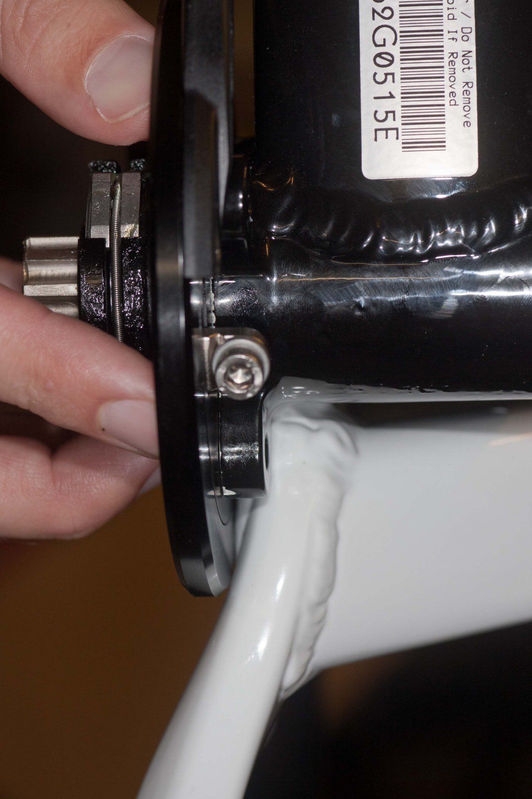

ist offiziell laut sram nicht möglich wegen dem hohen drehmoment. wird wohl seine gründe haben. aber auch als nicht-maschinenbauer kann ich dir sagen dass es dir den adapter beim reintreten einfach mitdrehen wird.
Ich hab die Hammerschmidt Jahrelang mit ISCG Adapter benutzt und da hat sich nie was verdreht. War es nicht so, dass sich die Hammerschmidt nur fürs Schalten/Druck des Schaltzugs an der ISCG abstützt? ...Ich hab die Hammerschmidt jedenfalls an nem Trek Remedy 2010 Rahmen gefahren. Am Rahmen ist keine ISCG Aufnahme dran. Rad mit Hammerschmidt hab ich sogar noch, steht aber grade nicht bei mir. Bei Interesse mache ich gelegentlich mal Fotos?

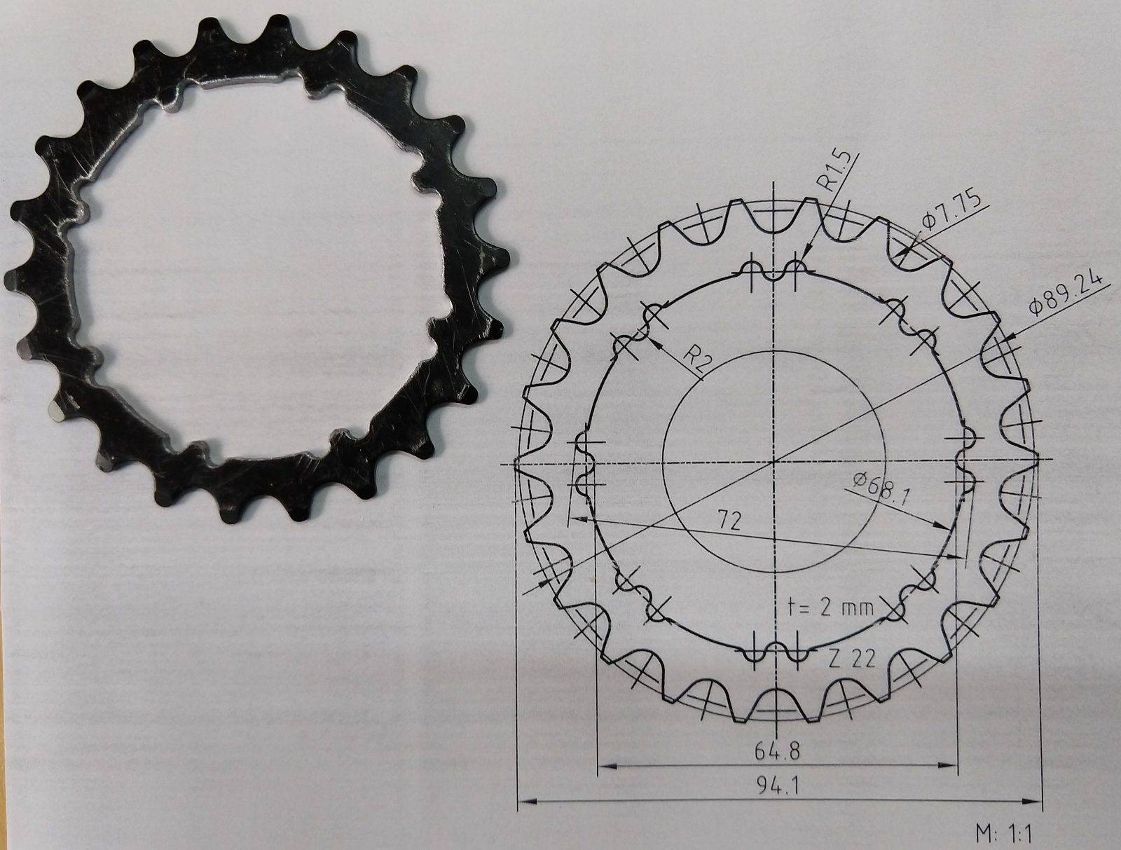

Konnte mich vor lauter Angeboten nicht retten, somit habe ich mir selbst ein Kettenblatt passend für die HS geschnitzt ;)

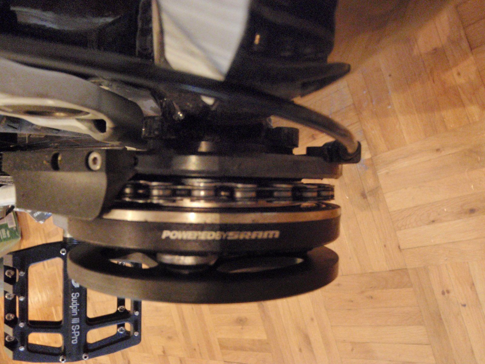

Hab grad gesehen dass ich mich geirrt habe. Am Rahmen war sehr wohl ne ISCG Aufnahme...ich brauchte aus Platzgründen aber einen zusätzlichen ISCG Adapter :rolleyes: Der ist eigentlich zum Nachrüsten für Kettenführungen da...denke aber dass er sich tatsächlich verdrehen könnte da er lediglich "geklemmt" würde...

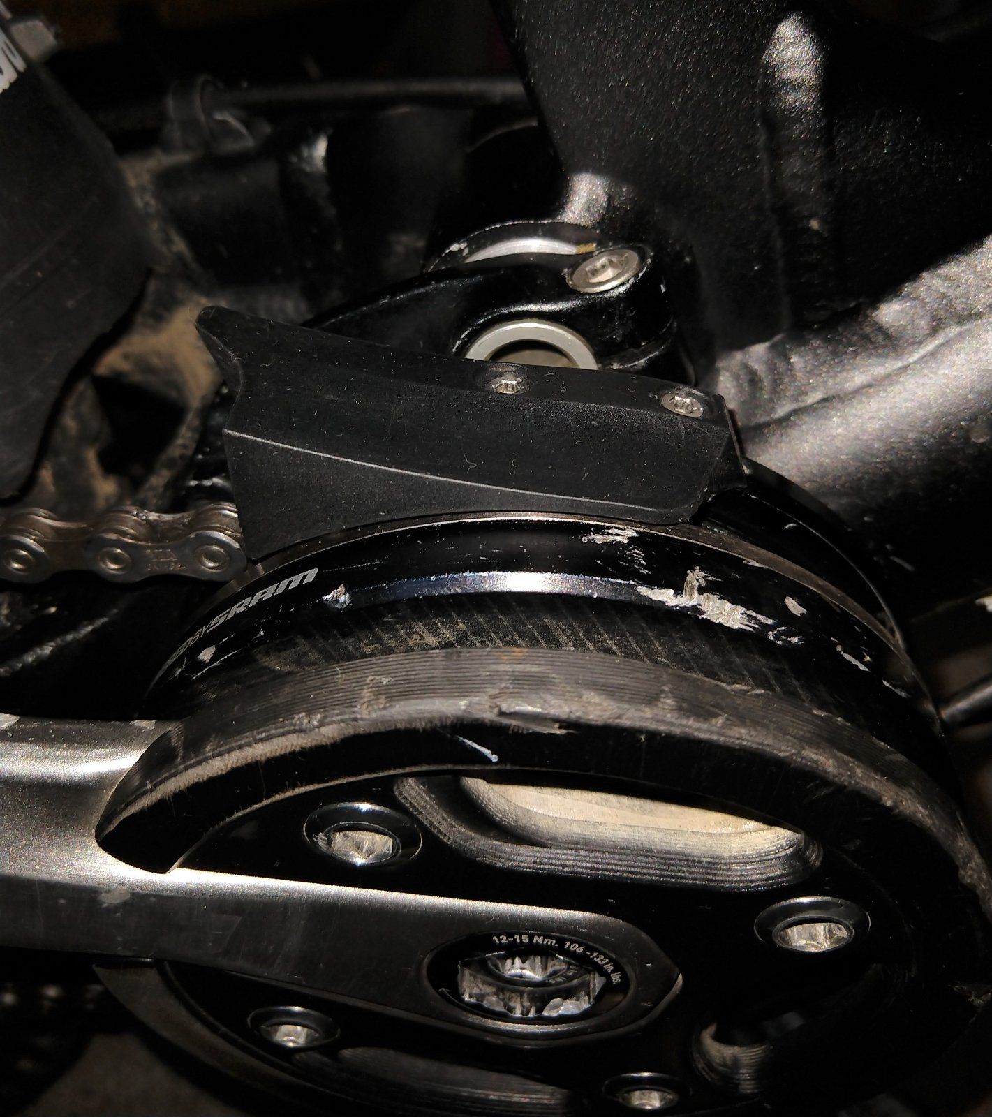

Hmm..., verstehe dein Problem nicht, die Kette hat doch vom Werk her eine Kettenführung
Das Problem war nicht dass ich eine Kettenführung anbauen wollte.
Das Problem war, dass die Hammerschmidt nicht an die iscg Aufnahme am Rahmen angeschraubt werden konnte: Die Grundplatte der HS hätte am Rahmen aufgelegen. Darum brauchte ich ein paar mm Distanz. Und die hab ich durch den iscg Adapter erreicht, den ich zwischen Grundplatte und Rahmen gelegt habe.
PS: Plus Distanzscheiben für die andere Seite und dann notgedrungener Weise eine längere Kurbelwelle als eigentlich erforderlich...
