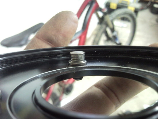

Hab meine Hammerschmidt "ge-serviced" und muß nach ca 1000 km deutlichen Verschleiß im Planetengetriebe feststellen. Nicht von den Zähnen welche sich wirklich in einem perfektem Zustand befanden. Sondern die Gleitführungen der "planeten Zahnräder" mmmh werde mal versuchen die Führungen aus Messing nach zu bauen oder die orginalen abdrehen und Hülsen aus Messing aufsetzen..... mmal schauen....

Wollt mir grad ne HS zulegen (bzw: ist schon bestellt) - aber Deine Fotos lassen mich ernsthaft zweifeln ob das ne gute Idee ist!
Haben andere HS-Fahrer diese Abnutzungen nachvollziehen können?

@Bikeracer: hast du die ISCG Aufnahme mit dem Fräs-Werkzeug der HS richtig plan gefräst? Das schaut irgendwie stark nach hoher Kantenpressung aus. Wenn der Sitzt ordnungsgemäss bearbeitet wurde, dann solltes du die Fotos mal zu SI oder Hartje schicken. Das sollte dann wohl ein Gewährleistungsfall sein.
Oder hastdu tatsächlich solche Unterwasser- Aktionen wie in deinem Fotoalbum mit der HS unternommen bzw. die HS danach nicht gewartet? Das würde ich sonst als grob fahrlässig einstufen.
Die HS hab ich nach den "Unterwasser Aktionen" immer gut gewartet bzw zerlegt. Die Aufnahme ist auch richtig gefräßt und Plan.
Es ist halt ein Gleitlager da reichen kleinste Staub partikel sie wirken dann wie ein "Läppmittel"...
Tja, die Frage ist nur ob bei normalem Gebrauch (also ohne Durchspülen) gleich viel Partikel so weit vordringen.
Machen mir schon Angst, die Bilder. Denn 1000 km sind ja nicht viel...Gerade wenn Du die HS gut gewartet hast.

Hm. habe meine gestern offen gehabt.. so schwarz und dreckig hab ich's wirklich nicht erwartet...
Was hast du denn erwartet? Fett im Neu-Zustand? Geringste Mengen an Metallabrieb sorgen bereits dafür, dass sich das Fett schwarz färbt. Zieh an einem Motor nach 50 km mal den Ölpeilstab. Da ist das Öl meistens auch schon schwarz.
Sorgen solltet du dir machen, wenn dir eine braune Milchkaffee- ähnliche Pampe entgegenkommt. Dann hat es einen Wassereinbruch gegeben, und das Fett hat eine schöne Emulsion gebildet.
Was ist für dich denn "sichtbarer Dreck"? Sand? Auf dem Bild kann man eingendlich nur vermuten, dass da reichlich Fett im Getriebe ist. Das ist bei mir deutlich weniger.
Naja, ich würd's mal als "Traildreck" bezeichnen. Keine Ahnung wie das da reingekommen ist. Nein, die Planeten hab ich nicht abgenommen, da man die Sicherungsringe ja nicht wiederverwenden soll. Ich werde mal neue ordern und es nächsten Mal anschauen. Was mich aber etwas verwundert hat ist, dass das grosse Lager merklich Spiel hat. Ist das bei euch auch so? Ich werde die Truvativ Leute auf der Eurobike mal ausfragen...
Ne, das ist bei mir spielfrei. Wenn du Da Spiel hast, dann kann der Dreck da evtl. über die Abdichtung eindringen. Ab in den Rucksack und direkt zur Eurobike mitnehmen. Sonst glaubt dir das eh wieder keiner dort.
