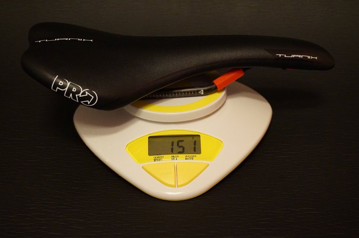

PRO Turnix Carbon
Ebay-Schnäppchen... man muss auch mal Glück haben. Deshalb kommt der unter Leichtbaufans beliebte und durchaus bequeme PRO Turnix ans Rad.
Herstellerangabe: 155 g
Gewogen: 151 g / -4 g

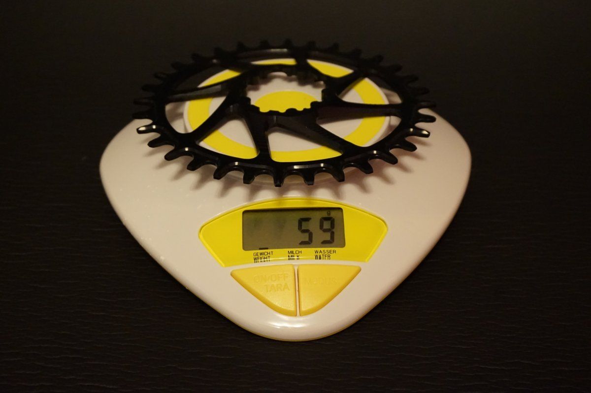

Carbanuk Oval GXP Directmount 32T
Da bin ich auf den ersten Test gespannt. An die Optik der ovalen Kettenblätter muss ich mich erst noch gewöhnen, aber in Tests kann die neue Technik durchaus überzeugen. Ich bin ja immer wieder offen für Neues.
Herstellerangabe: 56 g
Gewogen: 59 g / +3 g

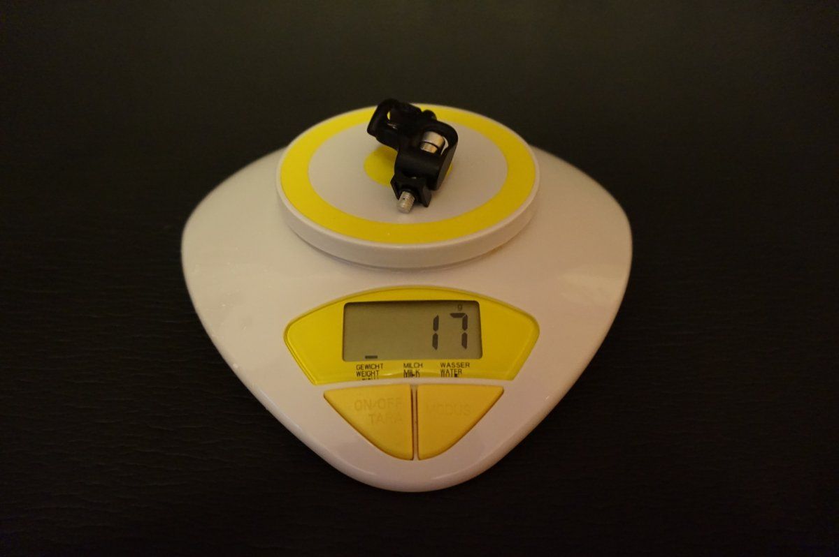

Magura Shiftmix Schelle
Für ein schönes, aufgeräumtes Cockpit!
Tipp: Die Ergonomie ist deutlich besser wenn man die linke Shiftmix-Schelle auf der rechten Seite montiert.
Gewogen: 17 g

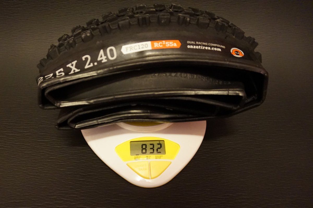

Onza Ibex FRC 2.4 650B
Hab schon einige Reifen getestet aber lande immer wieder beim Ibex FRC als Allzweckwaffe. Auch beim Tyee CF wird er zum Einsatz kommen. Durch Toleranzabweichungen ist er auch noch recht leicht ;)
Herstellerangabe: 850 g
Gewogen: 832 g / -18 g

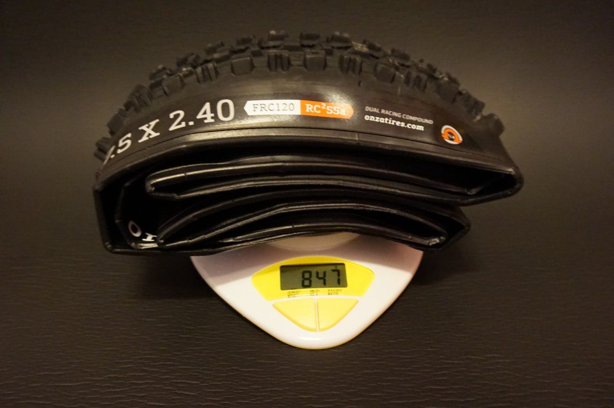

Gewogen: 847 g / -3 g

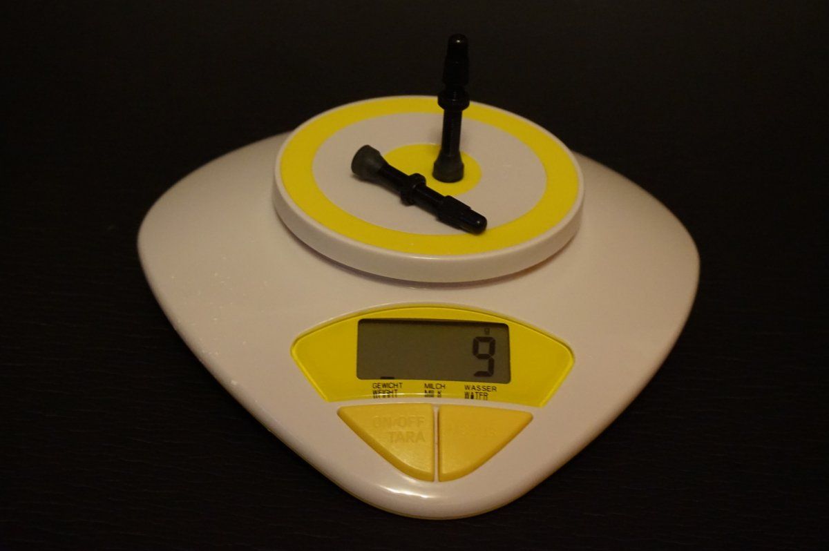

Duke Tubelessventil
Herstellerangabe: 10 g
Gewogen: 9 g / -1 g

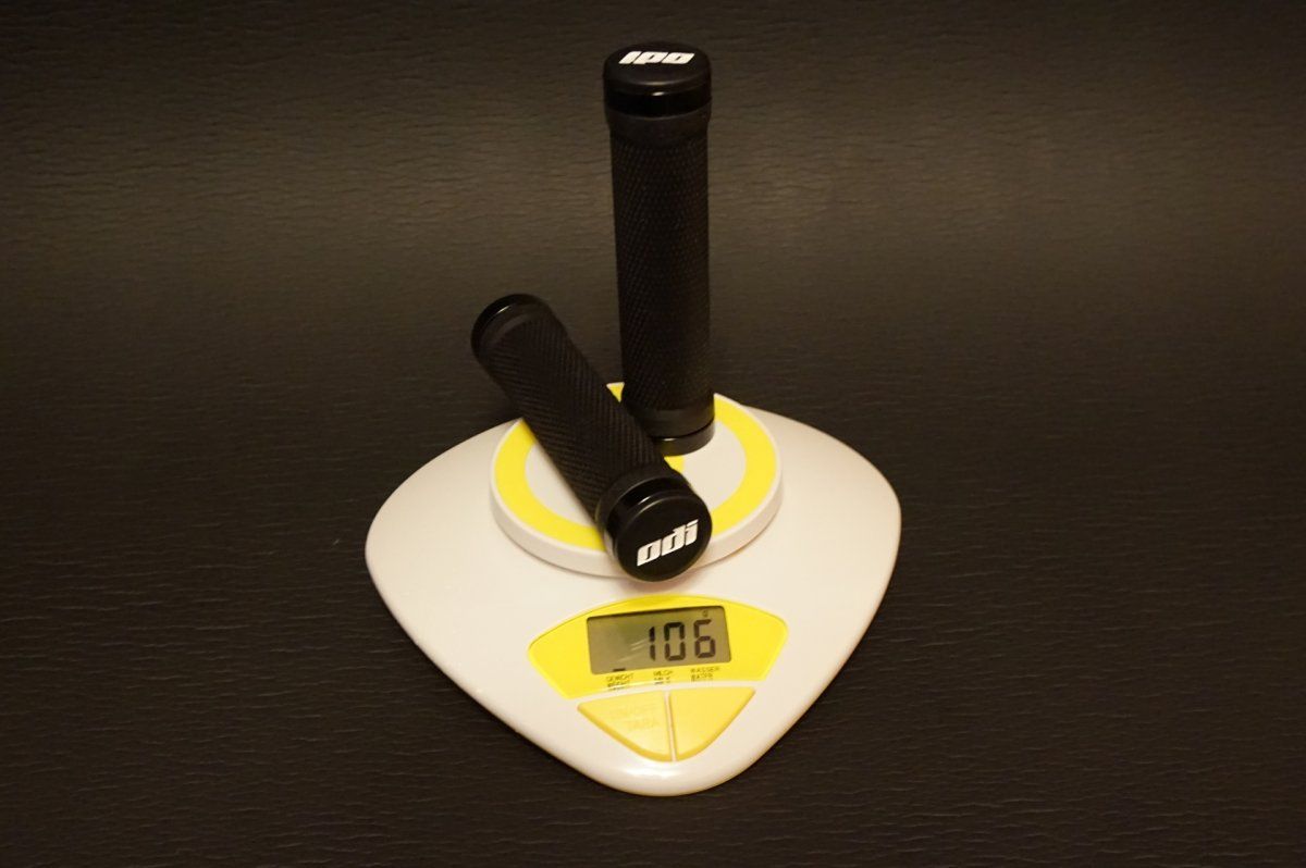

Odi Ruffian Lock On
Haben für mich das perfekte Gefühl in der Hand. Dicke und Grip sind ausgezeichnet.
Herstellerangabe: 111 g
Gewogen: 106 g / -5 g

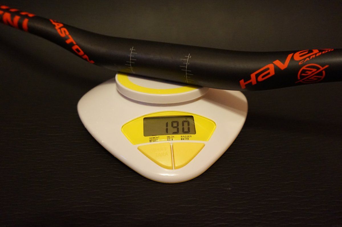

Easton Haven Lowriser 750 mm / 35 Oversize
Herstellerangabe: 200 g
Gewogen: 190 g / -10 g

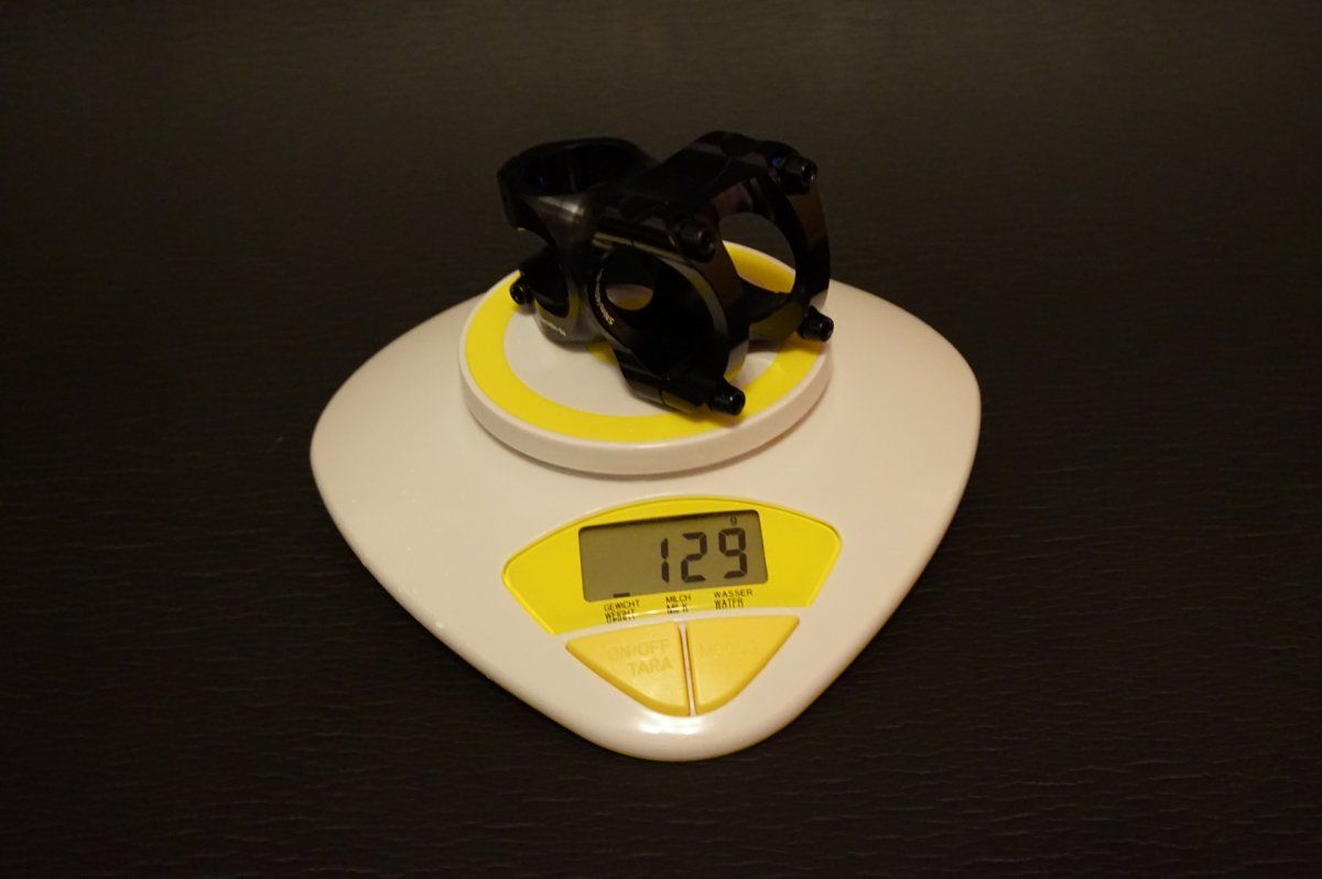

Easton Haven Vorbau 40 mm / 35 Oversize
Herstellerangabe: 132 g
Gewogen: 129 g / -3 g

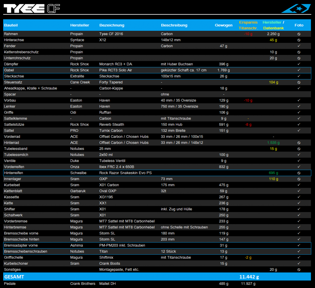

Die Lizardscins wiegen nur 20g. Gibt's into verschiedenen dicken und die dicken sind sehr gut im Grip und Komfort.
Hab meine Onzas gewogen und muß sagen die haben ne ziemliche Streuung. Einer 847 der andere 798gr!
Hatte irgendwo 30 g gelesen bei den Herstellerangaben... 20 g ist schon eine Ansage ;)
Hab die Griffe schon in dick und dünn probiert und bin leider nicht zurecht gekommen damit. Der Grip hat mich nicht überzeugt und ich hatte das Gefühl, dass ich mehr Kraft brauche und die Hände früher ermüden.
Duke Tubelessventil
Gewogen: 9 g / -1 g

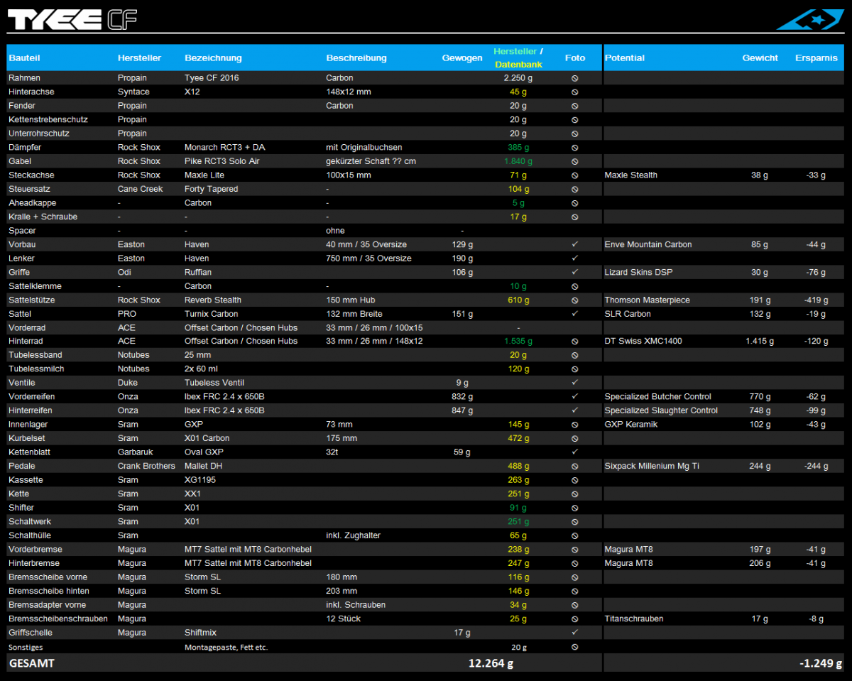

Hier die erste Gesamtübersicht mit nachgewogenen Teilen sowie Herstellerangaben und Messwerten aus der Gewichtsdatenbank. Die rechten Spalten sollen nur zeigen was möglich wäre und sind keine explizite Empfehlung. Teilweise ist noch gut was möglich, ich bleibe aber erst mal bei meinem Plan (links):

PS: bei den Pedalen kann man echt noch 200g rausholen - mit den Xpedo Spry oder wenn es etwas stabiler sein soll zB mit den Reverse Black One. So günstig wirst du sonst wohl kaum 200g einsparen können :D
PPS: @DerSpider: der Reverse-Lenker mit 170g für 750mm wäre mir dafür allerdings zu windig - auch weil er von Reverse selber nur für CC & Allmountain freigegeben ist. Da finde ich den Easton schon ordentlicher
Ich fahre ja den Answer Pro SL und bin super zufrieden.
Bei den Pedalen werde ich wohl früher oder später zu Syntace wechseln. Freunde von mir fahren die Dinger seit Jahren, sprich: irgendwann lohnt sich der Aufpreis.
