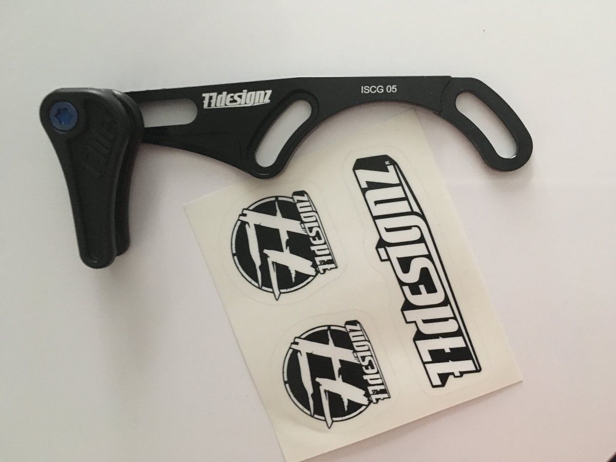

Yeah, nochmal 6g abgespeckt: dank kleinerem Kettenblatt + Bashguard. :D
P.S.: Habe ein fast frisches 32er ovales KB von AB bzw. einen 34er Bashguard von 77designz abzugeben.
Hätte Interesse am 77 Bashguard
Welche Farbe?
schwarz, mit entlackten Stellen :D
