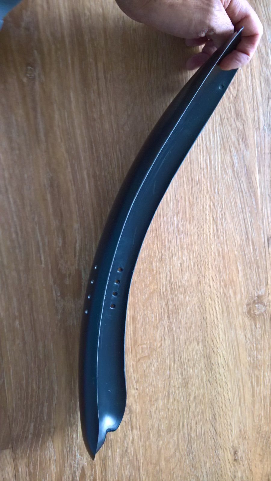

Bild 1: Die Laschen abschneiden, geht ohne Probleme mit einer runden Nagelschere.
Bild 2: schön entgraten, feines Schleifpapier, ich hab glaub 400er genommen

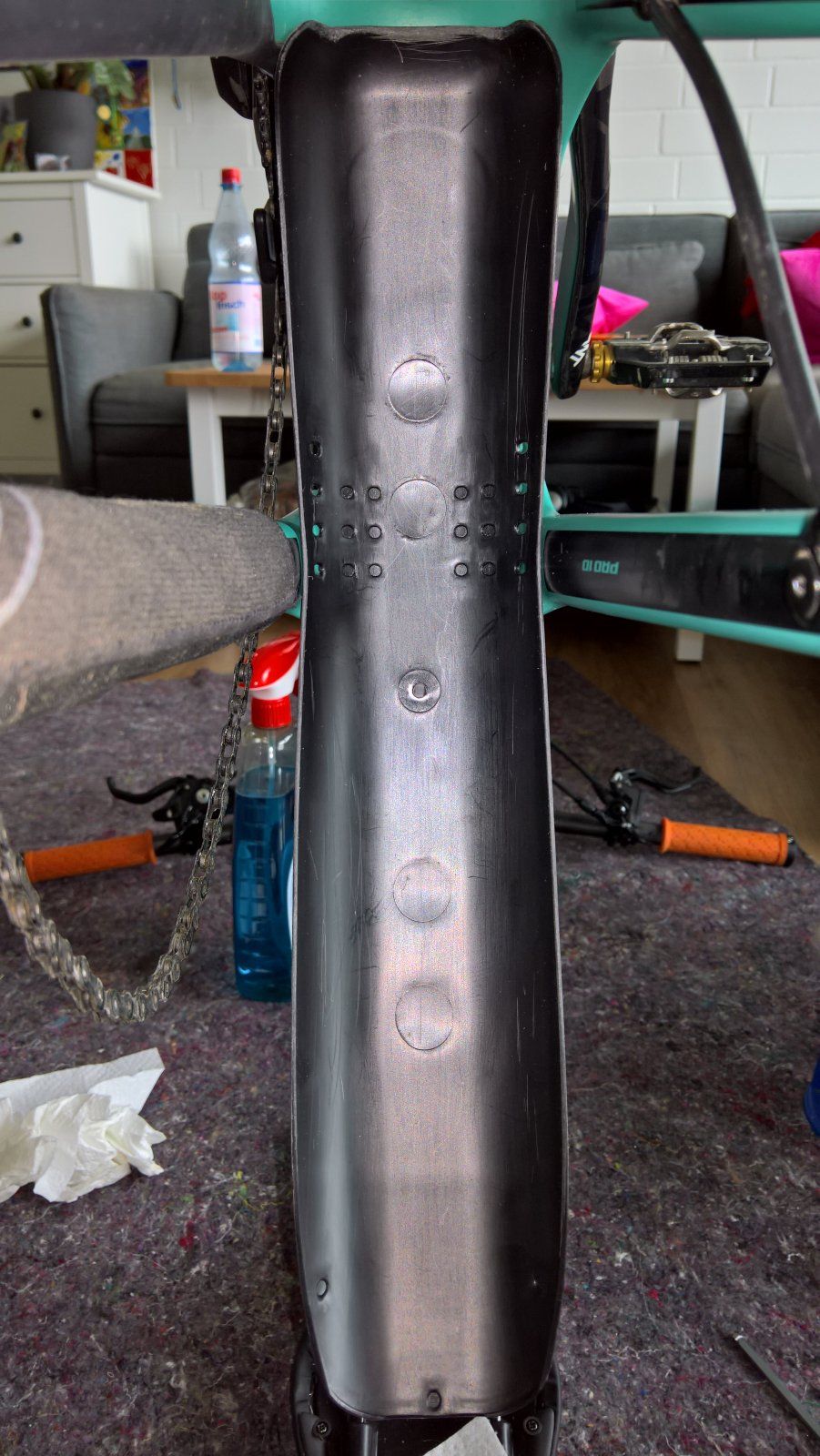

Bild 3: den Original Fender von Propain als Schablone für die Löcher zur Rahmen Montage

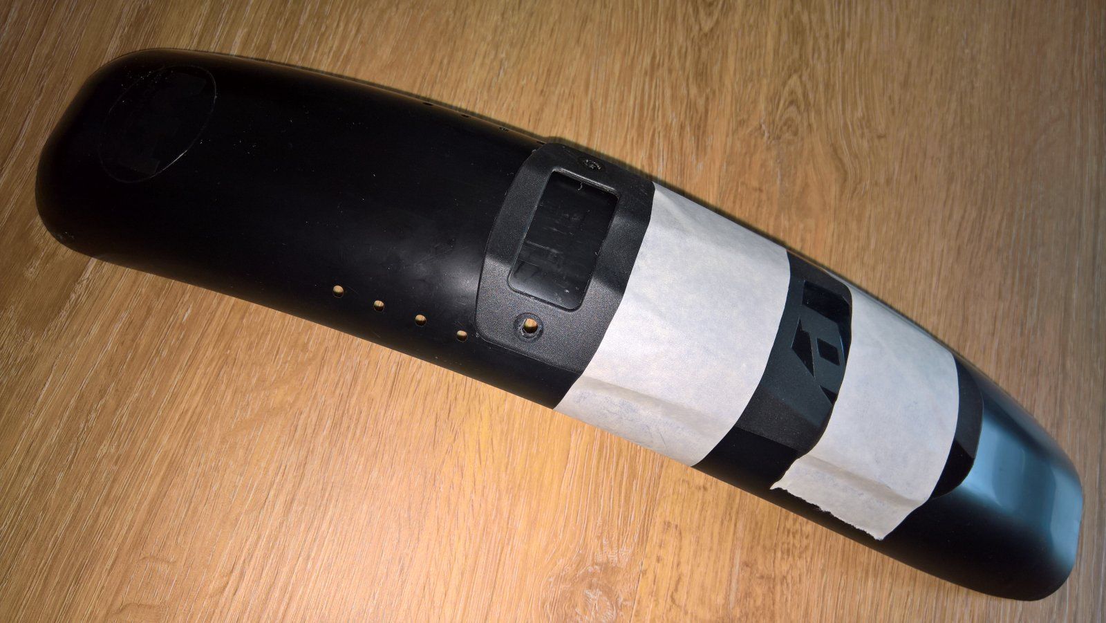

Bild 4: der neue Fender mit Löcher, die Versenkung habe ich von Hand mit einen Kegelsenker gemacht.

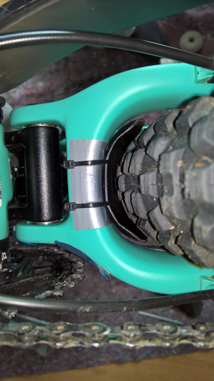

Bild 5: den neue Fender ohne Löcher auch mal in den Rahmen halten, damit er auch perfekt passt

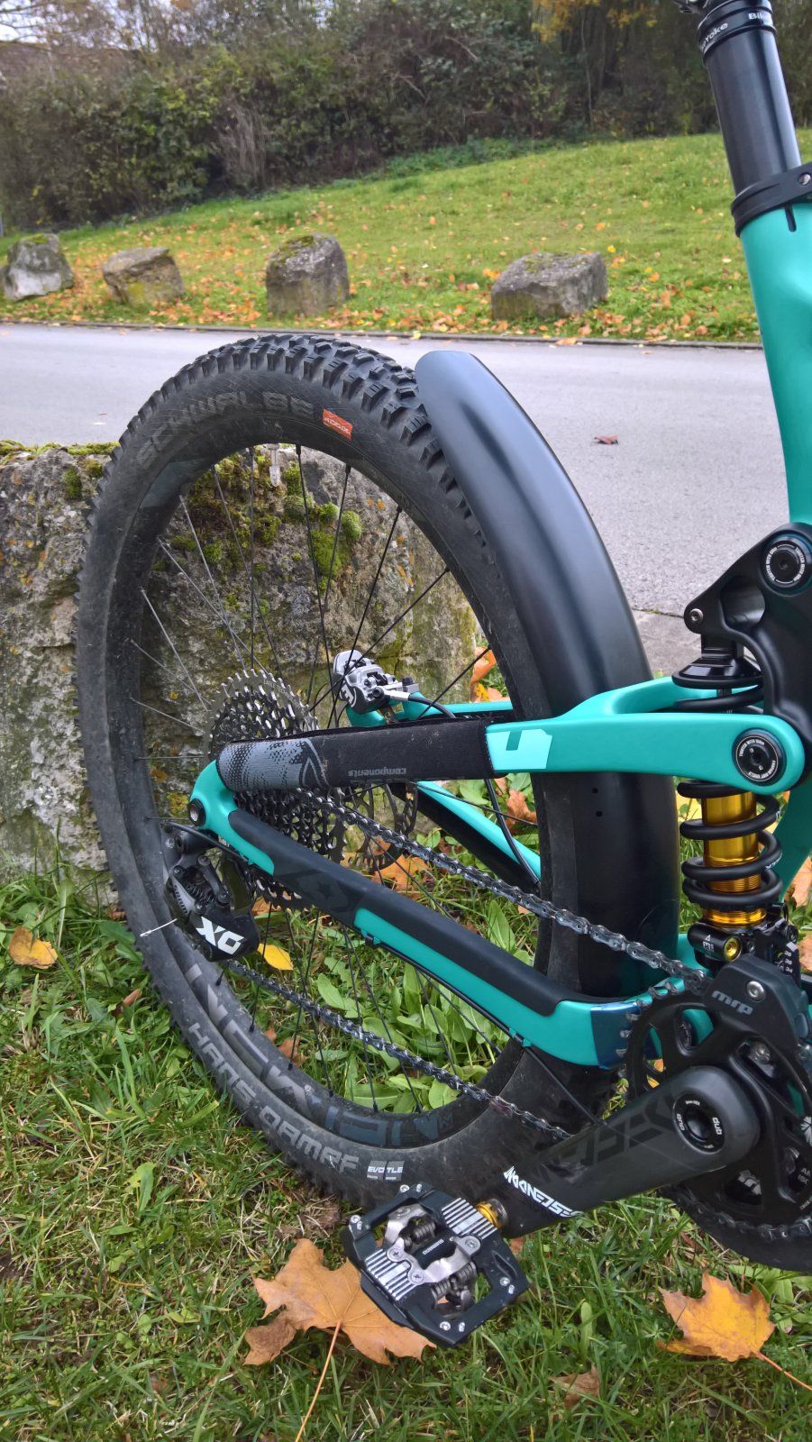

Bild 6: das untere Ende des Fenders mit 2 Kabelbinder befestigen. Diese Stelle am Fender auch bearbeiten, damit das Reifenprofil nicht schleift. Die Stelle sieht etwas komisch aus, hält aber schon seit einen Jahr perfekt ohne Murren und man sieht es ja eh nicht Der Fender ist wirklich stabil gebaut und die Halterungen halten Bombe, nichts gerissen oder sonstige Probleme. Als Rahmenschutz hab ich unter die Kabelbinder noch ein starkes Panzertape geklebt, ist aber nicht nötig, falls ich das mal erneure, bleibt es weg... dachte es scheuert, bestätigte sich aber nicht.

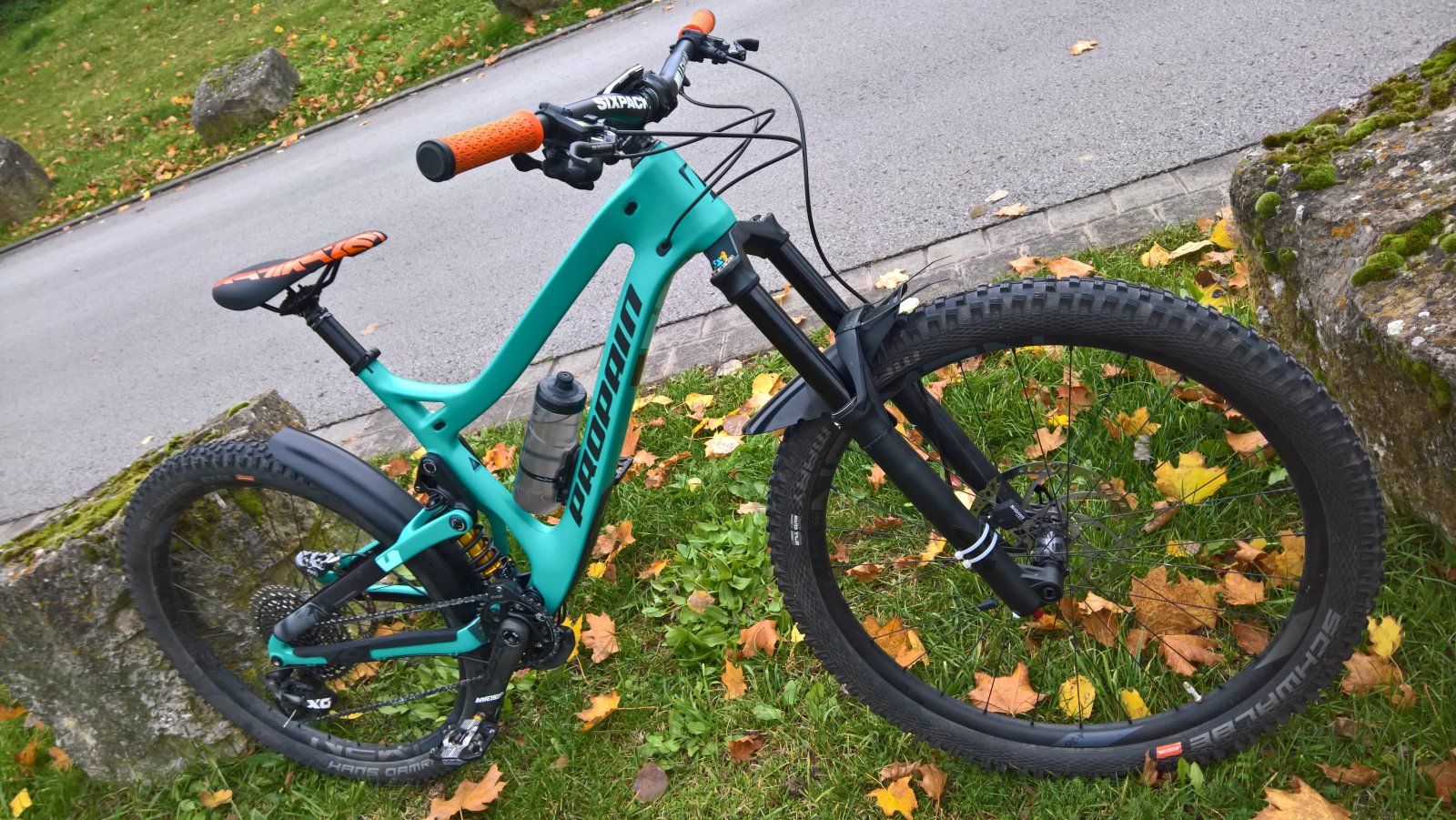

Bild 7-10 Verschiedene Perspektiven mit neuen Fender
