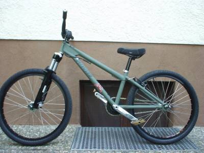

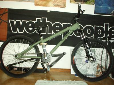

Moin,
Specialized P.Street:
4130CroMo Double Butted.
Komplettrad: 1099€
nur 24".
Lenkwinkel: 69,5°
Oberrohrlänge: 583mm
Sitzwinkel: 72°
Kettenstrebe: 391mm
Radstand: 1.050mm
wiegt: sehr schwer.
Sitzrohrlänge: (hab ich gemessen) 28,5cm
Und wenn ihr Fans von breiten HR seit, muss ich euch enttäuchen, da passen auch nicht mehr wie max. 2,1 24" rein :(

ist ja au en streeter....;)
Was ist den hinten für ne Felge drin ?
Hinten und Vorne is ne Sun Rhyno Lite verbaut. Die is 29,5mm breit. Natürlich weiß ich das dass ein Streeter is :rolleyes: .........heißt ja auch P.Street :rolleyes: :rolleyes: :rolleyes: ;)

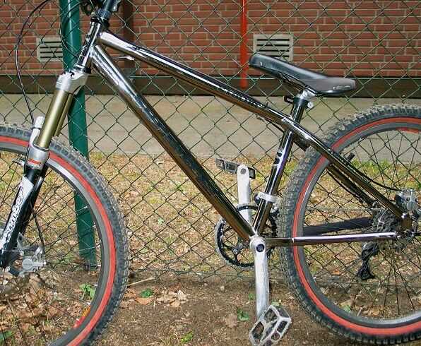

Na, da fehlt noch meins.
PlanetX New jack Flash in Stahl(Prototyp/Einzelstück)
24"/26" Canti fahrbar, Scheibenaufnahme, ISCG Kettenführungsaufnahme, MTB Innenlager, normale Ausfallenenden.
Und das beste, es ist zu verkaufen...
