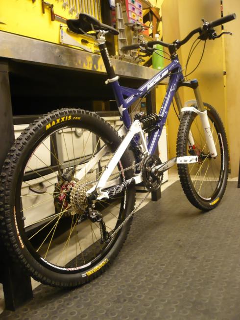

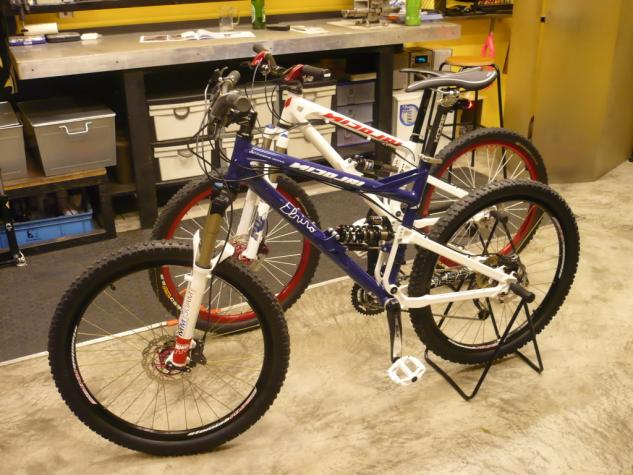

(traurig aber wahr: Selten mal eins Ohne Luftdämpfer, Satteltasche und Ergogriffe zu sehen)
Was habt ihr nur immer alle gegen das Täschchen unter dem Sattel.
Klar, es sieht uncool aus; aber meins hat mir und einigen Mitfahrern schon die Tour gerettet.
Und jetzt wieder zurück zum Thema...
Ich wäre offen sowohl für ein aufgebohrtes Nonius als auch ein abgespecktes Ufo. Aber beim Ufo sollte schon die Optik erhalten bleiben:love:
