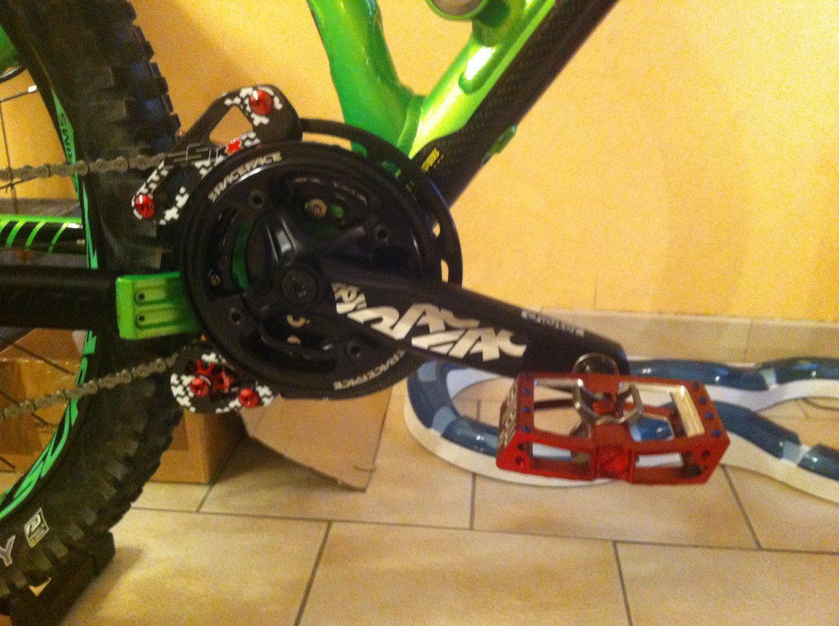

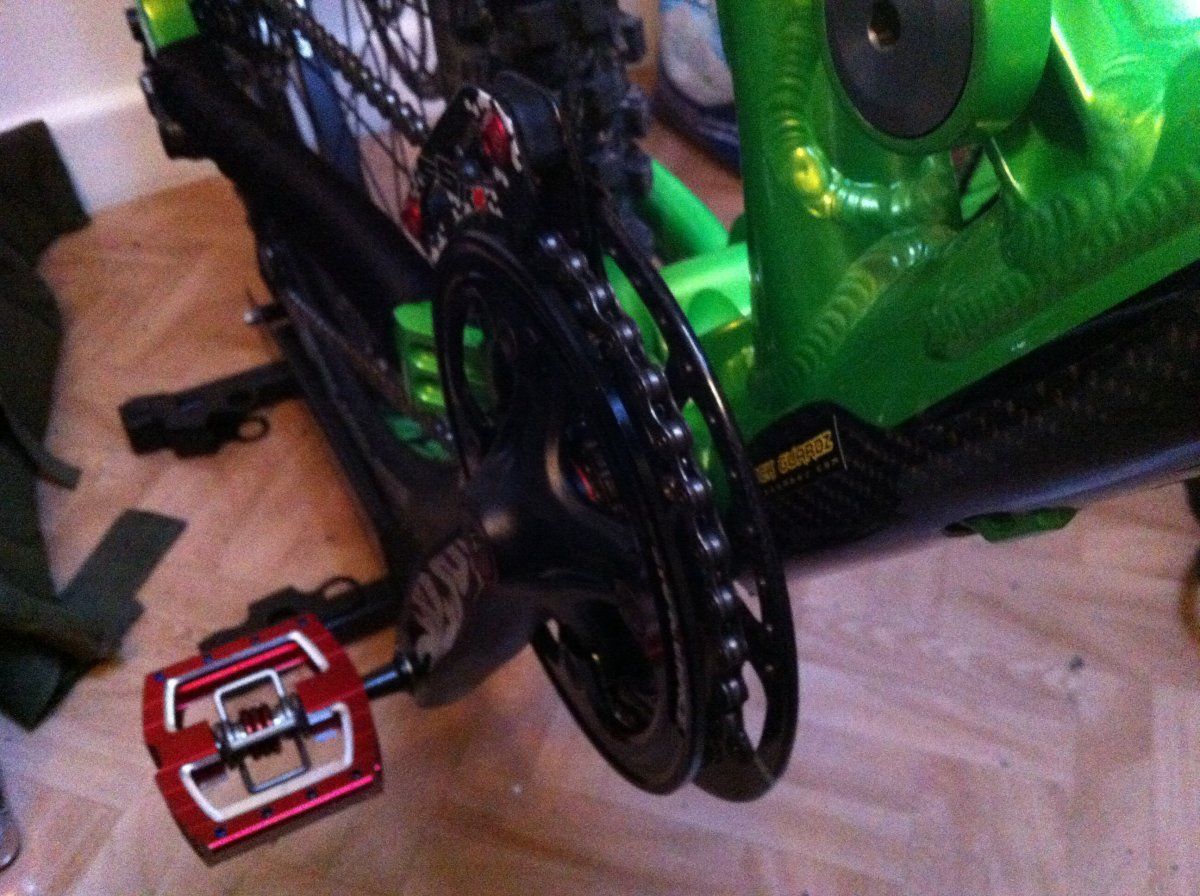

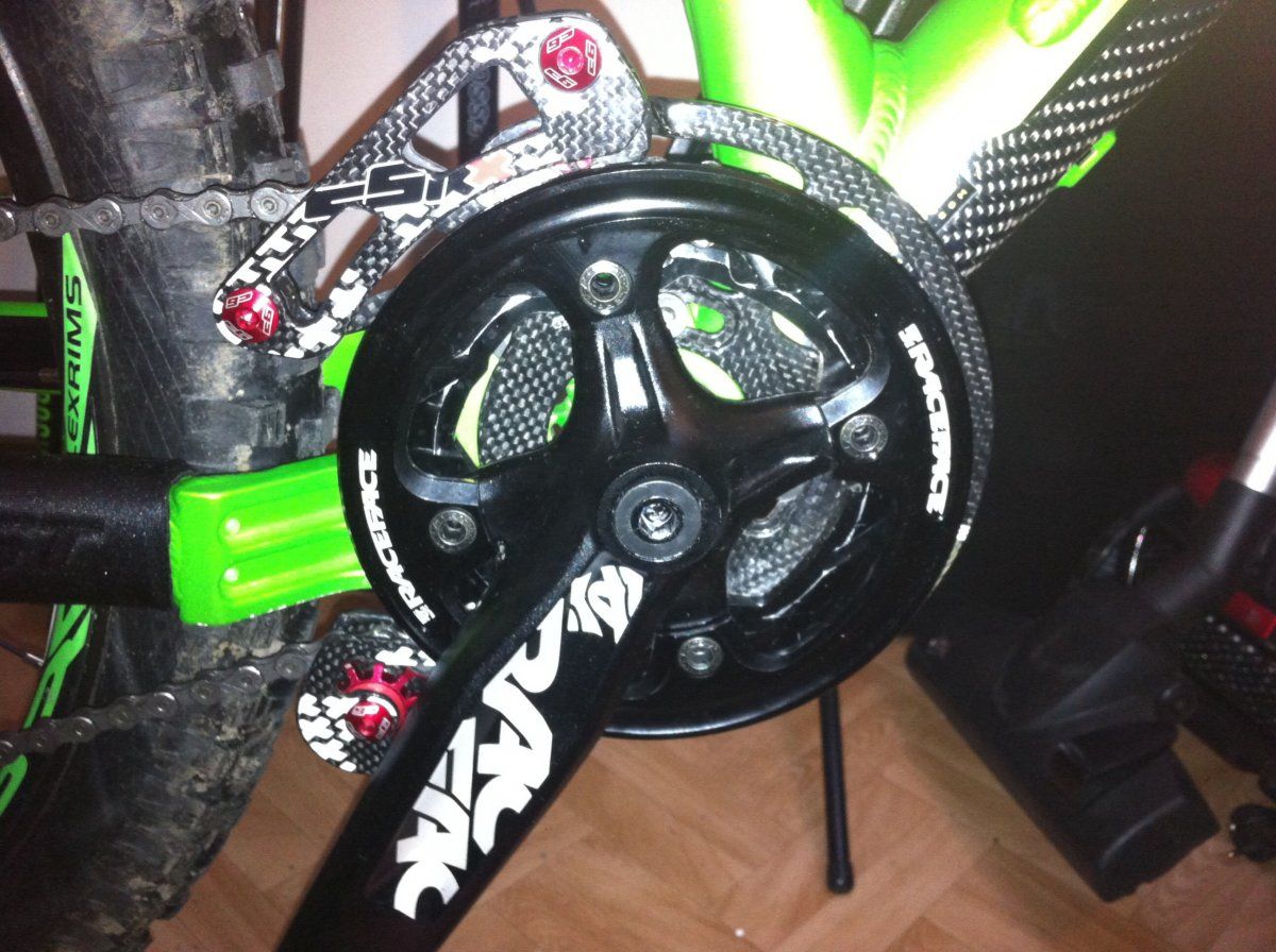

Ich habe mir ein cube Hanzz Pro 2014 gekauft.
Will es zum Downhiller umbauen.
Ich habe auch schon etwas rumgebastelt.
Jetzt möchte ich euch mal fragen was ihr davon haltet.

Das Hanzz is nen schickes Bike ..aber die 180iger Gabel hätte zum Anfang noch locker aus gereicht ,grad wenn du erst noch in dem heimischen gefilden umher fährst ,aber selbst für Willingen/Winterberg ..hätte die 180iger locker gereicht ..
Was haste noch alles verändert ???
Ich hab eine CSixx 150 Kettenfürung verbaut.
Eine vario Sattelstüze.
Karbon Schutz unten am rahmen.
Neue Klick Pedalen.
Die boxxer hatten wir schon und den Vorbau.

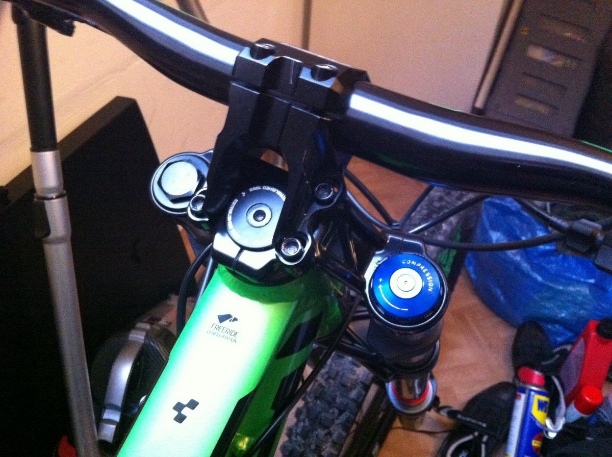

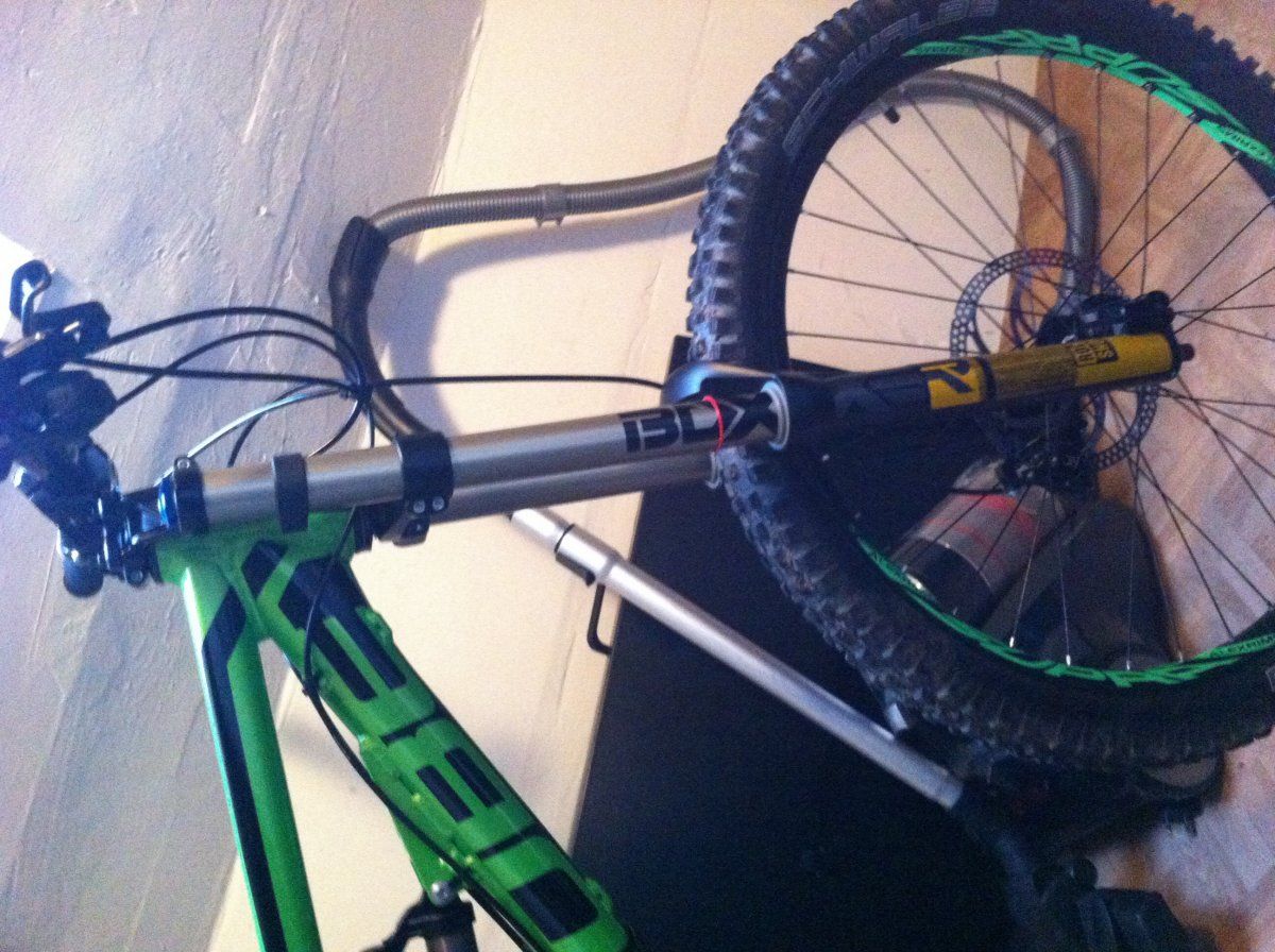

haste vorne 2 fach gelassen ??? Mach bitte noch mal ein paar fotos ,von vorne und Lenker/Vorbau ..der Lenker sieht irgend wie so hoch aus ---
Ist das Hanzz fürne Doppeöbrücke freigeben von Cube ???

die antwort die von Cube kommen wird ,wird die sein ,was oben schon gepostet wurde
hättest aber einiges an kohle sparen können ..
nen DH braucht zb keine absenkbare Sattelstütze
Sieht an sich ja schick aus, mir kommt aber der Lenkwinkel ein wenig steil vor. Ich würde wohl bei nächster Gelegenheit ein Angle-set verbauen, damit steigerst du den Geradeauslauf enorm, und senkst das Tretlager ein wenig ab. Alles natürlich unter der Prämisse, dass du einen Dh-ler und kein Parkbike draus machen willst. Weil das Hanzz als Parkbike auch in Standardkonfiguration brilliert, wie ich finde...
