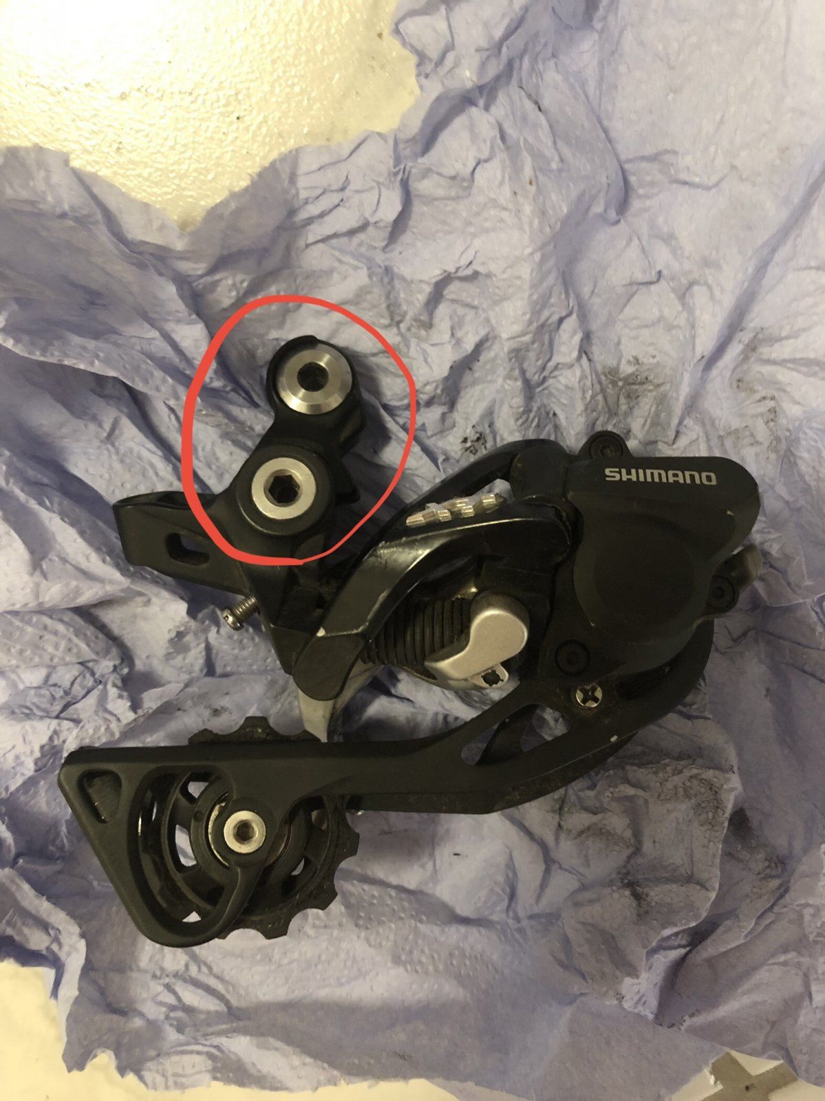

Du hast aber schon das neue Schaltwerk ohne den Direkt Mount Link des alten Schaltwerkes an das Schaltauge geschraubt? Foto würde helfen.
Ich geh mal davon aus, dass du mit Direkt Mount Link den kleinen beweglichen Arm meinst. Den habe ich schön brav am alten Schaltwerk gelassen.

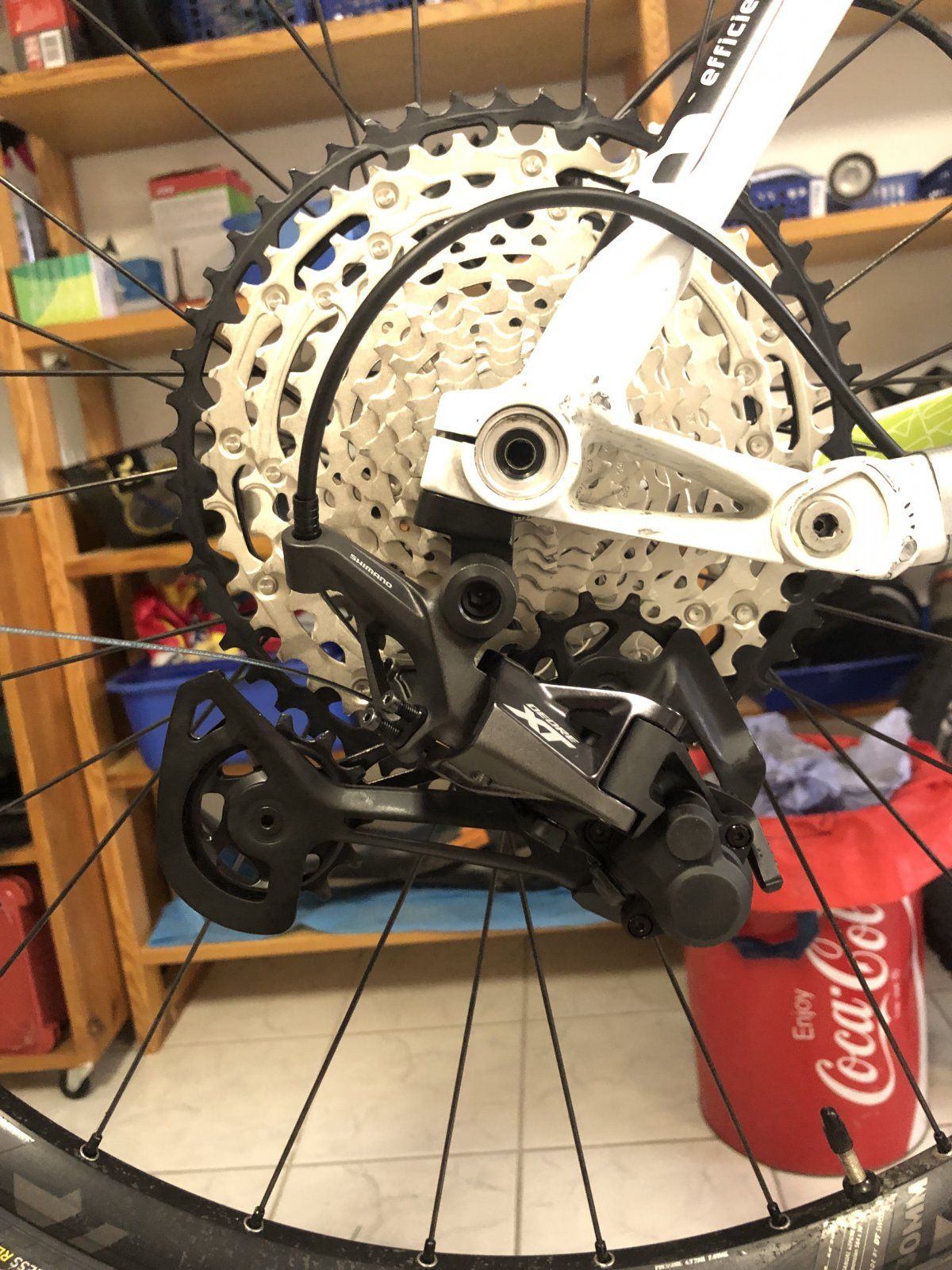

Beim zweiten bild ist das neue Schaltwerk montiert, den Versatz zum Laufrad (innen) hin konnte man schlecht auf Bildern erkennen. Da müsst ihr einfach meine Aussage glauben ;)
