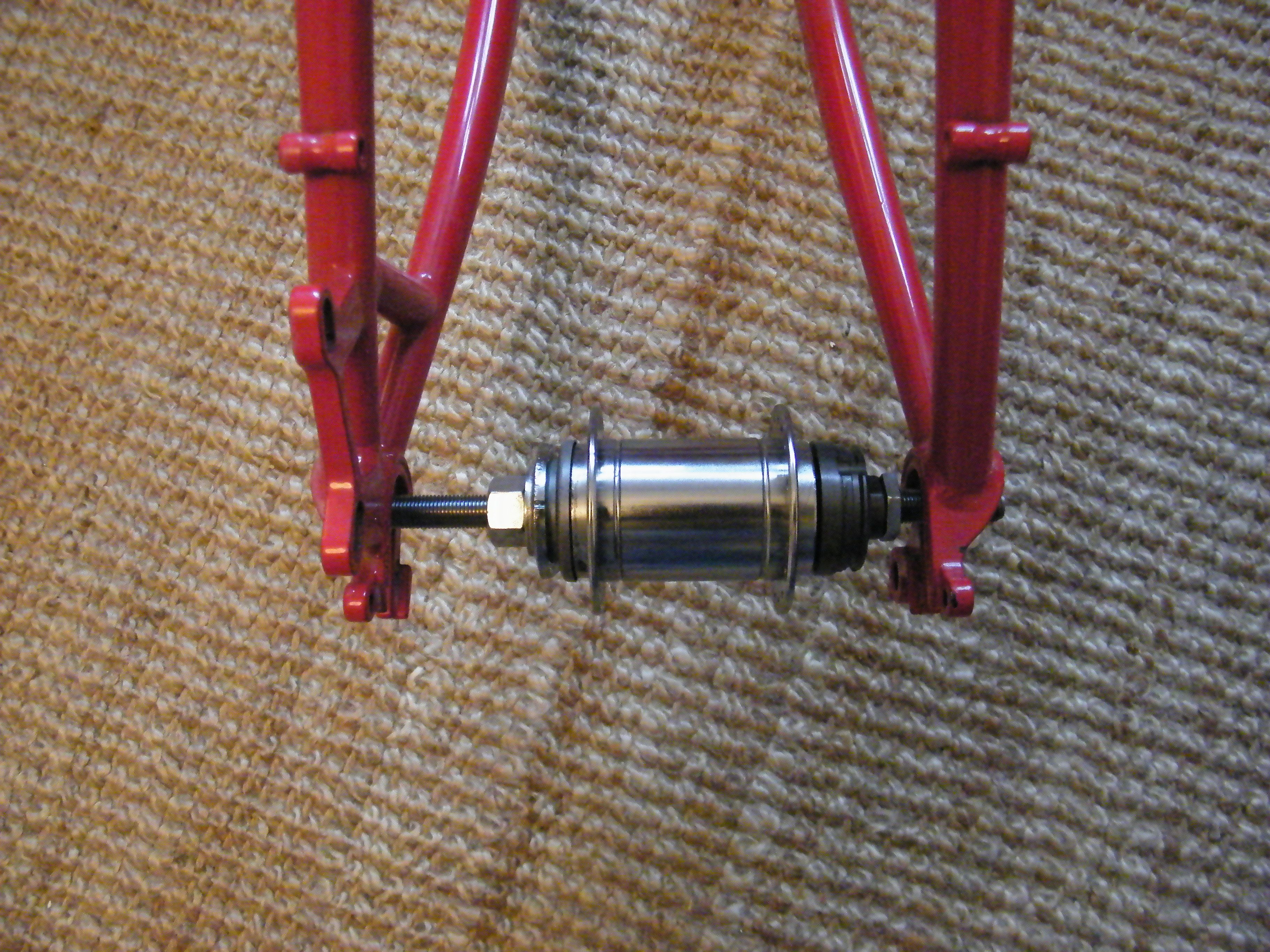

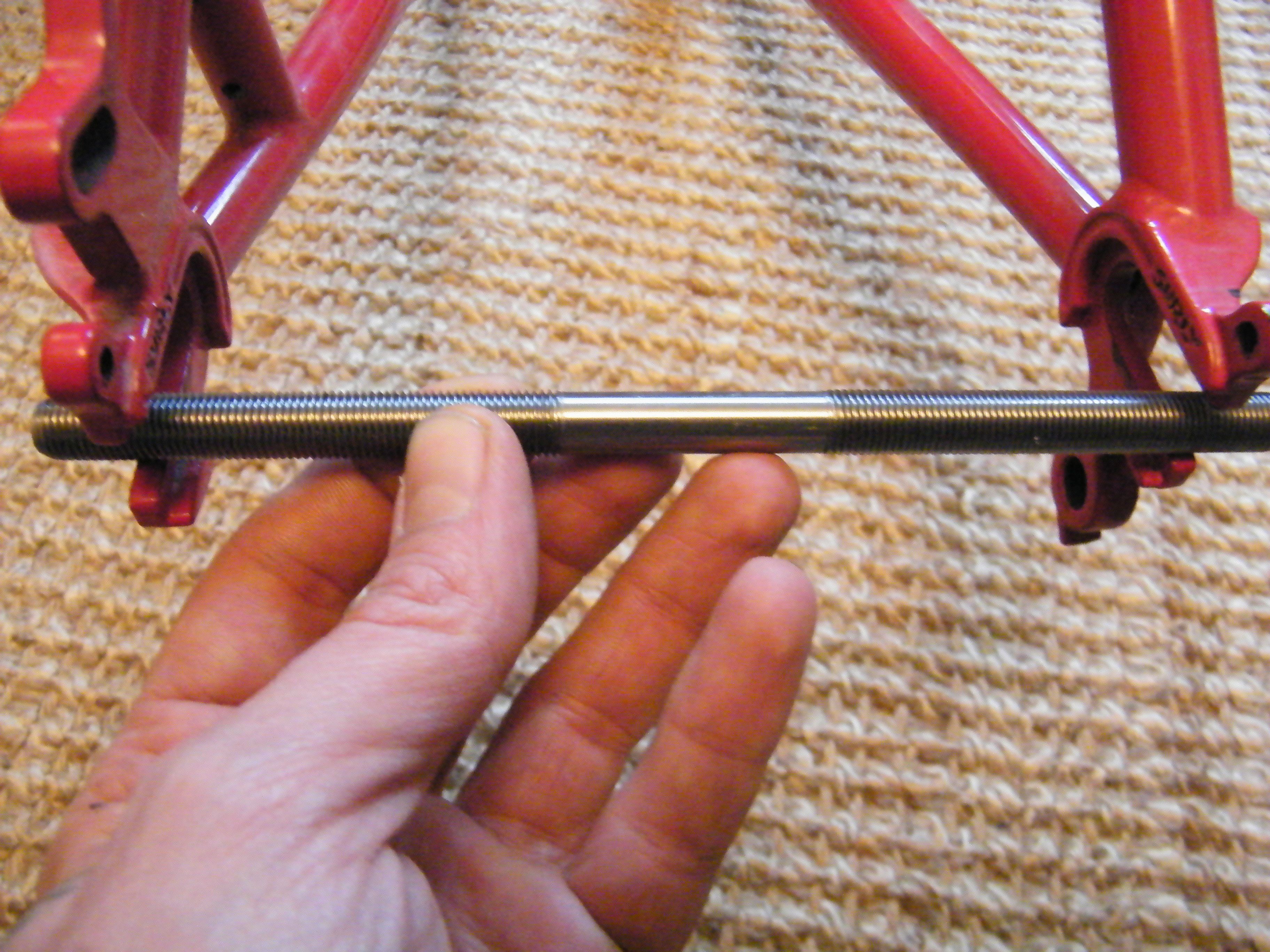

Die Achse macht sich schonmal gut:
...aber es wird ein Spacerfest
der Nabenkörper sitzt so weit rechts, damit die Kettenlinie halbwegs hinhaut; morgen kommt ein gekröpftes Ritzel, dann schau ich mal wie das so wird.

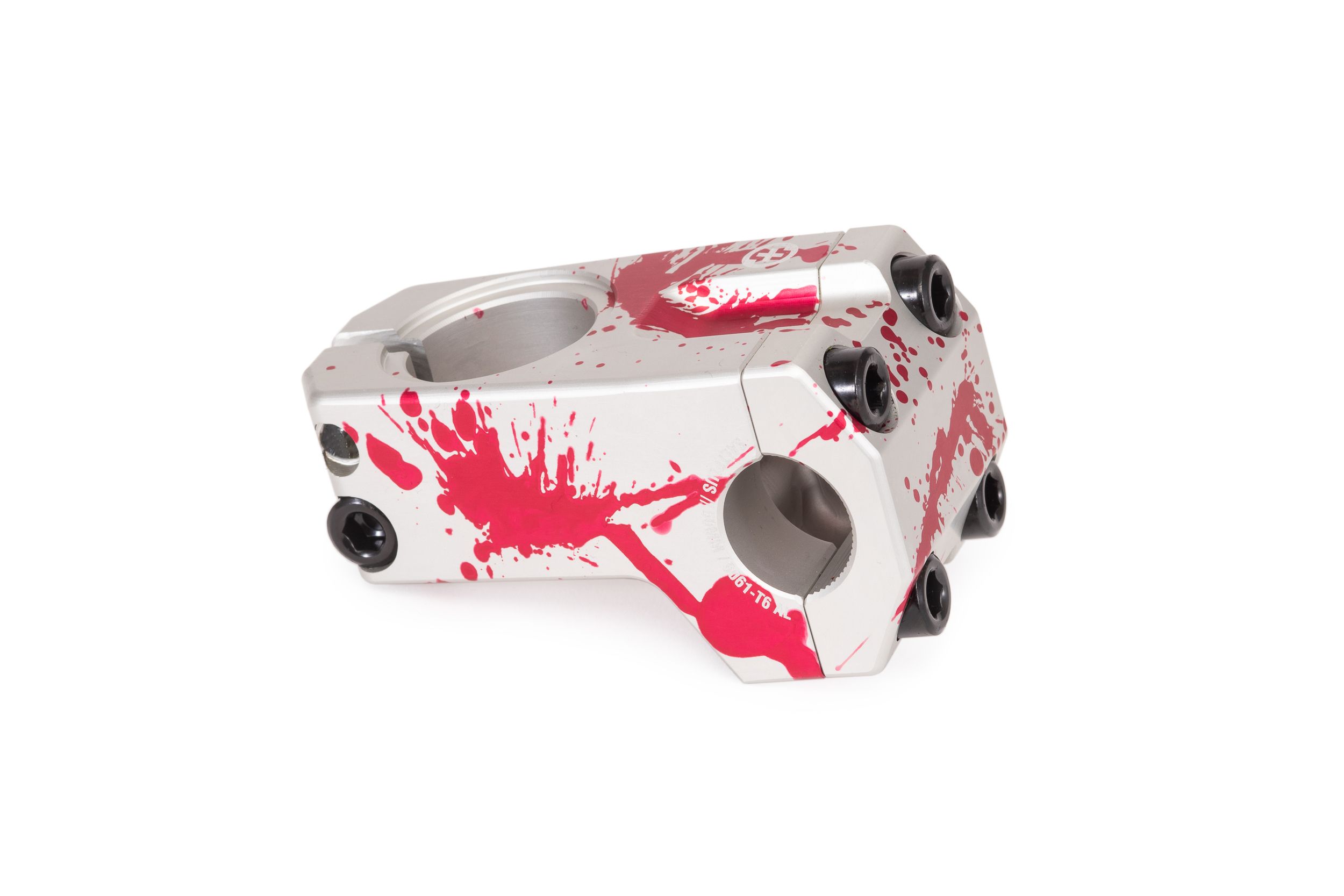

Beim Vorbau bin ich noch am überlegen, entweder bleibt der schwarze Toploader (Mankind, CNC), oder es gibt den hier:
https://www.bikethomson.com/product/bmx-stems/
... was ja etwas gegen den Günstig-Aufbau spricht :oops: aber ich find die 6 Schrauben so gut, macht bestimmt schneller.
oder vielleicht sowas (so wegen Blut und böse und so):
http://saltbmx.com/saltplus/products/stems/133-saltplus-field-front-load-stem
Kettenlinie stell ich mir einfacher vor als bei dem Versatz die Felge richtig einzuspeichen. Da hab ich aber auch wenig Ahnung von. Vielleicht 'ne Rabbit Hole und nur eine Reihe der Bohrungen verwenden?
(...) Kettenlinie stell ich mir einfacher vor als bei dem Versatz die Felge richtig einzuspeichen. (...)
Hmm ... ja das kann in der Tag spannend werden ...

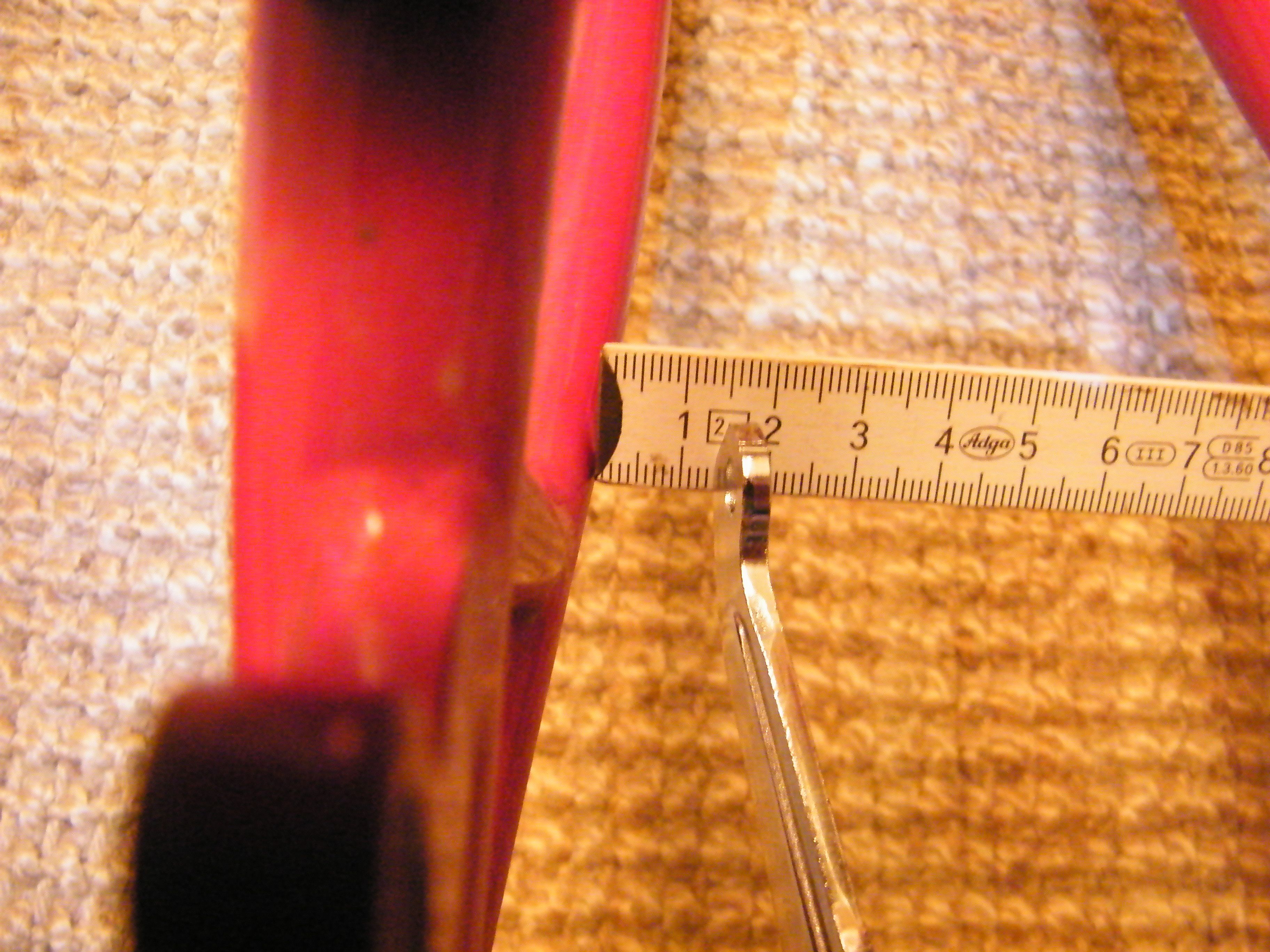

Die Kettenlinie muss aber weit nach rechts, wg. der Reifenbreite. 3" Reifen, da ist die Breite pro Seite schon mal fast 40mm. Eine halbe Kettenbreite ist nochmal 1/16" = knappe 2mm.
OK, also bei einer 45mm Kettenlinie kaeme man schon knapp vorbei ... rein rechnerisch :D
Sheldon listet 40.5-42mm
Haette ich mir jetzt fast schwieriger vorgestellt ... :ka:
Das hat mich bisher auch am meisten beschäftigt, so vom schätzen her wird die linke Seite zwar saumässig Steil, aber machbar. Ich bin gespannt. An eine Rabbit Hole hab ich auch schon gedacht, ich hab auch ein Paar hier (allerdings in poliert, Luxuxprobleme, ich weiss), aber die hat halt 32 bzw 64 Loch und die Nabe 36, da komm ich dann durcheinander... heut abend bin ich etwas schlauer, aber so richtig erst wenn ich dann das Kettenblatt habe :D
sieht ganz ok aus; Mitte ist bei ca 78mm, und der Nabenkörper kann eh nicht weiter nach rechts, weil das Gewinde der Achse nicht durchgängig ist.
