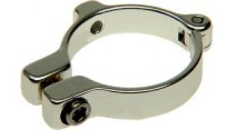

Kann ich an einem Rahmen (True Temper OX) nachträglich eine Umlenkrolle montieren? Ich dachte an eine Bohrung und eine Blindnietmutter. :confused:
Wer eine bessere Idee hat, her damit! :D
Die Lösung mit der Schelle will mir einfach nicht gefallen.
Danke!
Tom :daumen:

Bei einem 93´er Wheeler 9900 habe ich letztes WE so eine Konstruktion gesehen. Wenn ich das richtig in erinnerung habe war es eine Schelle mit einer Rolle über die der Zug von oben kommend umgelenkt wurde.
PS: Ach so - um die Schelle an sich geht es. Wer lesen kann ist klar im Vorteil. ;)
Aber generell einer Bohrung vorzuziehen - oder sehe ich das falsch?
