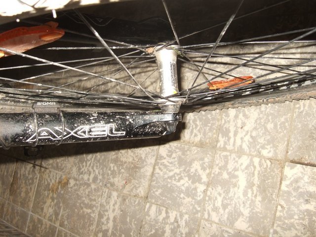

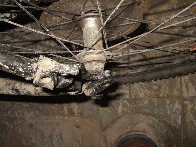

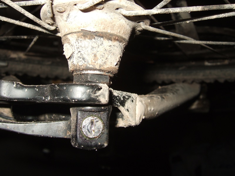

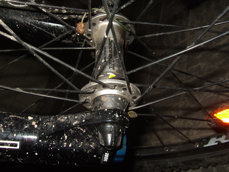

ich habe mal Bilder angehängt:

Du schaffst es sehr konsequent beim knipsen das vermeiden aufs Bild zu bekommen was wichtig wäre. :daumen:
Tip: Seitenansicht von der LINKEN Bikeseite
Beispiele
Oder zumindest
das geht mit dem Laufrad natürlich nicht,
oder siehst Du irgendwo Gewindelöcher an Deinen Naben? :rolleyes:

vorne : kannt gehen , geraten da ne neue manitou axel eig. ne aufnahme hat
hinten : du hast genau die stelle an der normal die aufnahme angebracht ist umwickelt. geraten aber eher nein da du diese ösen für schutzblechbefestigung dran hast.

Mittlerweile in Erfahrung gebracht:
Rahmen und Gabel haben Aufnahmen, Naben sind aber die 580er und nur die 585er haben Disc Aufnahmen.
