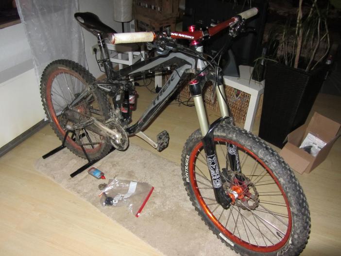

Hallo, ich habe ein Remedy aus 2010. gleich dem auf dem Foto oben. Ich ärger mich echt über de dvrc Dämpfer weil er wie hier ja schon mehrfach beschrieben kaum reserven hat nach unten. Wenn ich einen mini Sprung oder Drop mache is er schon am Ende. Wer kann mir die genauen Masse sagen für die Buchsen die ich brauche um einen fox dhx 4 air einzubauen, ich will da nicht ungenau herum messen? Hat jemand eine Zeichnung und wo habt ihr die fertigen lassen? Huber Bushing? Bitte teilt eure erfahrungen mit mir. THANX

Bansaiman, erstmal Danke für die ausführliche Erklärung. Hört sich gut an. Werde mir den Evolver holen in 200/56 high volume. Haste mal ein Foto wie das ganze verbaut aussieht?
Hey Bensaiman, Super bin gespannt. Evolver ist bestellt 150 € high volume. Hoffendlich erledigt sich das Wegsacken im Federweg dann ein für alle Mal, sodass man vernünftig biken kann. ;-) weisst du die Buchsen masse zufällig die zum evolver im Remedey passen. Kann ich sie vieleicht schon bei Huber bestellen. Und die Bolzen? Viele Fragen aber du hast da ja einfach schon einiges ausprobiert. Frohe Ostern bis dahin.
Wird es; kannst ihn ja auch erstmal so einbauen und schickst ihn nur bei Bedarf (Wartung oder eben Tuning, falls er noch nicht exakt deinem Wunsch entspricht) zu L Fignon.
Ja, nimm Huber, da habe ich mein auch her; der wohnt bei Siegburg, wenn du in der Nähe ist, kannst du auch vorbeifahren, dann geht´s schneller und es passt auf jeden Fall ;-) Musst aber angeben, dass die für den Evolver sind, weil MAnitou damals noch andere buchsenmaße hatte, dann gibt er dir auch entsprechende Gleitlager ;-)
Welchen Jahrgang hast du? Mein Remedy ist von 2011:
Da brauche ich oben 48 mm mit 10mm (Habe halt eine Schraube mit 10mm verwendet, gleichen Durchmesser wie die von der DRCv Befestigung) Lochdurchmesser und unten 40mm*8mm Lochdurchmesser.
Bolzen holst du dir entweder ne passende Schraube im Baumarkt (gibt welche mti Inbus und nem Schaft, der glatt ist und erst nach einigen Zentimetern ein GEwinde hat) und kürzt die auf entsprechendes Maß oder: Huber hat mir ein Rohr mit 1cm Durchmesser an beiden Enden mit nem internen Gewinde versehen und dann mit 8 oder 6mm Schrauben, das ganze von beiden Seiten befestigt :-) Also beides eine simple LÖsung gewusst wie :D
Sprich du bräuchtest nur ein Rohr 10mm, Länge 48mm + Breite der Kugellager in der Wippe (Rohr muss ja noch durchs Loch reichen), machst an beiden Enden intern ein GEwinde und befestigst das ganze in der Wippe mit entsprechenden Inbusschrauben.
Probier den Dämpfer halt erstmal aus und wenn du merkst, dass du mit dem normalen Bereich der LSC nicht egnugs Wippunterdrückung für deinen Geschmack erreichst, lässt du ihn shimmen. Aber achte drauf, dass nach dem Tuning der gewünschte straffe Zustand erst nach 1/2-2/3 Zudrehen der LSC erreicht wird, damit du ihn bei Bedarf auch doch noch plüscher machen kannst. Bei mir war er jetzt sogar so straff, dass ich beim normalen Pedalieren fast keine BEwegung mehr hatte, allerdings das schon ganz offen. Da muss ich jetzt ein klein wenig wieder rausnehmen, aber das zeigt wie effektiv der Dämpfer da sein kann ^^
Übrigens, WICHTIG: Wenn du ihn das erste Mal im Radel hast, sei nicht verwundert. Beim Drücktest, fühlt er sich sehr straff an, hat evtl. sogar einen Widerstand; aber sobald du dich draufsetzt udn er im Sag ist, bewegt er sich sahnig. Drücktest ist bei dem Dämpfer für den Popo! Doch das Teil soll ja beim Fahren funktionieren und nicht beim Schlafen aufm Rad :rolleyes:
