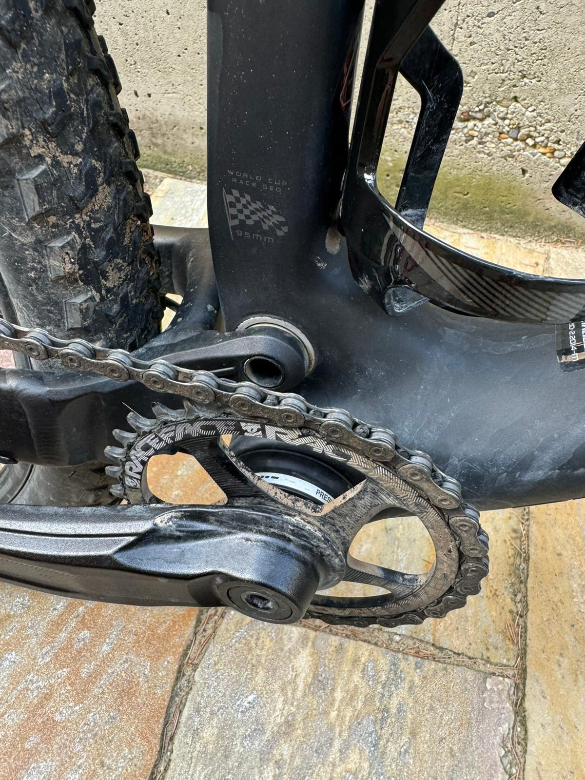

Hallo meine MTB Freunde, ich brauch bitte eure Hilfe !!!
Kann ich bei einem Specialized Epic FSR Ex 29 Zoll (Carbonrahmen Bj 2016) einen Umwerfer befestigen da es keine Vorrichtung gibt wie bei dem Alurahmen. Bitte um hilfe ob es moglich ist auf dem Sitzrohr/Mittelrohr einen Umwerfer zu befestigen Bild ist im Anhang dabei.
Die meisten neueren MTB-Rahmen sind nicht (mehr) für die Montage eines Umwerfers vorbereitet, das scheint auch hier so zu sein.
Mit entsprechendem mechanischem Aufwand (passende Schelle anfertigen, Aufnahme am Sitzrohr nachträglich einlaminieren o.ä.) ist es sicher trotzdem möglich einen Umwerfer zu montieren, geeignete Adapter oder sonstige "plug and play" Lösungen gibt es jedoch nicht.

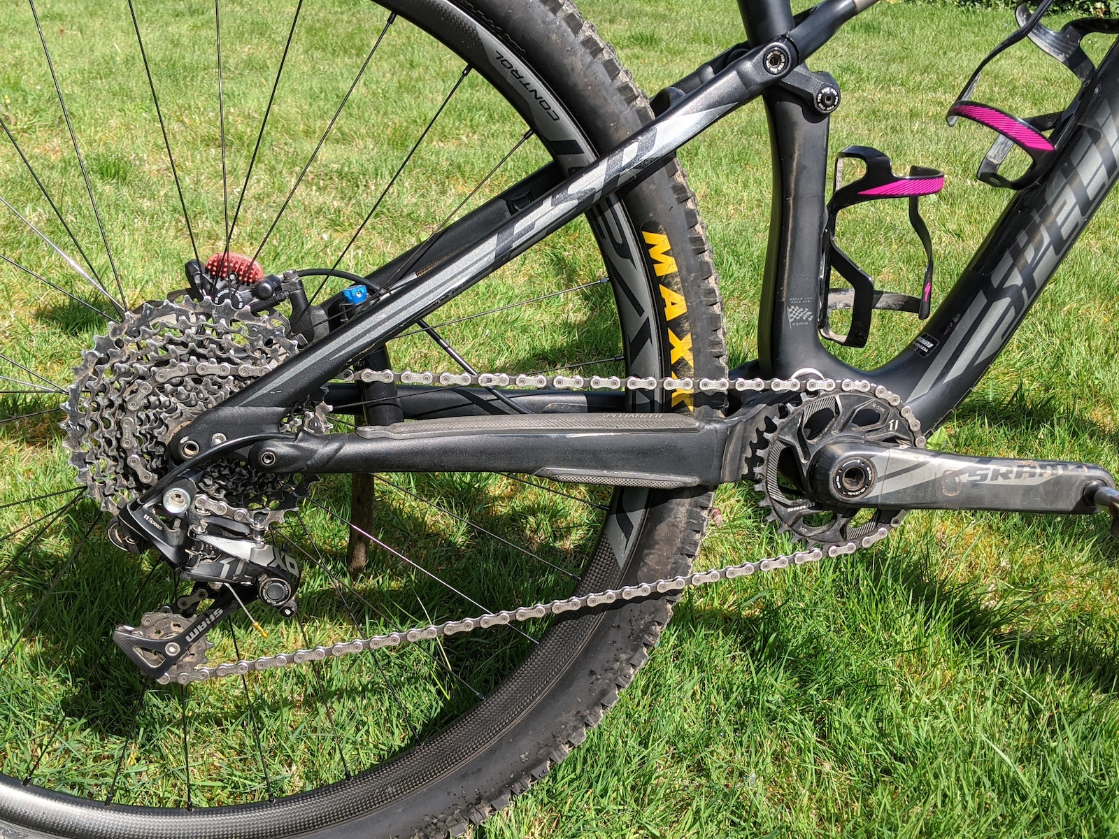

Auf deinem Bild erkennt man leider nicht viel. Wenn es aber dem hier entspricht, kannst da keinen Umwerfer anbauen:
