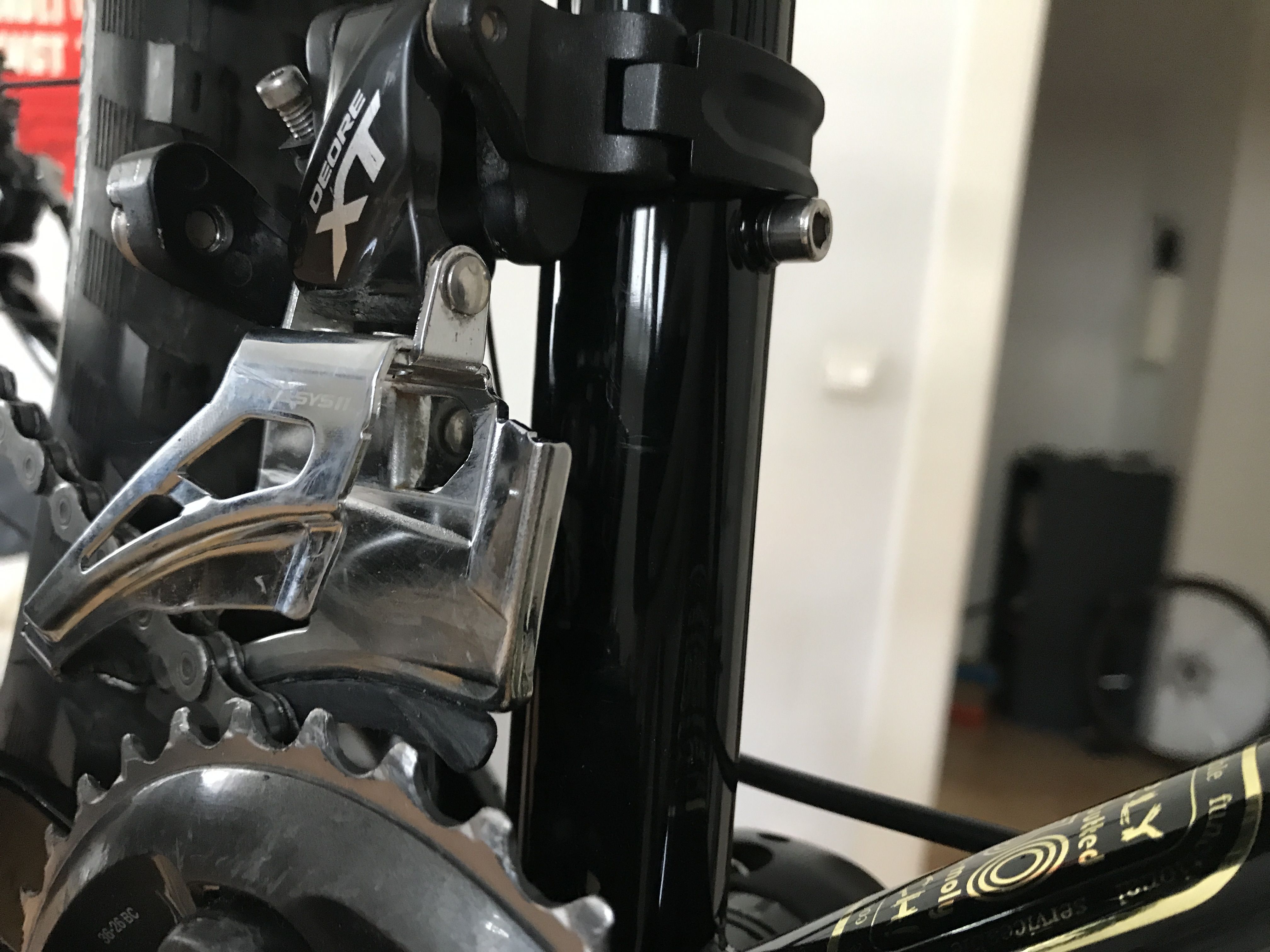

ich stehe gerade bei der Montage des Umwerfers meines Reiserades auf dem Schlauch.
Der Umwerfer ist ein Shimano XT aus der aktuellen 8000 Serie. Zug kommt von oben.
Wie ihr auf den angehängten Foto sehen könnt, muss der Käfig ca 5mm runter, damit er die Kette später sauber leiten kann. Dummerweise blockiert die Trinkhalteröse am Rahmen die Unwerferschelle.
Sowas ist mir noch nicht passiert. So wie ich Shimanos Umwerfer Politik kenne, gibt es sicherlich nun die passende Lösung unter den Myriaden Varianten. Nur welchen Umwerfer brauch ich jetzt?
Freu mich auf Eure Hilfe!
