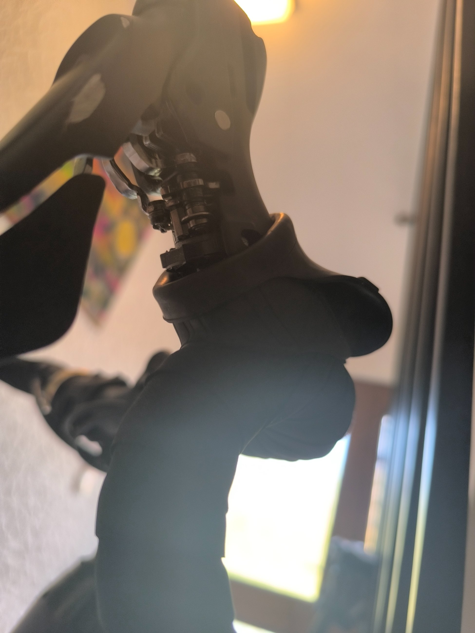

Das gesamte Bike ist erst 9 Monate alt und der Schaltzug sieht zumindest am Hebel noch gut aus mMn. Ich kann mal Silikonöl drauf sprühen. Grundsätzlich sieht man aber auch, dass Zug drauf kommt, wenn ich am Hebel ziehe. Ist am anderen Ende auch zu spüren, wenn ich den Zug festhalte und hochschalte. Es scheint so, als würde der Zug nicht genug Kraft aufbringen, um den Umwerfer zu bewegen aber genug, um ihn in Position zu halten...

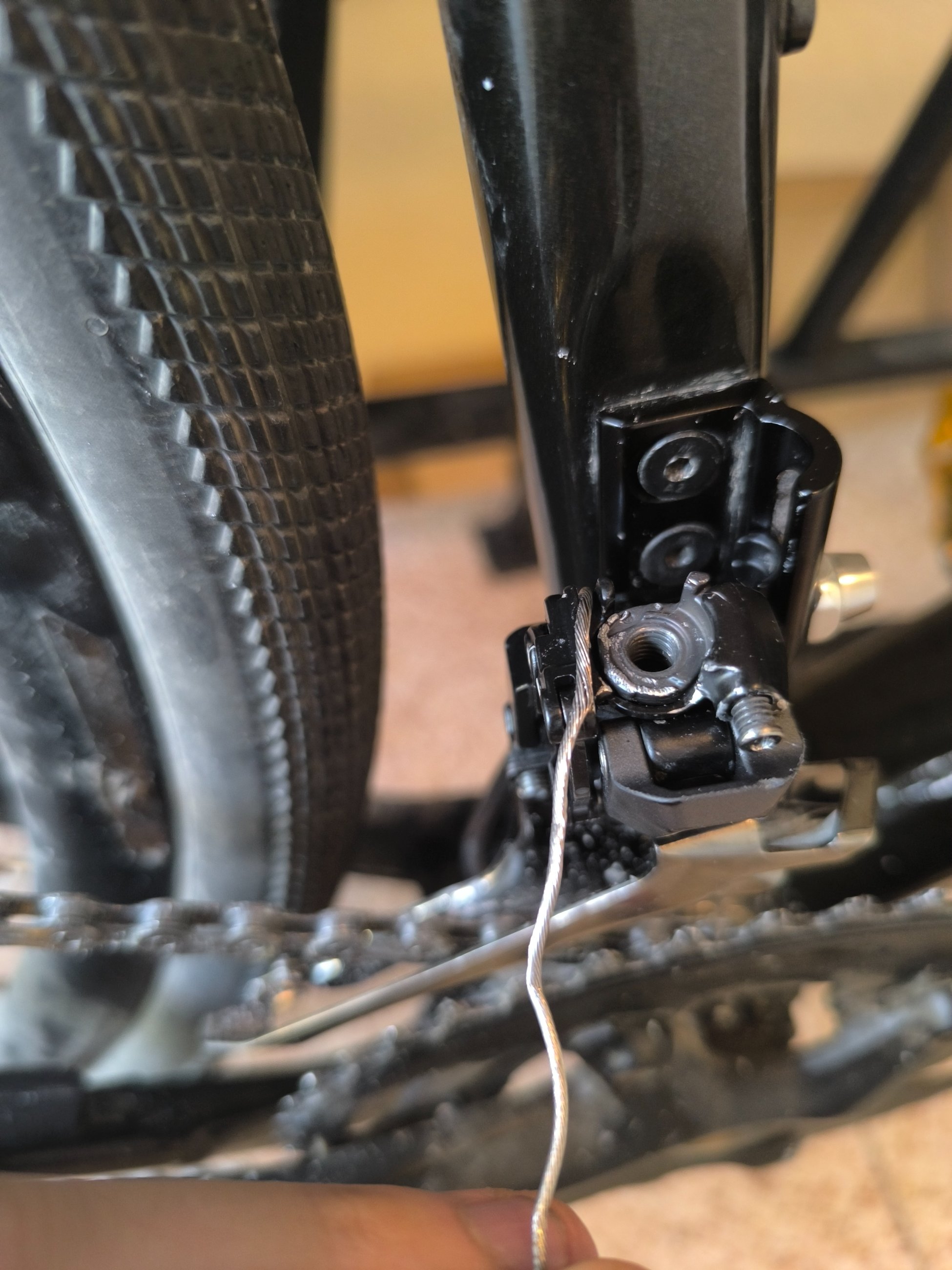

Mach mal Detailbilder:
Welche Teile, Zugklemmung, Seilführung...
Du weißt, wie man die Seillänge am GRX einstellt?
Die Anschlagschrauben arbeiten hier auch nicht wie gewohnt.
Hier Bilder von der Klemmung, dem Zug unten, oben und dem Schalthebel
