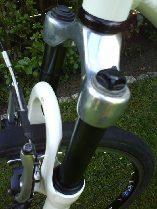

Diese Woche erstand ich im Fachhandel ein Gebrauchtrad.
Da sowohl Rahmen als auch Federgabel weiß überlackiert wurden, ist nun nur noch zu vermuten, um welches Fabrikat welchen Jahres es sich handelt. Mein Händler meinte, es sei Marzocchi.
Würde mich über Eure Antworten freuen!
Vielen Dank schon im Voraus!

sind die standrohre wirklich schwarz? dann isses marzocchi. außer denen hat so gut wie keiner schwarze standrohre verbaut, zumindest nicht in der zeit, aus der die gabel stammt
Na, wenn DU das sagst ...! :p
Edit: wahrscheinlich ne Judy xc mit entfernten Faltenbälgen http://www.schlickjumper.de/parts/bilder/102180560402JudyXC_r5_c2.jpg
Yep, ich denke auch, dass ist 'ne weiß "übergetünchte" Judy ohne Faltenbälge am Anfang des Threads - guckst Du:

Jo is wahrscheinlich ne Judy ohne Faltenbälge. Hatte die damals von meiner Judy XC auch irgendwann mal runtergeschnitten.
Wird so Jahrgang 2001 rum sein, schätze ich

aber ja, die weiße ist ne judy irgendwas. ich würde sagen das es ne TT ist. grund wäre der fehlende drehpömpel auf der rechten seite (blindstopfenteil). diese seite dürfte dann vermutlich auch leer sein. wenn sie 25.4mm standrohre hat, ist es 100% ne judy tt.
ich meine sogar das ist eine judy tt (oder tt special) von 2001. die gabs übrigens auch original in weiß.
faltenbälge fehlen.
es gab nen produktrückruf für einige seriennummern für diese gabel (sowohl tt als auch tt special).
Yep, is' zu 100% 'ne weiß "übergetünchte" Judy C ohne Faltenbälge am Anfang des Threads - guckst Du:

ich denke nicht. Die Judy C hatte links und rechts ne Stahlfeder. Die Gabel, um die es hier geht hat aber nur links eine (erkennbar an den Topcaps).
Ich denke deshalb, dass es ne Judy xc mit Stahlfeder ist.

Hmm..., aber die alte XC gab's doch auch mit Federn links und rechts, oder? :rolleyes:
*edit* Ah, Foenfrisur hat's bestätigt! ;)
Guckst Du:
Dort auf dem Bild stimmt dann auch das Unterbein mit den Bildern des Thread-Erstellers überein... - aber die Standrohre sind sibern! :eek:
Vielleicht ist's ja 'n Mix aus schwarzen Judy (X)C Standrohren u. Brücke, mit altem Unterbein! :lol:
Nee, nee, Foenfrisur wird schon Recht haben ...! ;)

bin aber auch grad etwas verwirrt. Die oben von mir verlinkte Judy xc hat nur links die Feder. Aber die TT hat auch nur links ne Feder. Also irgendwo da wird schon die Wahrheit liegen ;)
Anhand der Innereien könnte man sie vielleicht noch exakt identifizieren. Aber die kenn ich nur von der C. Vielleicht kennt sich da ja jemand aus?
Gruß David
ist doch schon längst identifiziert das teil. wenn du ganz sicher sein willst, miss den standrohrdurchmesser und schau ob unter dem rechten topcap was drunter steckt. zudem ist in so ner judy tt kein öl drin...
