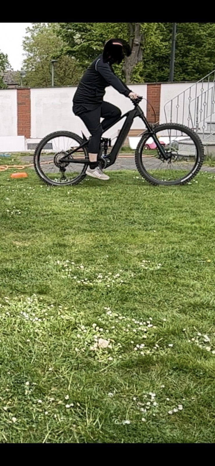

Hallo liebe Mtb Gemeinde,
Ich habe eine Frage zu meiner Sitzposition.
Ich bin da ein wenig unschlüssig über die Rahmen Größe. Da ich selber kein Profi bin kann ich das relativ schwer beurteilen.
Ich selber bin 166cm Groß und habe eine Schritthöhe von 74cm. Armlänge ca 53cm.
Das E MtB ist ein Stevens FR 9.7 in 16zoll.
Die Frage die ich mir stelle ob ein 18 Zoll Rahmen besser gewesen wäre.
Der Händler meint natürlich das dieser Rahmen perfekt wäre. Da ich nicht der größte bin und der 18er vermutlich zu viel wäre.
Über euer Feedback würde ich mich wirklich freuen.

Hmm, prinzipiell sieht der Rahmen nicht zu klein aus, aber du sitzt da seltsam drauf...sieht aus wie auf nem Hollandrad🤔...das ist def. vorne zu hoch, viel zu hoch. Ich würde da erst mal alle Spacer unter dem Vorbau raus nehmen.
Aber entscheident ist natürlich wie sich's für dich anfühlt?

Im Grunde fühlt sich das Bike nicht schlecht an. Ist wirklich Agil und Spurtreue ist kein Problem. Also Abfahrten mit 60 Sachen sind nicht wirklich aufregend vom Bike her.
Aber wegen der Sitz Position haben mich schon ein paar angesprochen und des wegen habe ich jetzt Zweifel über meine Entscheidung zu klein gekauft zu haben.

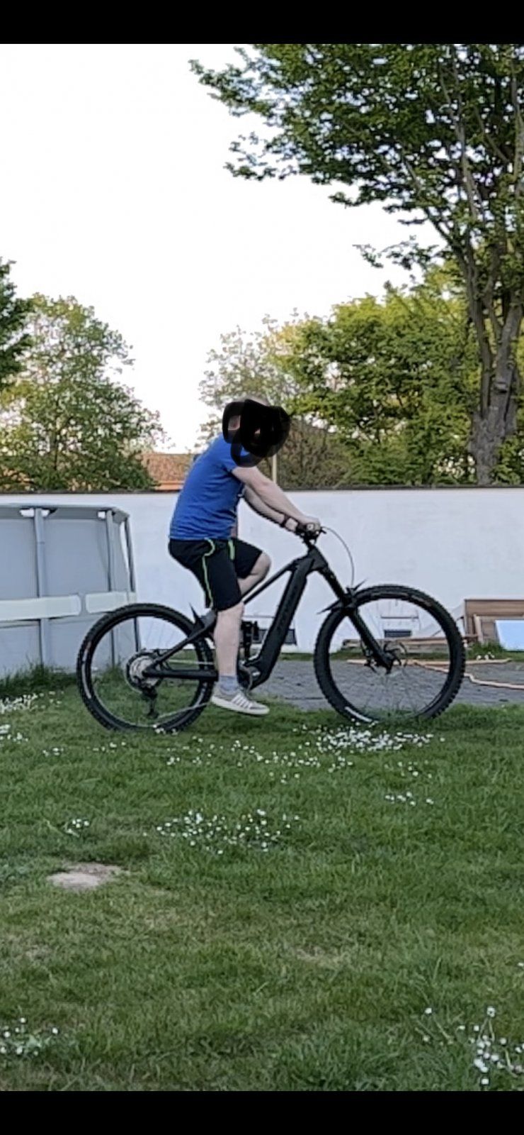

Ich hab jetzt mal 2 Spacer entfernt.
Siehe Bild.

Also auf dem ersten Fotos sieht es schon extrem aufrecht UND eng/Lenker nah aus für ein Downhill MTB aus, das Modell hat aber auch sehr viel Stack. Ich vermute aber, Du hast schon Erfahrung mit MTBs mit diesem Federweg und diesem Lenkwinkel und kannst selber etwas einschätzen, wie es sich bergab fährt?
Nach den Herstellerempfehlungen bist Du noch S, wenn auch mit Tendenz zu M. Konntest Du kein M probieren oder hast Du noch Chancen dazu? Aber selbst wenn wir hier Dir alle sagen würden, ist zu klein, was würde das bringen, kannst Du es umtauschen wegen der Meinung einer handvoll Dir unbekannter Forennasen?
Wenn Du ein M gekauft hättest, würdest Du dann jetzt zweifeln, ob nicht vielleicht S besser gewesen wäre?

Der Motor erlaubt zum Einen, mit so einer Hollandrad-Sitzposition bergauf zu fahren, was ohne Motor nicht ginge. Zum Anderen sind für relative Anfänger auf Mofa einige andere Dinge wichtig, die ohne Motor uninteressant wären (Handling wegen Schwerpunkt usw).
Das Rad sieht einfach extrem kurz und hoch aus. Für mich unvorstellbar wie man so Druck aufs Vorderrad bergauf und in schnellen Kurven bergab bekommen soll.
In Größe M wäre das evtl noch extremer - es hat sich ja bislang hier keiner die Mühe gemacht, mal die relevanten Geometrie Daten herauszusuchen. Auch das ist im Mofaforum evtl mit passendem Thread zum Bike leichter. Aber wenn es eh nicht mehr umzutauschen geht, ist das alles müßig.
Würde auch sagen, dass dieses Rad zu kurz für dich ist. Mit der richtigen lenkerhöhe lenkst du mit den Knien.

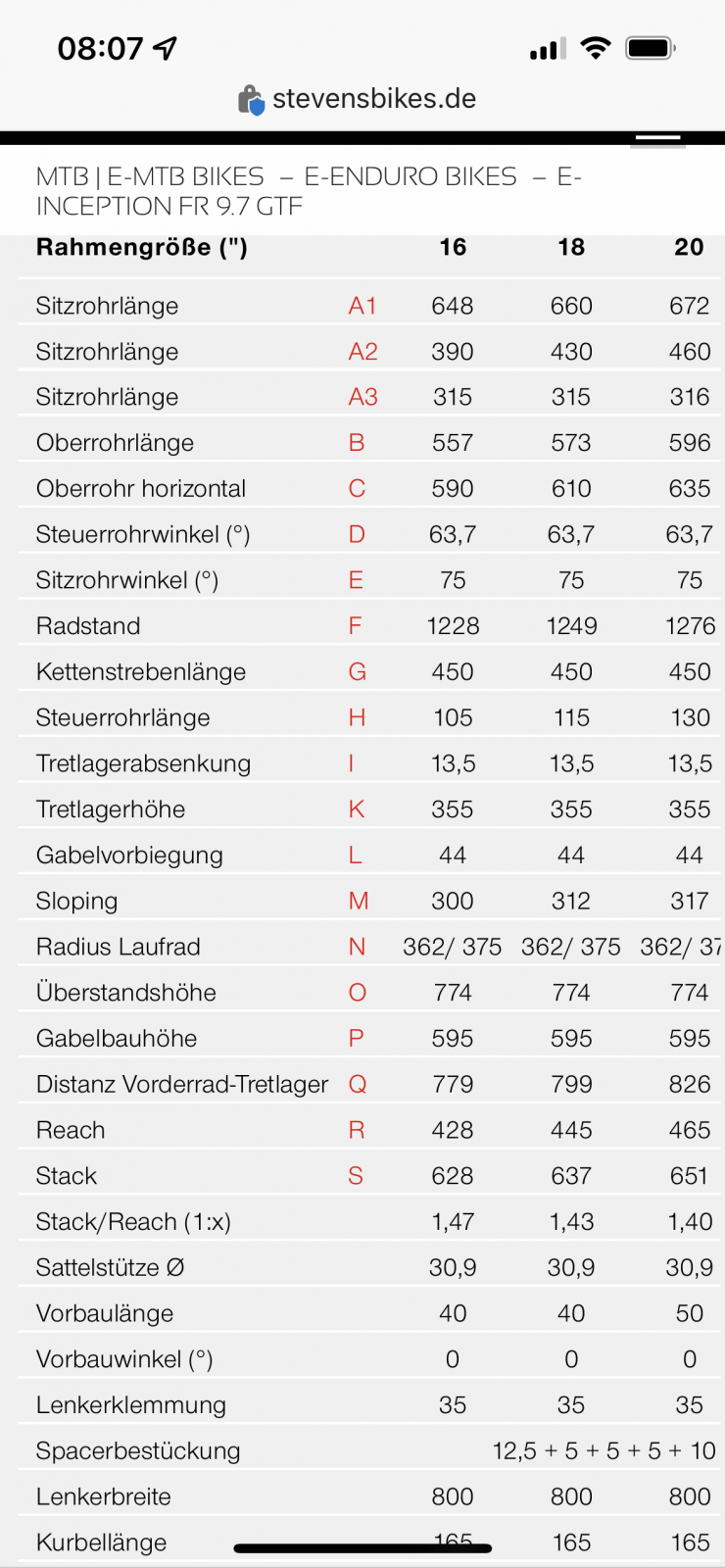

Leider war kein Modell in M zubekommen bzw zum testen da. Das Problem ist das die Modelle bei uns im Kölner / Aachener Raum komplett verkauft sind. Wenn ich jetzt eins bestelle, bekomme ich vielleicht Ende 2023 eins. Ist wohl Corona geschuldet. Darum war es mir auch wichtig beim Händler zu kaufen und nicht im Internet. Ich habe einfach auf die Erfahrung des Händler vertraut.
Bei 7000 Euro Kaufpreis wollte ich auf Nummer sicher gehen.
Hier hab ich mal Dir Geo Daten als Bild.

persönliche Meinung, das Teil hat einen immensen Stack und 63,7° Lenkwinkel.
Ich würde statt dem 40mm Vorbau einen 45mm Vorbau mit +/- ca 6° negativ montieren. Das entspricht dann ca einem 50mm Vorbau.
Ist das Fahrwerk korrekt eingestellt? Sieht schon sehr speziell aus deine Position darauf.

Die Geodaten hatte ich mir auch schon angeschaut.
Da du recht kurze Beine hast wird auch das M ggf. nicht passen, da hier das Sitzrohr mit 430mm zu lang wird für den Dropper. Wie weit ist denn Dropper jetzt ausgezogen? Bei M brauchst 4cm,wenn Dropper gleich lang.
Mit deinem langen Oberkörper wäre dann auf der anderen Seite M besser von der Länge, aber halt noch höher.
Hier wäre eine längere und flachere Geo passender.
Wennst es behalten musst hilft nur längere Vorbau, z.b. 50mm.
Und Fahrwerk würde ich mir auch mal anschauen...sieht aus als würde das Ding im Sitzen schon ganz schön in die Knie gehen.
Die sag Werte vom Fahrwerk sind eingestellt nach Angaben von Rockshox für mein Gewicht. Vorne um die 20-25 und hinten 30.
Das Fahrwerk Arbeitet eigentlich gut Bei schnellen Abfahrten liegt die Maschine eigentlich ruhig auf der Bahn.
Der Dropper ist ca 35-40 raus. Bei M wäre der direkt vermutlich auf Anschlag bei meinen kurzen Beinen. 😄
Also zusammengefasst:
  • es ist zu kurz und vorn zu hoch, das ist ggfs minimal anpassbar
  • du kommst super damit klar und bist es auch schon gefahren, also Rückgabe illusorisch
Buche es unter Erfahrung ab, und habe erstmal Spaß damit. Das Nächste wird dann evtl besser passen...

Wie gesagt, vorn zu hoch evtl mit negativ Vorbau korrigieren. Im Vergleich zB zum Orbea ist es vorn 3cm höher, bei etwa gleicher Länge. Also nicht soo aus der Welt.

Ich werde natürlich euren Rat befolgen und denn Lenker tiefer machen. Hab noch gut 3,5 cm Spacer die ich entfernen kann.
Danke für die Aufmunterung aber ein wenig enttäuscht bin ich schon. Besonders bei 7000 Euro Kaufpreis. Und hab ihn explizit drauf angesprochen wegen der Größe
wenn's dir aber persönlich so passt, ggf. mit ein paar Anpassungen? Ok 7000€ ist schon hart...Oder halt jetzt noch tauschen gegen z.b. ein Orbea Rise in M..
Nicht dein Ernst?😳😉 Ich mag ja auch gern den Lenker recht hoch, so bis auf Höhe des Sattels, aber bei mir sind da keine Spacer mehr drunter bei weniger Stack und 25mm Riser...da solltest ran gehen👍
