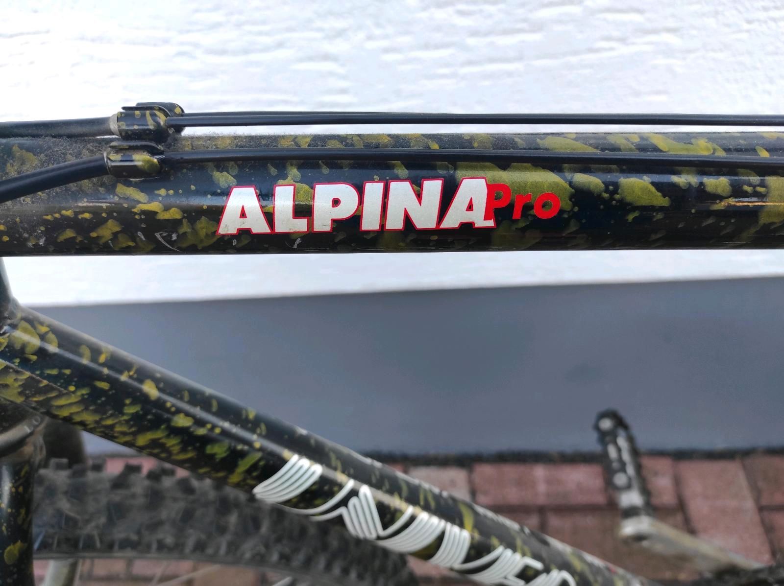

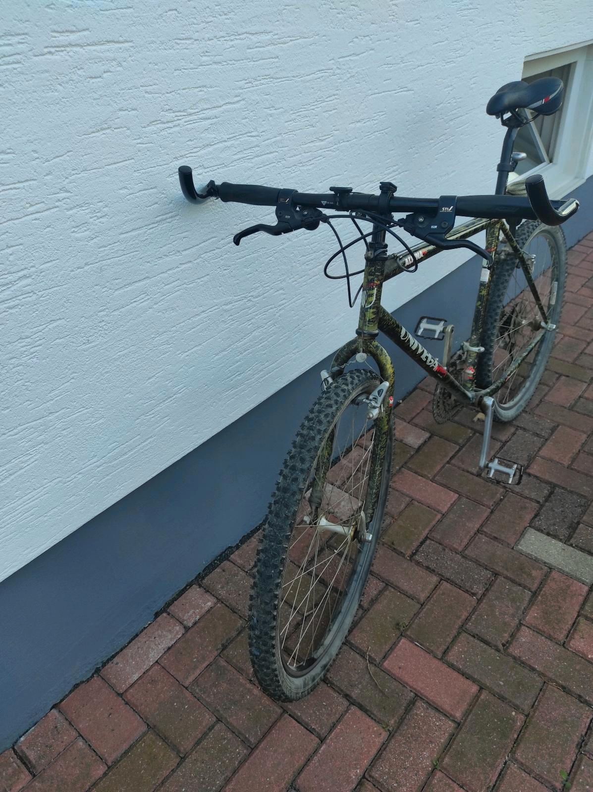

Mir ist diese Woche dieses schöne Univega Alpina Pro von Kleinanzeigen zugeflogen. Weitgehend im Auslieferungszustand (Es gibt sogar noch die Original Quittung zum Preis von 1700,- DM) und ist laut Erstbesitzer vermutlich nur 2-3000 km gelaufen.
Habe bei einem so alten Rad noch nie erlebt, dass die Sattelstütze und Vorbau sich so einfach lösen lassen.
Der (doch etwas exzentrische) Lack sieht unter dem Kellerstaub fantastisch aus, habe bisher nur einen minimalen Abplatzen an der Gabel gefunden.
Die Lager laufen super soweit ich das beurteilen kann.
Einzig der STI für vorne schaltet nicht mehr.
Da muss ich mal schauen ob ich da eine gute Wartungsanleitung finde. Oder woran es liegt.
Ausstattung ist eine komplette Deore DX 3x7, der Laufradsatz kommt mit Ritchey Vantage Comp Felgen.
Ich war eigentlich auf der Suche nach einem Rad das ich zum "Commuter" umbauen, bzw. jetzt für die Herbst/Winterzeit nutzen kann. Hab gestern Abend angefangen es auseinander zu pflücken zwecks Reinigung, Wartung usw.
Mein Plan ist es eigentlich erstmal nur die Wartung zu machen, vermutlich neue Mäntel zu besorgen (wobei die "Schwalbe Sport Little Albert" noch fantastisch aussehen, mir für den Alltag aber wahrscheinlich nicht so gut passen) und es dann nach und nach behutsam an meine Bedürfnisse anzupassen.
Der Vorbau scheint mir etwas zu lang zu sein. Ich glaube das ist das erste Teil, dass ich ersetzen werde. Aber mal sehen wie es sich dann fährt nach dem Wiederzusammenbau.

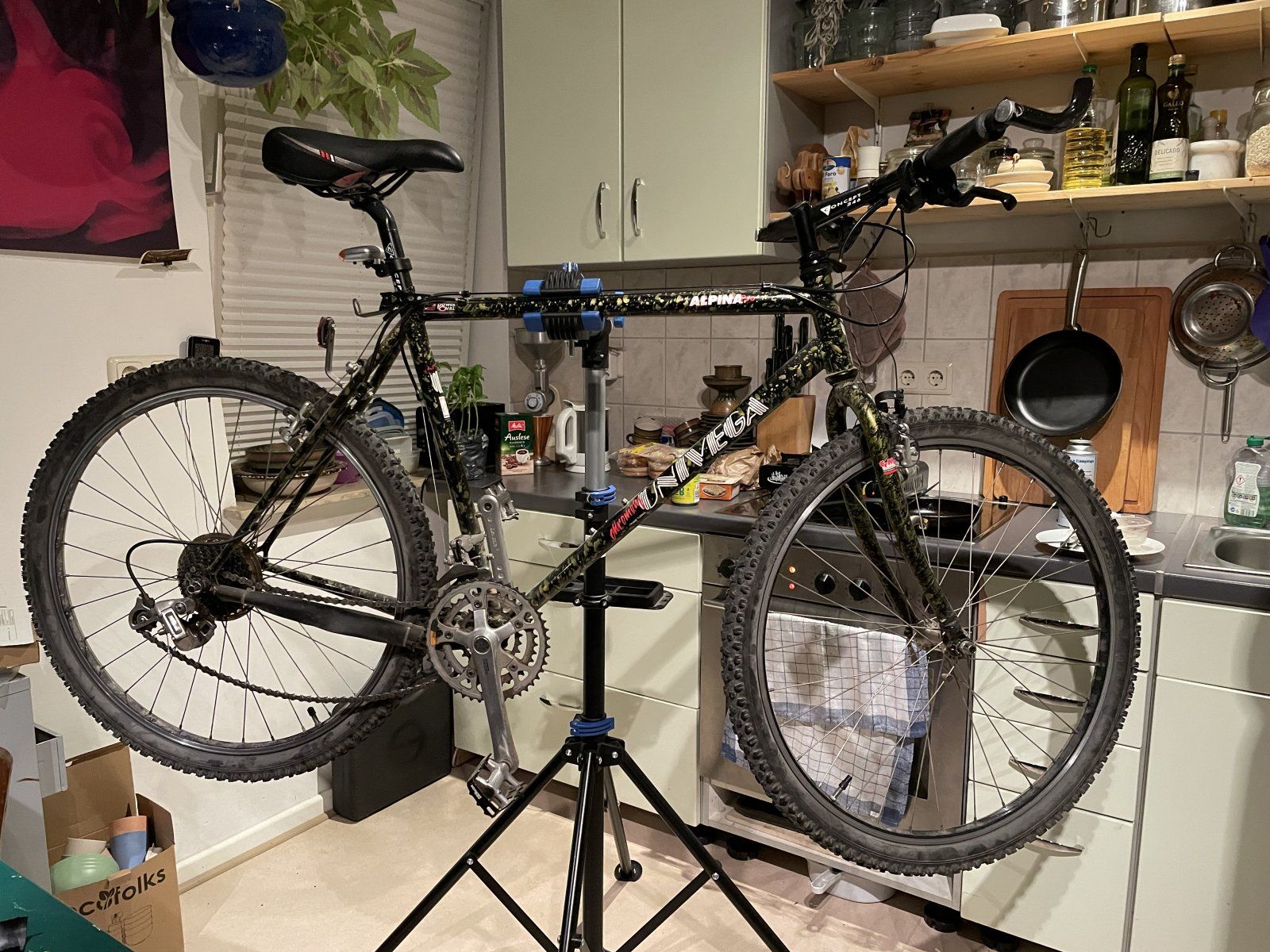

So. Zum Ende noch ein Foto aus meiner kleinen rumpeligen Küche von vorher!

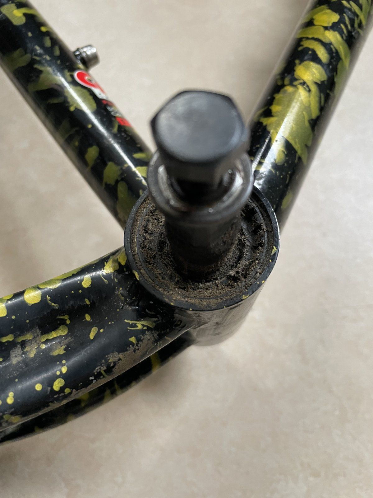

Ah. Eine Sache hab ich noch vergessen.
Das Tretlager ist von aussen ziemlich zu mit (Heizungs-)Kellerschmodder-klebe-Staub und läuft doch auch sehr schwergängig. Da fehlt mir aber das Werkzeug für. Muss mal gucken mir das irgendwer ausleihen kann.
Bzw. kann mir hier wer helfen, wie ich damit umgehen soll?
In der Katalogbeschreibung steht ja, dass es ein Kartuschenlager ist.
Sollte ich das dann direkt komplett tauschen? Wenn ja gegen welches? Da bin ich noch ziemlich unwissend. Bei den alten Rennrädern die ich bisher gemacht habe, hatte ich immer Lager die ich einfach aufmachen, reinigen und neu fetten konnte... 🥸

Zum Innenlager:
Das sieht alles nur nach Dreck und Schmotter aus. Am besten mit einem Q-Tip reinigen. Zum Lösen benötigst Du dann ein Spezialwerkzeug, wie dieses:
https://www.bike-components.de/de/3...Gla29SBayNsu7q1cdp5Y4_OvNN6BoCMa4QAvD_BwE&t=b
Das ist ein Innenlager mit BSA-Gewinde. Die rechte Lagerschale besitzt als Schutz gegen Selbstlösen ein Linksgewinde. Das heisst, das beide Lagerschalen zum Öffnen in Fahrtrichtung gedreht werden müssen.
Ich nutze zum Lösen immer einen langen Schlüssel, um ein möglichst großes Drehmoment aufbauen zu können. Gerade bei älteren Rahmen sitzen die Innenlager oft recht fest.
Alternativ kannst Du aber auch zu einem wohl gesonnenen Radladen gehen udn bitten, das Innenlager auszubauen. Vielelicht hat er auch gleich ein gutes neues da.
Bei einem neuen Innenlager muss neben der Einbaubreite (68 oder 73 mm) auch noch die Wellenlänge passen. Solltest Du die gleiche Kurbel verwenden wollen (was ich emfehle), am besten die Wellenlänge des alten Innenlagers messen und nach einem entsprechenden mit gleichen Maßen suchen. Ich empfehle hier alte Shimano-Lager wie BB-UN71 oder UN72. Die neuen BB-UN300 sind nicht empfehlenswert - besonders wenn Du das Rad oft nutzen möchtest. Sonst sind noch die besseren Innenlager von Neco oder Token zu empfehlen.

Das Lager reinige ich erstmal von aussen.
Da ein passendes BB-UN71/2 mit der passenden Achse (127,5/128mm) und Einbaubreite (73mm) zu finden ist auf den ersten Blick ja auch eine eher kostenintensive Aufgabe (Link) 🙁
Leider sind die 73mm-Lager in ordentlicher Qualität nicht so häufig bzw. günstig anzutreffen.
Obwohl ich überhaupt kein Fan von dem günstigen (~15€), aber qualitativ eher minderwertigen BB-UN300 bin: Als Interimslösung (wenn man das Rad noch dieses Jahr fahren möchte) kann es (gleich mit Austausch beim Fahrradladen um die Ecke) eine bequeme, günstige und schnelle Möglichkeit sein.
Und danach kann man ohne Zeitdruck nach einem guten, leichten, passenden 73/127.5 zu einem annehmbaren Preis suchen. Das dauert manchmal leider etwas länger.

73mm / 127,5mm scheint mir ja irgendwie doch eine seltene Kombi zu sein :/
Auch wenn ich nach dem BB-UN300 gucke.

Hat irgendwer einen guten Guide, der erklärt wie ich den Verschleiß am Innenlager erkennen kann. Bei den klassischen Schraublagern (die ich vom Rennrad kenne) mache ich das Lager ja einfach auf, reinige alles, gucke mir die Kugeln, Lagerschalen und Achse an und wenn alles okay aussieht und sich gut anfühlt, fette ich, stelle das Spiel ein und kann losfahren. Das hat mir bisher für gute Ergebnisse gereicht.
Bei dem hier verbauten kann ich im Prinzip nur austauschen oder?
Die Laufleistung des Rades ist ja laut Vorbesitzer ziemlich gering. Aber das ändert wahrscheinlich nichts an verharztem Fett im Inneren und der Austausch ist wahrscheinlich obligatorisch!?

Patronenlager kann man tatsächlich meistens nur austauschen. Bei manchen Modellen sind Industrielager eingepresst die theoretisch tauschbar wären, wegen der strengen Presssitze ist das aber alles andere als einfach. Hier ist so eine Patrone mit extra Lagern:
Und hier ein einteiliges Modell, bei dem man nicht an die Lager kommt:

Ok. Nevermind. Es wird nicht gewartet 😅
Aber trotzdem nicht wegschmeissen, bitte!
(Wenn es ein BB-UN7.... sein sollte.)
Wir hatten vor Kurzem eine Diskussion, bei der herauskam, dass das Transferieren der 73er Schalen auf ein 68er oder ITA (sonst baugleiches Innenlager, also dann auch BB-UN7...) mit allergrößter Wahrscheinlichkeit möglich sein sollte (und so ein 73er Lager daraus entsteht).
Wenn Du Dir das nicht antun möchtest; ich hätte sonst Interesse an den Schalen (sofern es ein XT-Lager mit aufgeoresster rechter Schale ist). VG Bo
