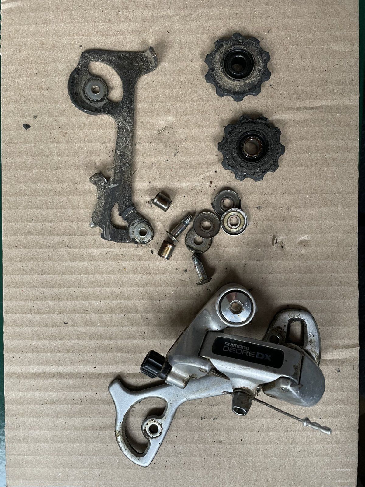

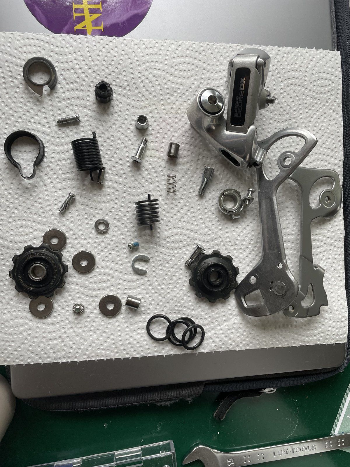

Vor mir liegen geputzte Bremsen, Schaltwerk und Umwerfer.
Ich frage mich da manchmal echt warum ich mir das immer antun muss, Räder fit zu machen bei denen ich mich durch die ausgehärteten Schichten von zwanzig Jahren Kettenschmiere kämpfen muss. Bzw frage ich mich auch manchmal welche Schmierstoffe (Rohöl vielleicht) da irgendwann mal auf die Kette gekommen sind.
Ich bin auch immer ein bisschen froh, wenn ich das Schaltwerk wieder so zusammen bekomme wie es vorher war. Aber das Ergebnis ist auf jeden Fall sehr belohnend!

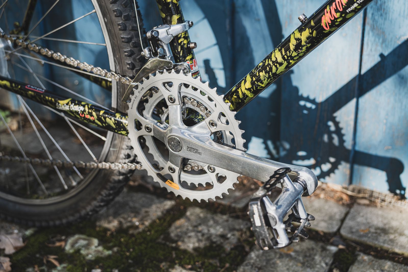

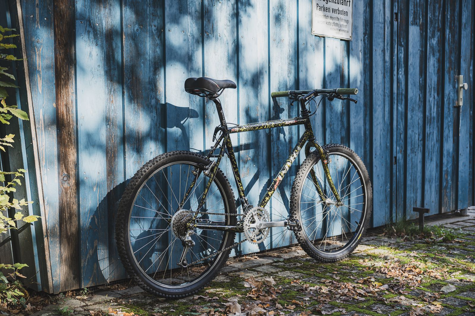

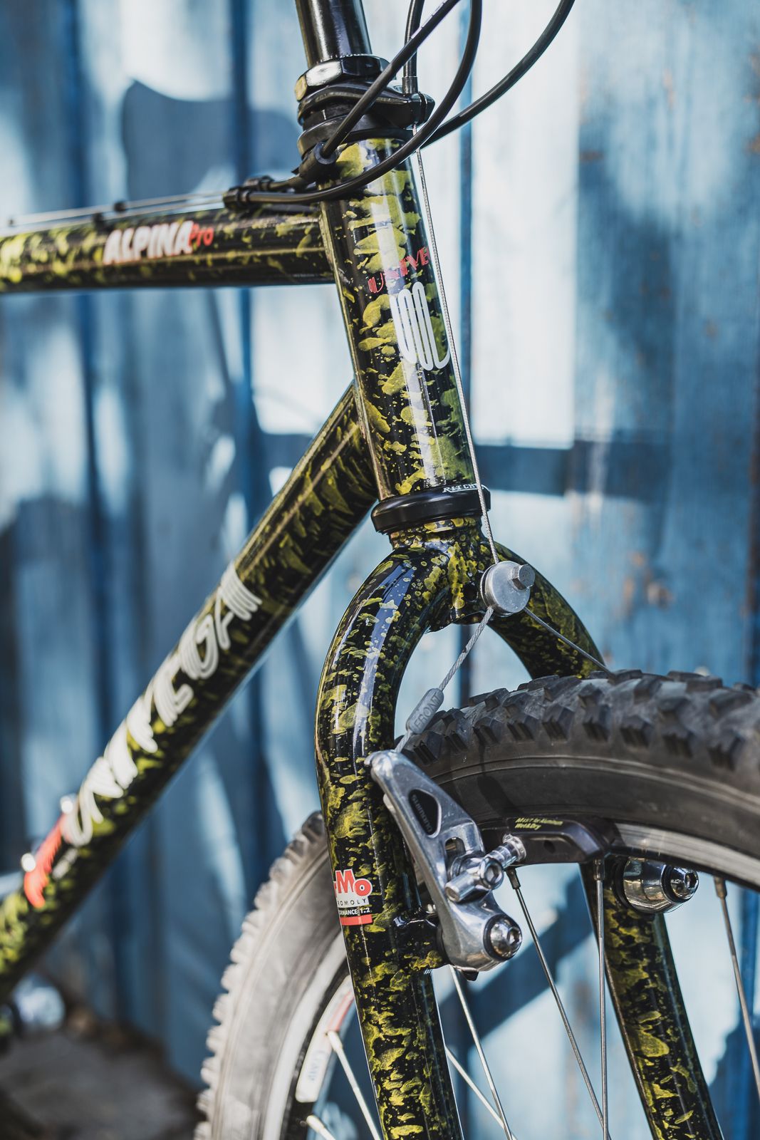

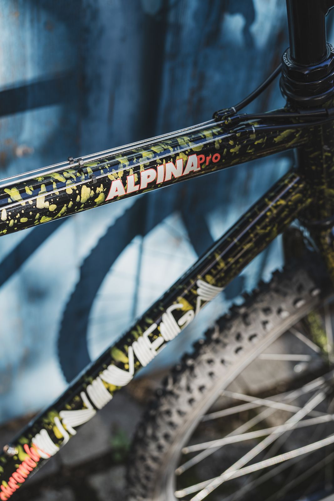

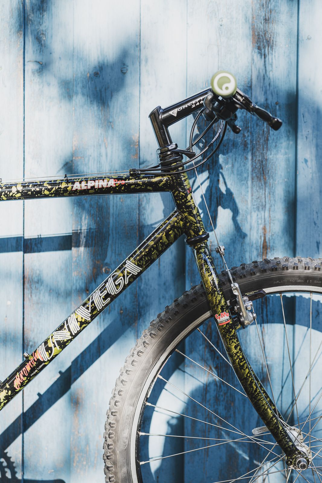

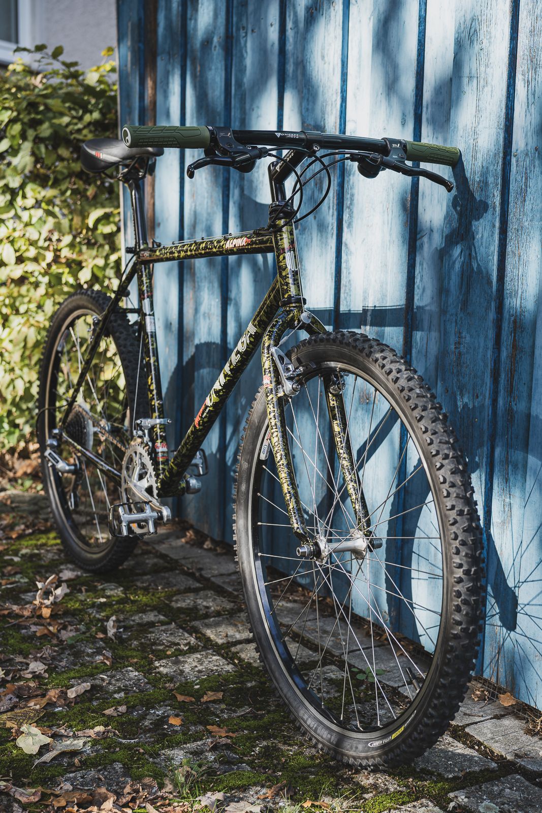

✨New Bike Day!✨
Konnte eben die erste kleine Proberunde fahren und ich würde sagen, die Mühe hat sich gelohnt.
Das Rad sieht richtig gut aus und fährt sich super!
Die größere Runde muss noch bis nach dem Wochenende warten, aber der erste Eindruck ist richtig gut!
Ich war unsicher wegen der Rahmengröße in Kombination mit dem mir etwas lang erscheinenden Vorbau, aber die Zweifel sind ausgeräumt.
Die Bremsen ziehen noch nicht sooo gut, mit Cantilever habe ich aber auch keine Erfahrungen. Das kommt aber bestimmt mit der Zeit. Ungewohnt sind für mich, der die letzten Jahre nur Renn- und Trekkingrad gefahren ist, die breiten Reifen, 😅
Es ist aber auch das erste Mountain Bike seit.... vermutlich fast zwanzig Jahren, das sich in meinem Besitz befindet.
Der Sattel entspricht noch nicht so ganz meinen ästhetischen Vorstellungen, aber er ist bequem (irgendwas von Bontrager) und bleibt bis mir was besseres über den Weg läuft.
Die Griffe passen dagegen sehr gut finde ich.
Mal wieder ein Projekt bei dem ich einiges gelernt habe! Danke für die ein oder andere Frage die hier beantwortet wurde. Auch für das ganze Material aus den alten Katalogen an @joglo. Finde das bildet zusammen mit der alten Quittung (die ist aber auch nur ein Screenshot) eine schöne Runde Geschichte.
Kleiner Schwenk noch zu gestern in Bezug auf Kugellager. Habe mir im Laden des Vertrauens ja neue Kugeln geholt und hatte dann einen kleinen Austausch bezüglich der Anzahl mit dem Inhaber. Er meinte es müssten quasi zwingend 9 oder 11 pro Seite sein. 10 hätte er noch nie gehabt. Habe dann auch 11 Stück in die Nabe bekommen, aber das fühlte und hörte sich nicht so an, als wäre das so richtig. Hab jetzt auf jeder Seite wieder eine rausgenommen und jetzt läufts deutlich besser (meine ich).
Ein bisschen Schade ist, dass die Naben keine Typenbezeichnung haben. Auf der schwarzen Lagerschale aussen steht nur Shimano, aber es gibt keine Prägung auf der Nabe selbst. In dem alten Katalog steht bei der Ausstattung bei dem Modell tatsächlich auch nur "Shimano Alu poliert".

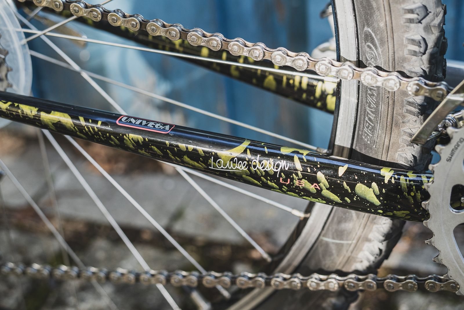

Long story short. Hier kommen die Fotos vom neuen, alten Alpina Pro 1992 🤩
_DSC2397.jpg _DSC2412.jpg _DSC2426.jpg _DSC2418.jpg _DSC2419.jpg _DSC2400.jpg _DSC2413.jpg _DSC2405.jpg _DSC2407.jpg _DSC2409.jpg _DSC2403.jpg _DSC2402.jpg _DSC2401.jpg _DSC2398.jpg
