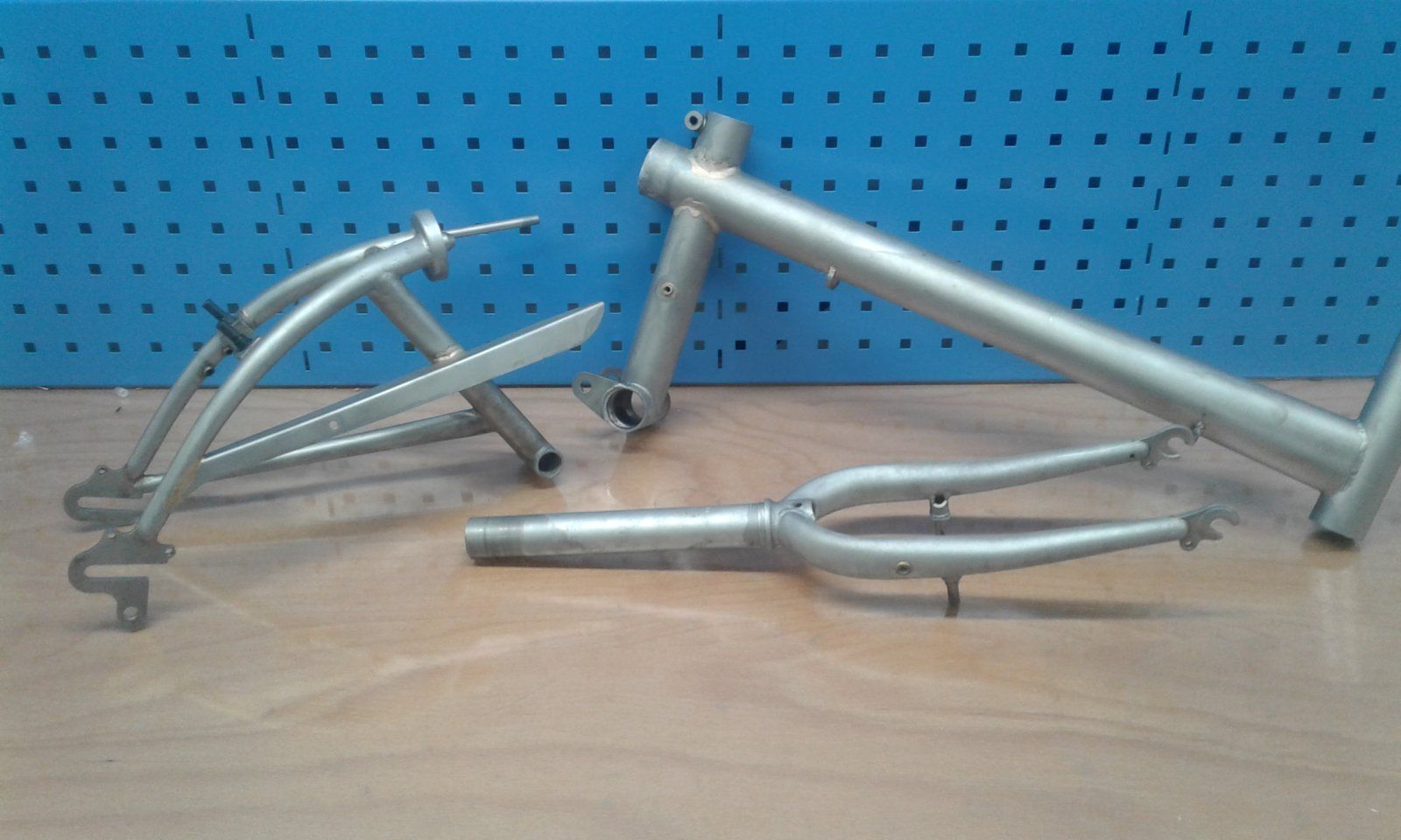

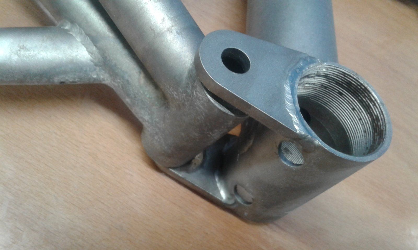

Weg von der Übersetzungstheorie, hin zum Wesentlichen: Das Rahmenset ist diese Woche vom Entlacker gekommen
Die Roststellen unter dem Hauptrohr entpuppten sich dann doch als harmlos

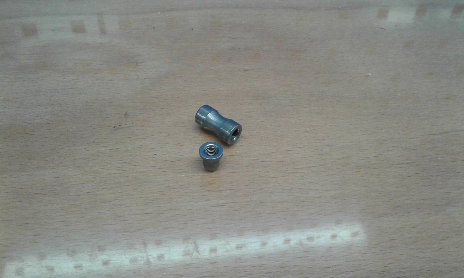

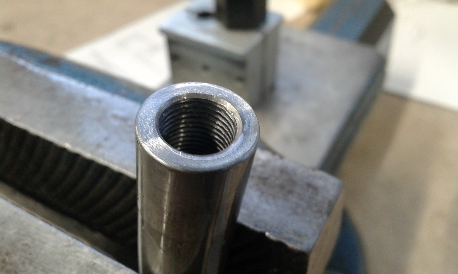

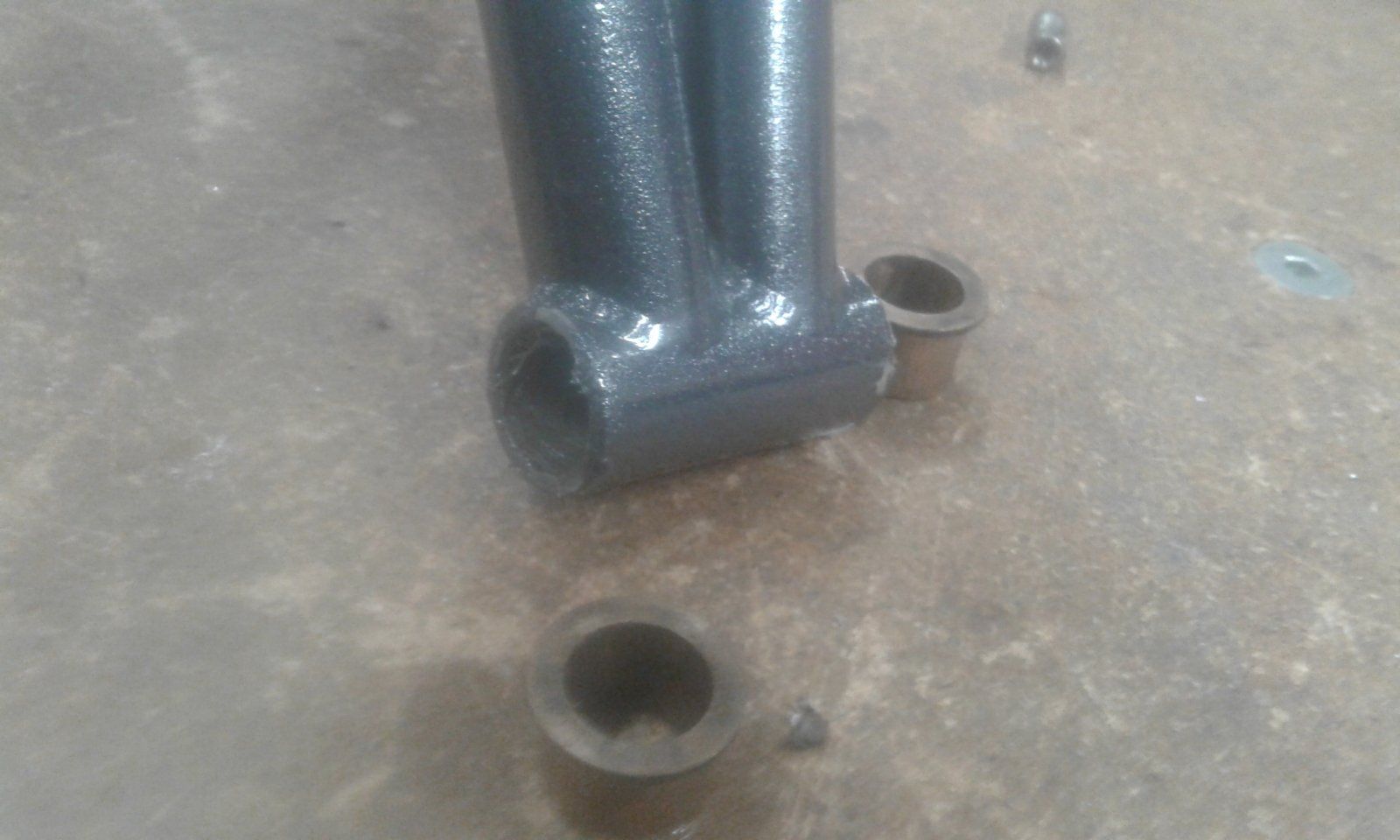

Ich wollte das Lager am Hinterbau mit Gewinde und Schmiernippel versehen. Gott sei Dank habe ich es nicht gemacht. Obwohl ich auf das Geräusch gespannt gewesen wäre wenn der Nippel beim ersten einfalten abgeschert wäre:oops:
Aber die Zuführung für die Bremshülle hinten wollte ich schon besser machen als Kabelbinder. Die Wahl hatte ich zwischen Rolle und Hülse. Beides mit 5mm.
Da die Strebe offensichtlich Nähte haben entschied ich mich kein Loch zu bohren
sondern die Rolle aufzulöten
Anschließend alles noch geschliffen und beschichtungsfertig.

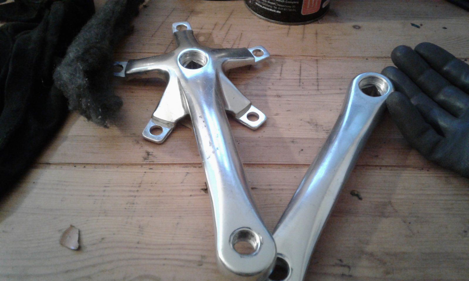

Und da die Litepro Kurbel verloren gegangen ist, inklusive ganz schlechtem Service vom Lieferanten, habe ich mich entschlossen die ursprüngliche aufzuarbeiten. Also Kurbel polieren
Und zu guter letzt Kettenblatt und die Schutzscheiben gepulvert und gelocht.

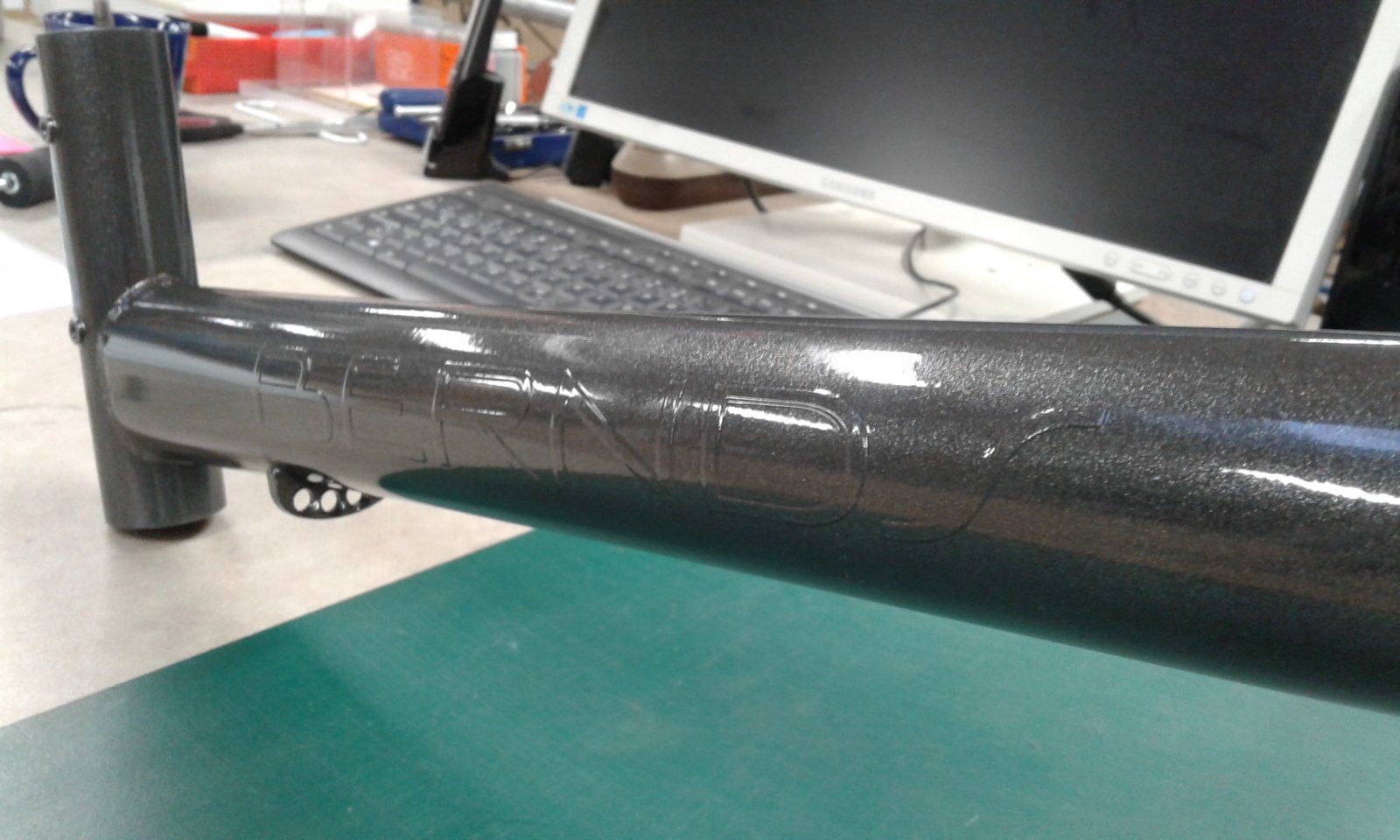

Heute habe ich die Pulverung aufgebracht
Es wurde Grau. Genauer "dark-sparkling-iron".
Es ist ein Anthrazit-Metallic-Grau mit extra Flakes drin. Wenn nachher glänzendes Klarpulver rüberkommt wirkt es Hammer. Als neckisches Detail haben wir anhand der Datei von Bernds (Danke) den Schriftzug in extra dicker Folie geplottert und übergepulvert.
Wenn der Klarlack drauf ist wirkt es so als wäre das Logo geprägt. Ich glaube das wird gut :rolleyes:
Nu gab's Zuckerguss auf die ganze Sache. Oder ist es vielleicht doch weiß oder matt?

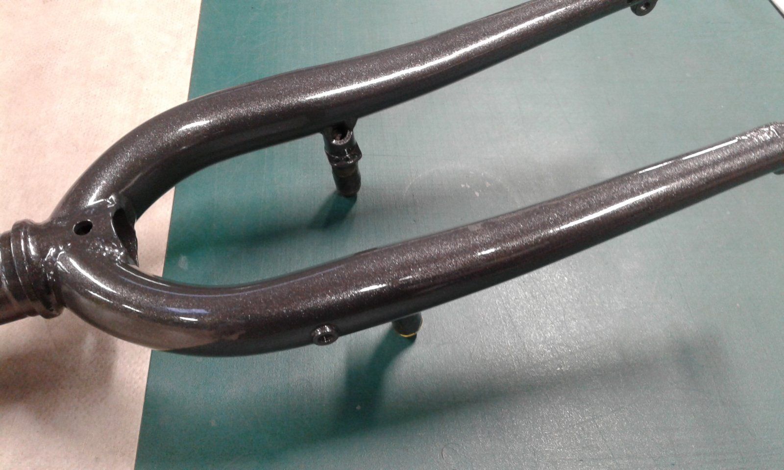

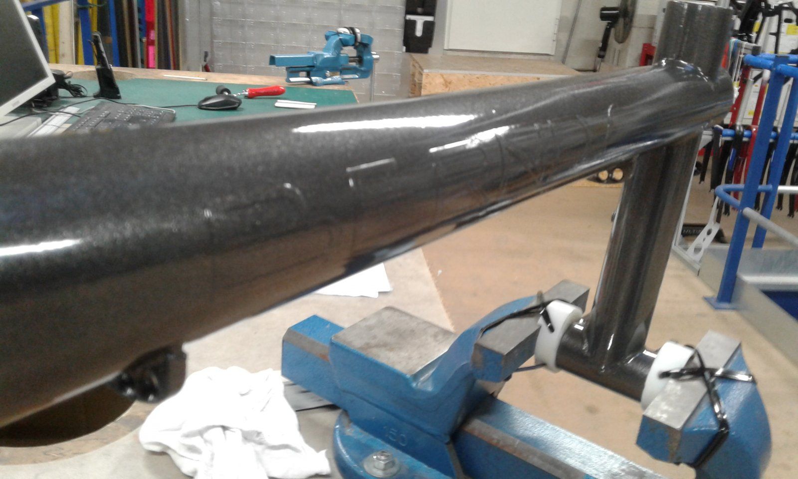

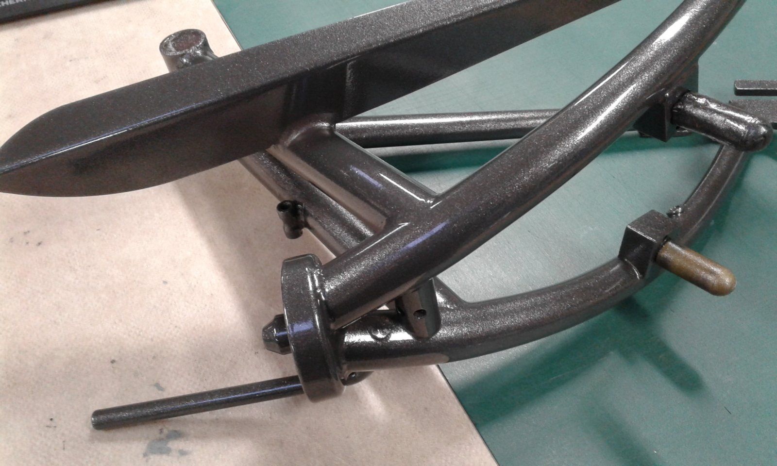

Puhh, doch Hochglanz.
Jetzt wirkt die Farbe erst richtig

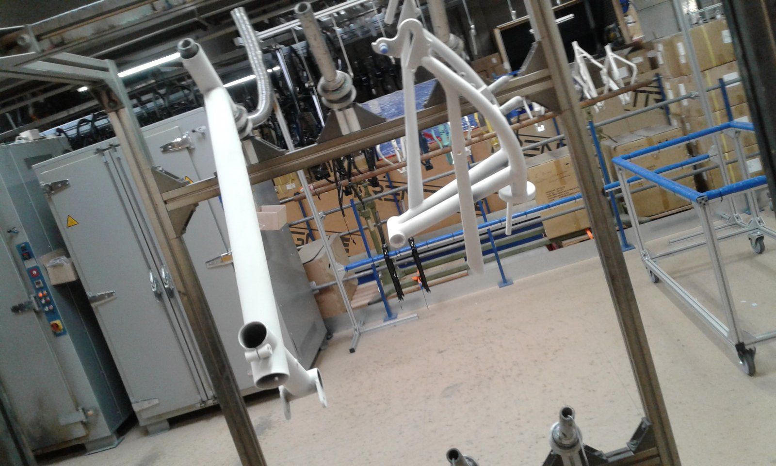

Ich arbeite bei Trenga De in der Produktion und kann da privat nach Feierabend alles nutzen. Inklusive Pulveranlage und Gafikabteilung nebst Grafiker:D. Ich habe da sicherlich viel Möglichkeiten. Leider sind wir kein Beschichtungsbetrieb im eigentlichen Sinne.
Schade! Aber dir Glückwunsch zu den Möglichkeiten. Ich glaube, meine Velos wären in deiner Situation ein ganzes Stück farbenfroher oder mit mehr Glitzer als sie es derzeit sind. ;-)

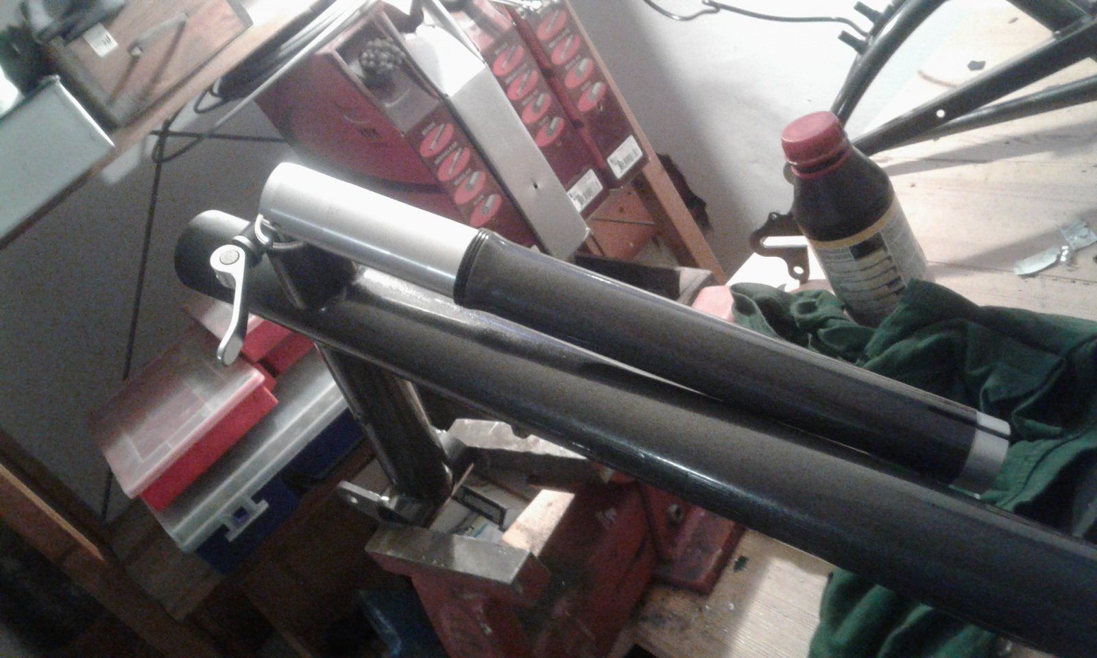

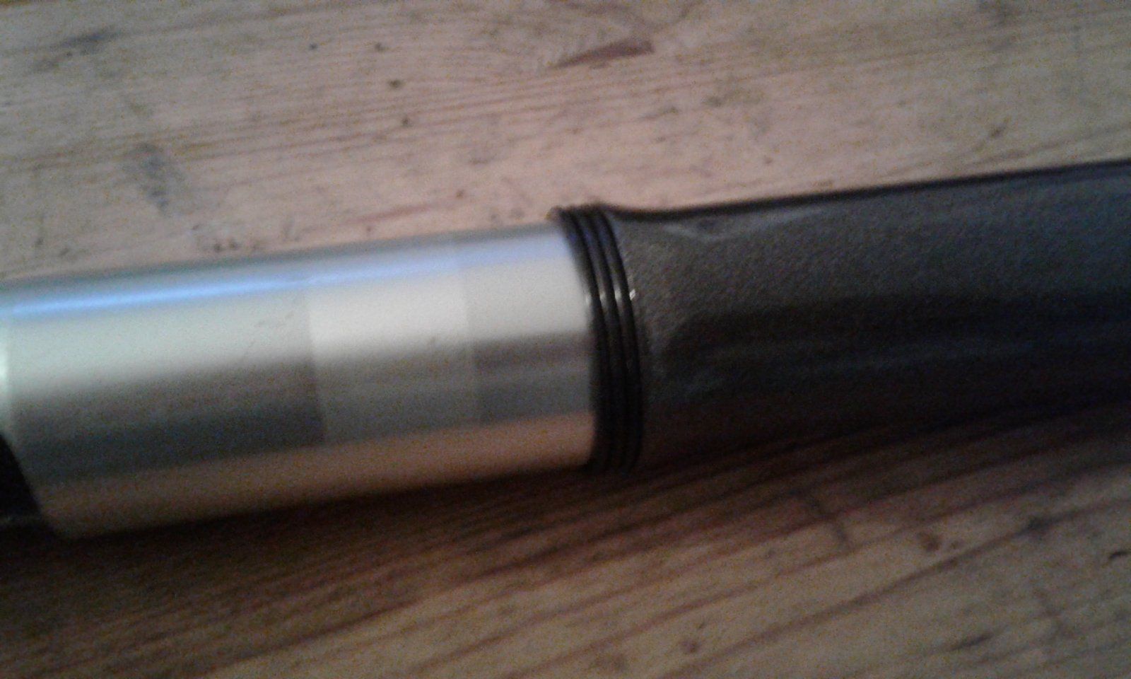

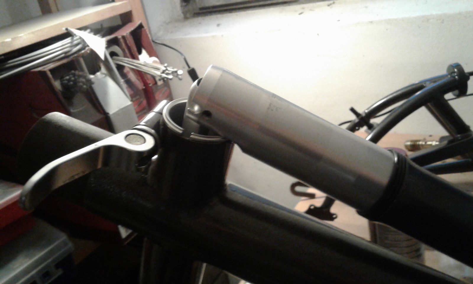

Weiterim Text: Den Bernds Sitzmast-Klapp-Sattelstütze-Dings einbauen. Das ist die Ausgangslage mit Einzelteilen
Als Trockenprobe zusammen gesetzt
Drei Gummiringe sind später dafür da, das im Klappalltag die Stütze oder der Klemmkragen keinen Schaden nehmen.
Dann Steckprobe im Rahmen.
Der Schlitz der Reduzierhülse sitzt nicht deckend zu dem im Rahmen. Da die Hülse mit der Faltmechanik in einer Position verbolzt ist, scheint es nicht anders gewollt zu sein. :ka: Auf jeden Fall gut gegen Wassereinbruch....
Dann den Zweikomponenten-Epoxit-Kleber (original Bernds) aufgebracht und endgültig rein in den Hauptrahmen
So soll es für alle Ewigkeit halten.
Die Stütze muss versetzt klappen damit die Sattelnase am Hauptrohr vorbei falten kann. Demnächst geht's weiter....
