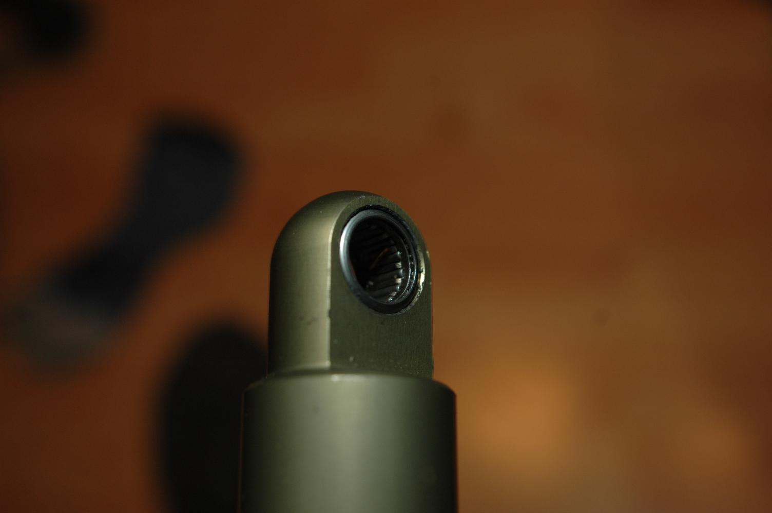

also extra nur für dich. ich hab nen manitou dämpfer genommen. und aus dem musterpaket ein nadellager eingepresst. passt sehr exakt und sollte locker funktionieren.
wenn ihr mir 1 woche zeitgebt dann bequatsche ich den konstrukteur das er mir zeichnungen anfertigt und ich das mal auf der cnc laufen lasse. dann kann ich das am manitou dämpfer am we erstmal testen und nächste woche bericht erstatten.
bild ist riesig aber man kann es gut erkennen. dämpfer ist manitou radium rl hab ich in der wühlkiste im keller gefunden.
Naja da die für 12,7mm sind wohl eher nicht aber denn kannst du ja auch die normalen Buchsen von Fox und co. benutzen
Danke dir :daumen:
Edit: hast du mit dem Nadellager im Radium dann 12mm Innenmaß?
nein natürlich nicht. das is ja das problem bei dem manitou umbau. hab das für dich mal in 5 minuten ausprobiert. funktioniert sowieso nur mit stahl lagerachse. die muss man dann passenden für die lager herstellen. deswegen konstrukteur, zeichnung und simulation am computer. können ja kräfte einwirken die das lager garnicht verträgt. da wir aber sowieso prototypen bauen kennt er sich damit aus und wird das mal abchecken müssen.
achse wird 11.7mm dick werden. er dämpfer dreht sich nur auf der achse und nicht auf den normalen alubuchsen wie normal.
