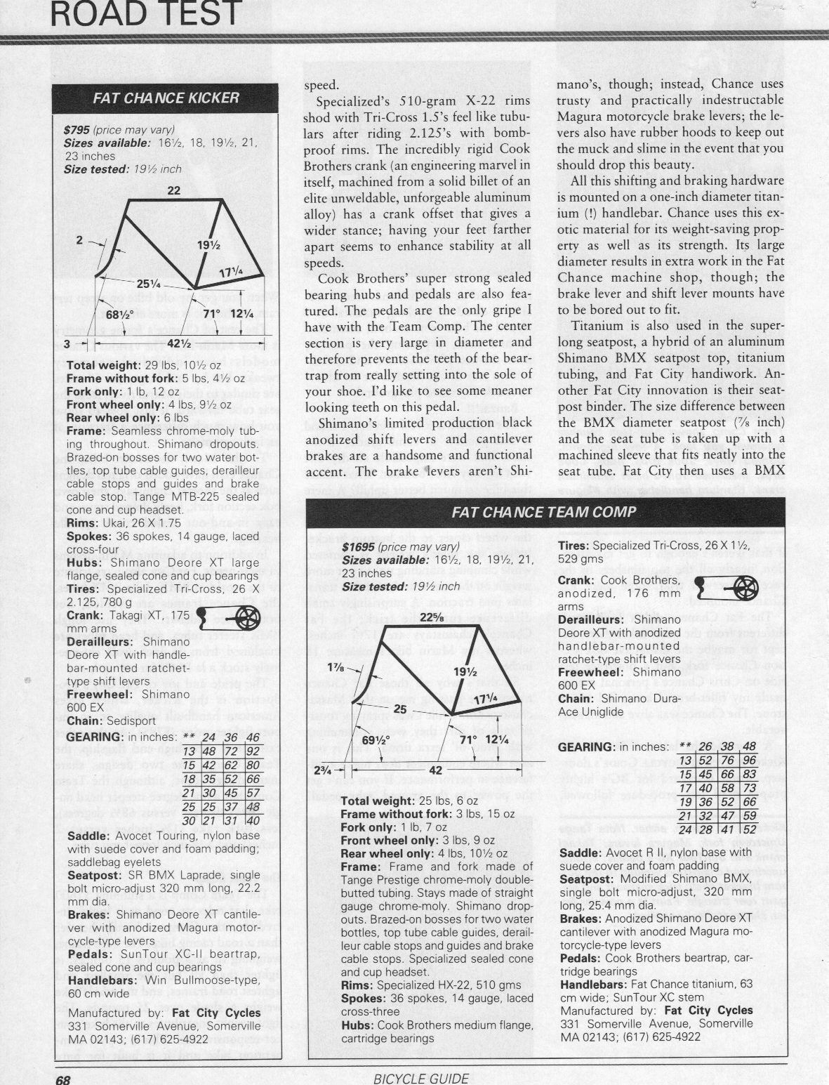

Eine Timeline gab es mal bei Mombat:
All models from 1982 → 1985 were called “Fat Chance.” In following years they became more creative:
  • 1985: Kicker
  • 1987: Wicked Fat
  • 1988: Wicked Fuck'n Fat Chance
  • 1988: Fuck'n Fat Chance
  • 1988: Monster Fat
  • 1990: Yo Eddy
  • 1992: Slim Chance
  • 1992: Ti Fat
  • 1993: Wicked Lite
  • 1993: Shock a Billy
  • 1994: Buck Shaver
  • 1994: Beam Bike
  • 1998: Chris Cross
  • 1999: Bro Eddy
Not a complete list.

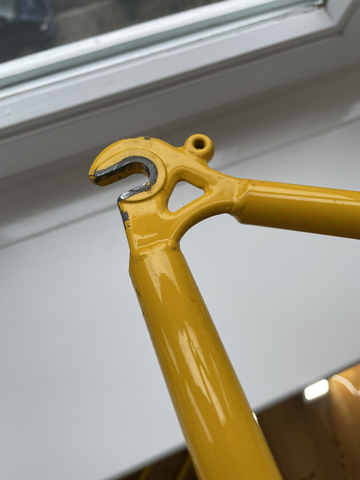

Ich befürchte an den Ausfallenden kannst du das auch nicht wirklich festmachen.
Mein Wicked (91er )hat unbeschriftete Ausfaller mit einer Öse.
Grundsätzlich meine ich, dass das Unterrohr beim Wicked etwas voluminöser ist als beim Fat Chance oder Kicker.
Das kann aber auch wieder mit dem Baujahr zusammenhängen.
Mein Wicked hat einen Unterrohrdurchmesser inkl. Lack von 35,2mm.
Diesen Durchmesser haben alle normalen Wicked´s der nachfolgenden Jahre ebenfalls.
Beim Wicked lite mag das wieder etwas anders sein, aber danach ist ja nicht gefragt.
Das Steuerrohr ist beim Wicked immer abgedreht und hat oben und unten einen Bund.
Das wird das Team Comp auch haben, ob das bei Kicker und Fat Chance ebenso ist müsste man mal klären.
Gruß,
Oppa

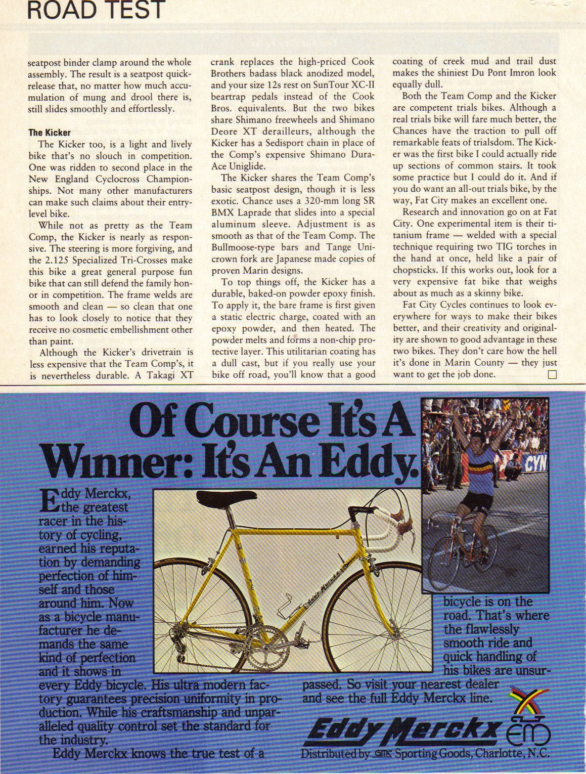

Je nach Alter scheinen wohl anfangs Reynolds Rohrsätze verbaut worden zu sein, später dann True Temper und für das Team Comp Tange Prestige für die 3 Hauptrohre.

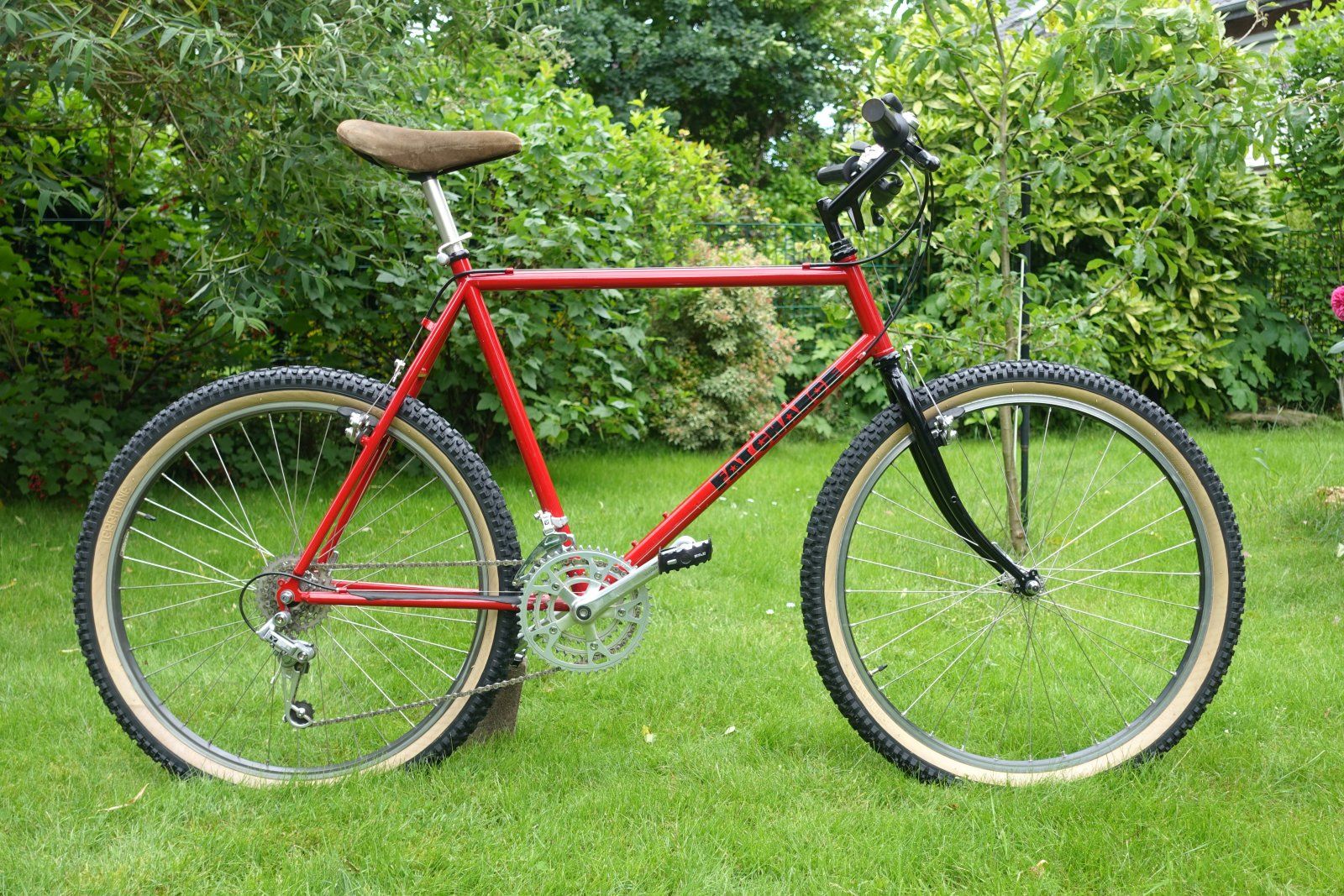

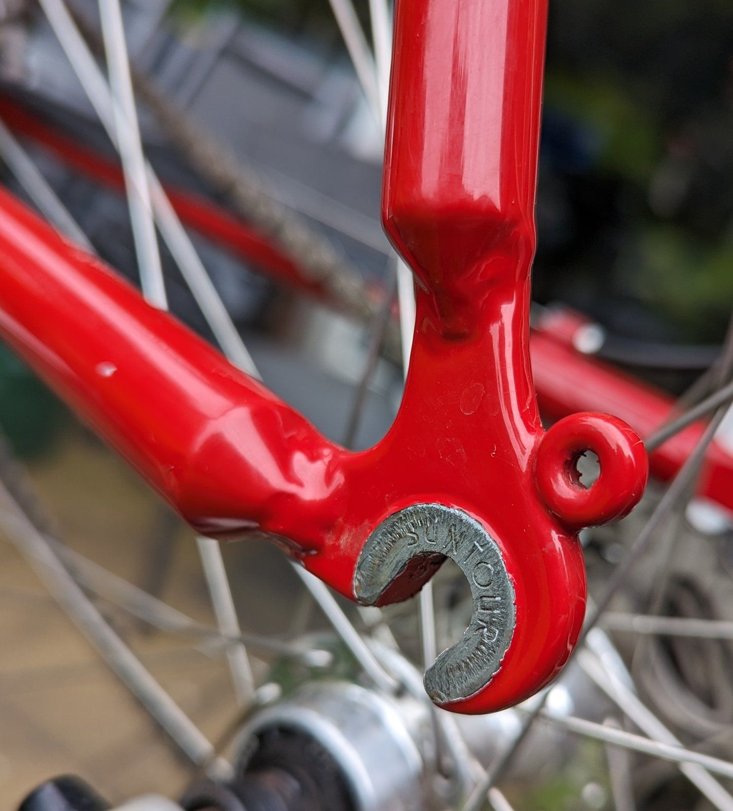

Mein 1985er Kicker hat die oben erwähnten Suntour-Ausfallenden:
In der Gesamtansicht sieht man auch die Gabel mit der von @Levi Strauss erwähnten Krone mit den "Flügelchen":

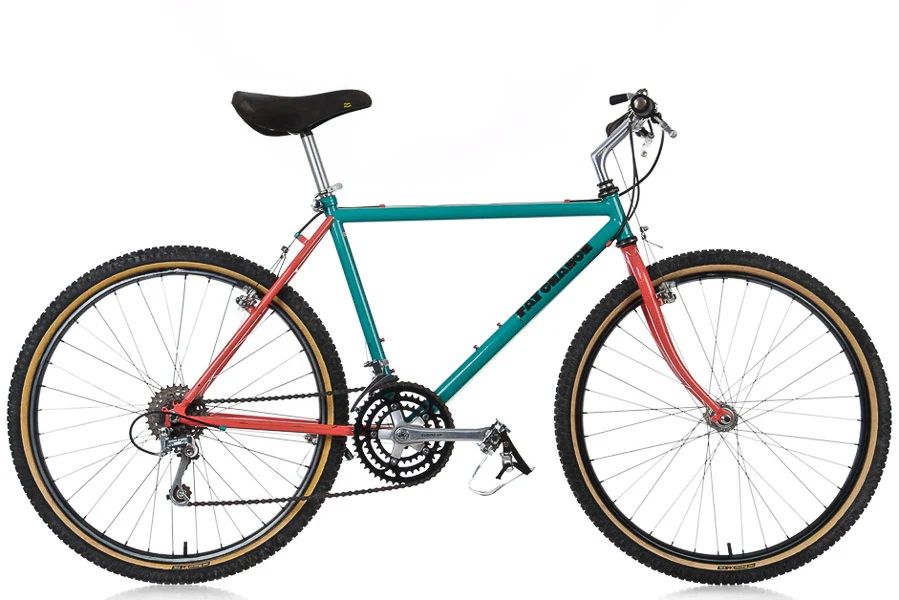

Das soll ein 1987er Kicker sein, die Gabel sieht wie meine aus. Die Ausfallenden sind anders (2 Ösen). Ich weiß aber leider nicht mehr, woher ich das Foto habe:

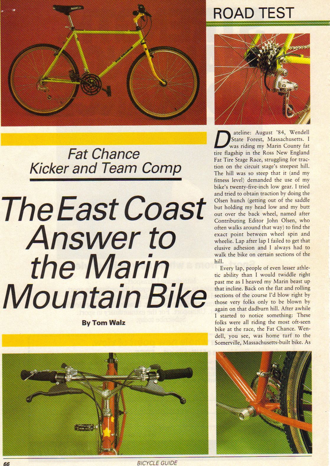

Oh, da stehts in der letzten Seite des oben angehängten "Road Tests"
Japan made Bullmoose ;)
