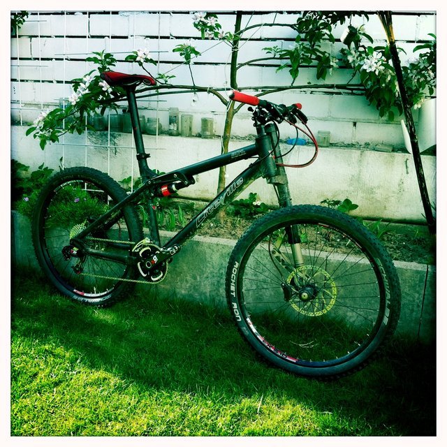

Ich fahre die Gabel seit ein paar Jahren an meinem Liteville und bin sehr zufrieden.
Weil sie beim Bremsen nicht wegsackt reichen die 100mm völlig aus und die Stahlfeder spricht schön sanft an.
Leider wird sie von USE wohl nicht mehr gebaut :(
die gibt dir bei ner vollbremsung immer noch den kompletten federweg. ausserdem kann und darf man sie komplett selber warten, werkzeug sollte mitgeliefert werden.
ich war super zufrieden. liegt leider seit 2 jahren im keller, da ich noch kein geeignetes neues projekt in verbindung mit der use gefunden habe. ob sie je wieder hergeben würde? N.E.I.N.
