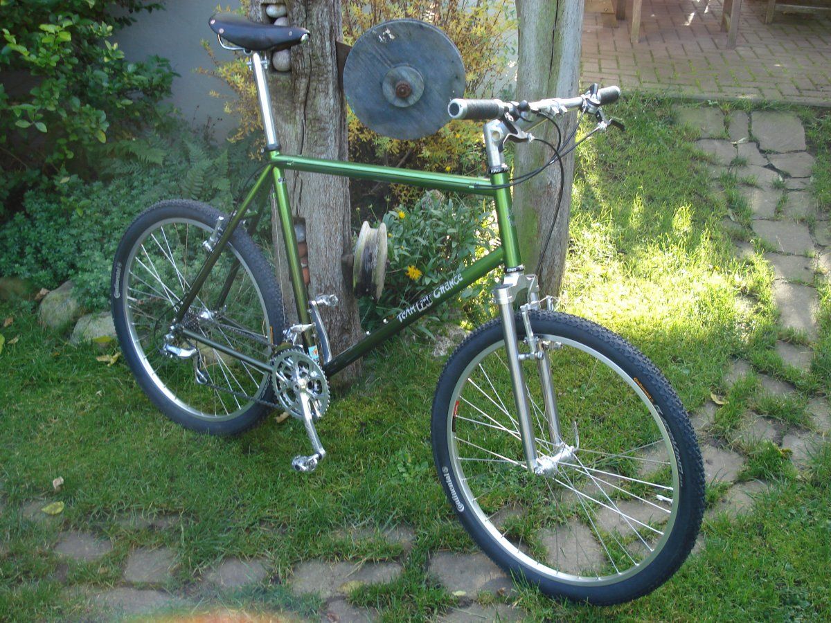

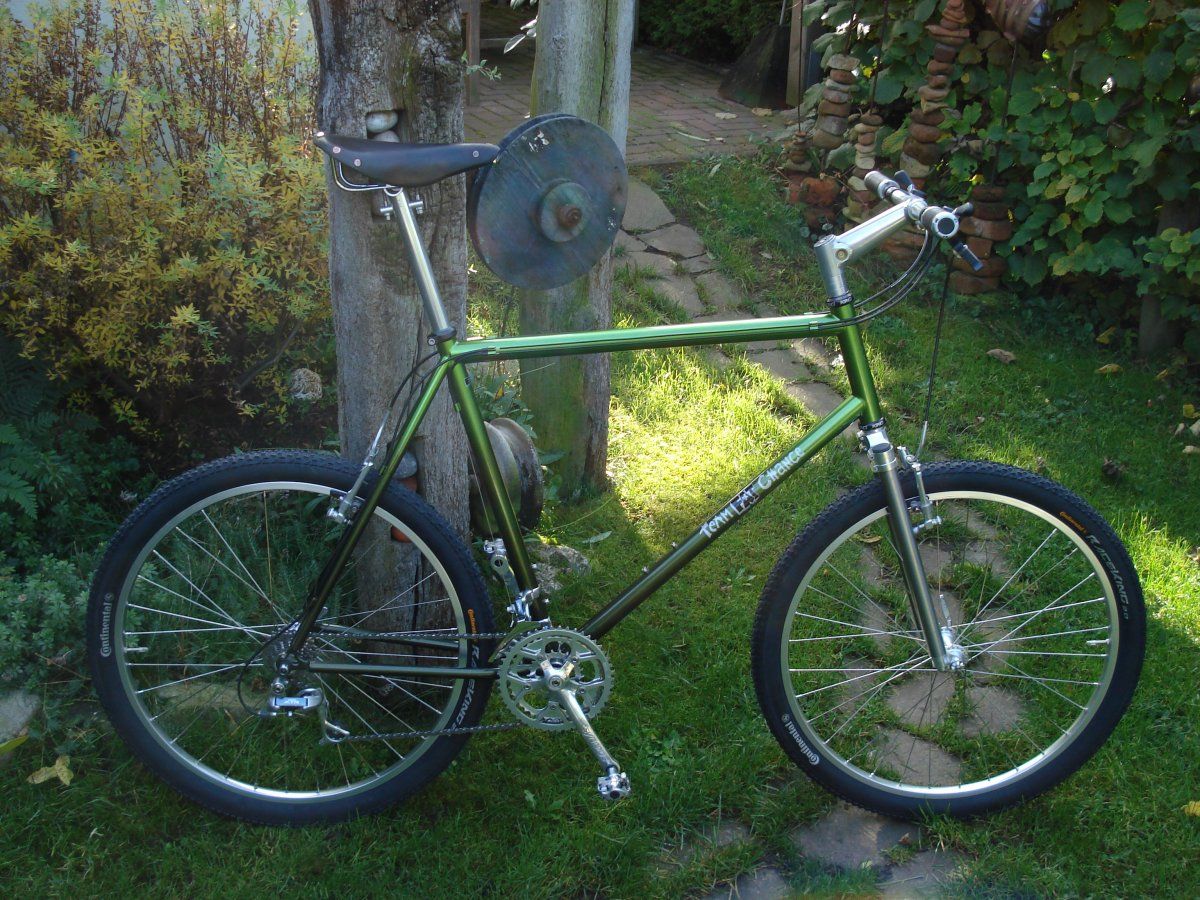

Hallo Zusammen,
nachdem ich hier in der Bucht bei der Suche nach einer passenden Starrgabel erfolgreich war, ist mein XXL Yo Eddy jetzt so wie ich es mir vorstelle.
Anbei zwei Fotos.
Grüße
Thomas

Schön Thomas, dass du es endlich geschafft hast! Mit meiner alten Pace wirkt das ganze viel stimmiger als mit deiner alten Gabel. Viel Spaß beim Fahren...
Marco
Hallo Marco,
danke, ja, finde ich auch, dass das optisch deutlich besser passt. Auch fahrtechnisch, denn die alte Gabel hatte ein Einbaumaß von 440mm, was in engen Kurven irgendwie "hakelig" war.
War übrigens gar nicht so einfach ein Schaftrohr mit 330mm Länge zu bekommen. Georg's Tip mit reset-racing.de in Hannover war goldrichtig. Kann ich nur empfehlen, netter Kontakt und schnelle Lieferung.
Grüße
Thomas
Schönes Yo Eddy! Das Rad wurde funktional und zum Fahren aufgebaut. Gabel passt prima an diesen großen Rahmen. Es heißt ja nicht umsonst "the frame is the thing" Gruß und allseits happy Trails!!
