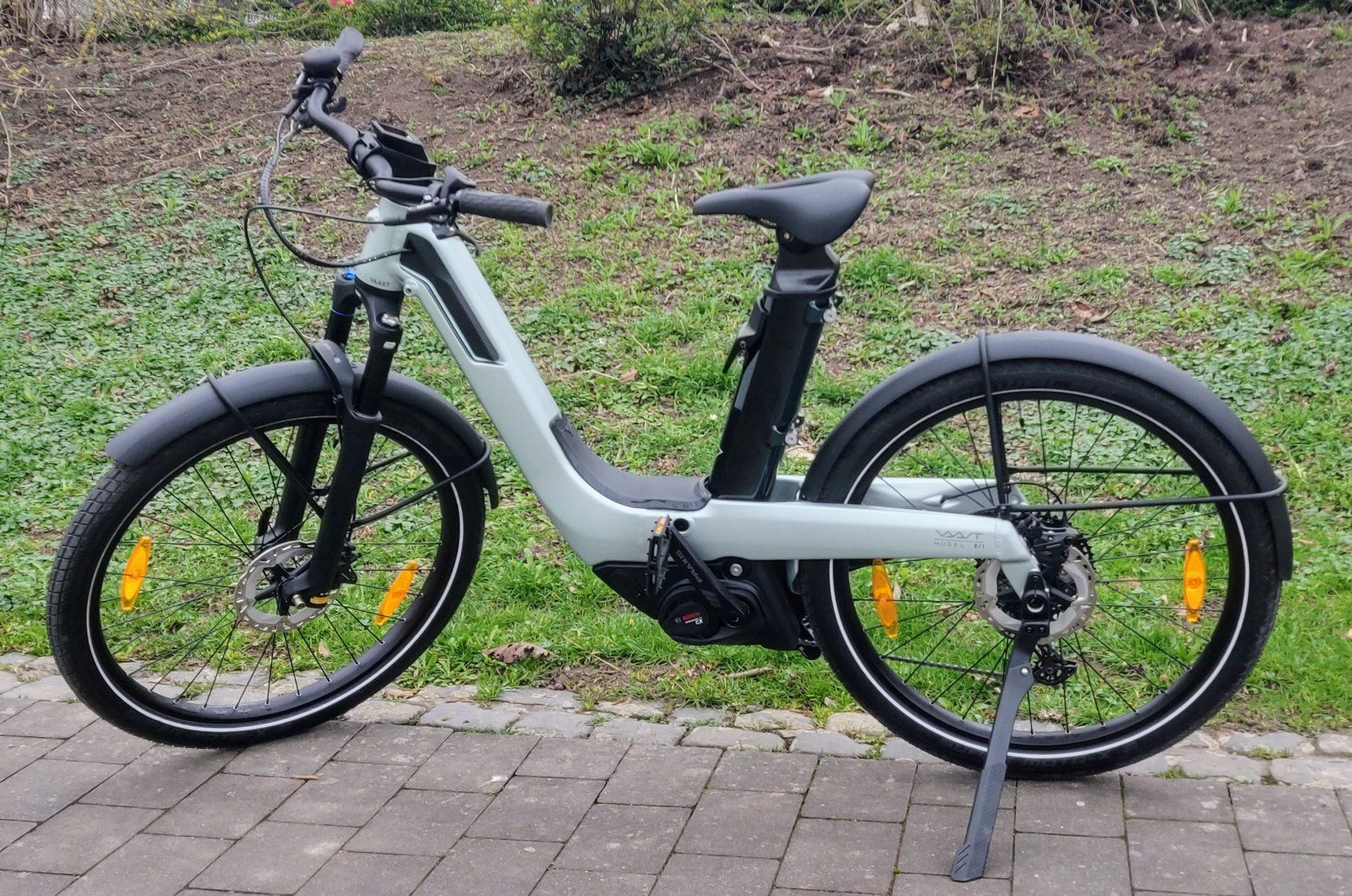

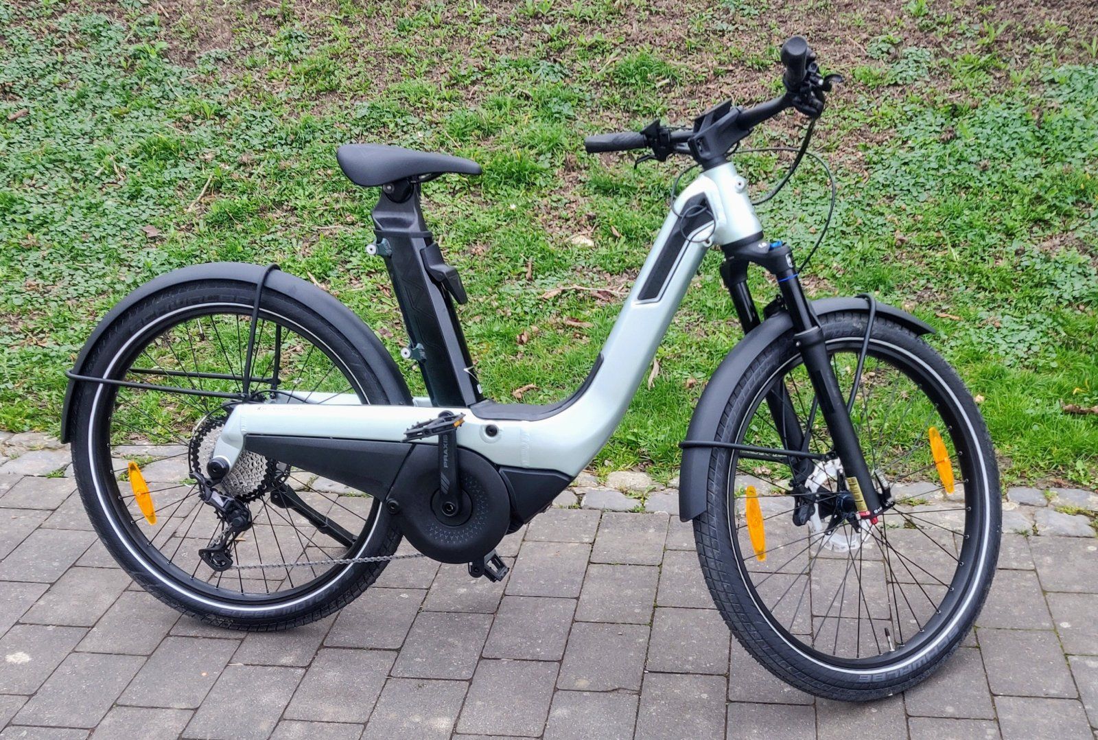

Mein VAAST E1 Enviolo hab ich im Karton bekommen und selbst fertig aufgebaut. Es war bis auf Vorderrad, Schutzblech vorne und Frontrack samt Supernova M99 Mini Pro komplett vormontiert. Die Supernovakabel ins Frontrack zu tüdeln und das Management der vielen Kabel vorne war ne ziemliche Pain in the ass. Aber okay. Die Qualität scheint mir wirklich ausgezeichnet und der hohen UVP gerecht. Größe L ist allerdings riesig, ich glaube mit 183/87 cm wär ich mit M besser bedient.
Aber schönes Ding!
img_5593-jpeg.1866289
img_5596-jpeg.1866290
img_5599-jpeg.1866292
img_5600-jpeg.1866293
Ich hab nicht um die Burg beide Kabel der Supernova durch den Gepäckträger gebracht, die Durchgangsöffnung bei der Schweißnaht war einfach nicht groß genug.
Hab nach 1h entnervt aufgegeben und das Fernlichtkabel außen auf der Unterseite verlegt…
Ansonsten taugt mir der Gerät aber!
Ich muss auch sagen, dass es echt ein klasse Rad ist. Ich weiß allerdings noch nicht, was ich mit dem Frontrack anfangen soll. Wahrscheinlich montiere ich es wieder ab. Hätte ich mir das Durchfädeln der Kabel sparen können :)
Das einzige, was ich etwas blöd finde, ist dass man die "Sattelstütze" nicht sichern kann. Oder übersehe ich was? Druck auf den Hebel und Rausziehen, weg ist das Ding. Nicht, dass ein Dieb soviel damit anfangen kann, aber Idioten gibt es genug. Und dann bekomm so ein Teil mal als Ersatz irgendwo her.
Ach ja, und bei mir lösen sich die Plastik-Schalen der Kabeleingänge am Rahmen ab. Dran-drücken hält nicht lange. Hatte das hier auch jemand? Ich fürchte ich muss die Abmachen und mit geeignetem doppelseitigem Klebeband neu drankleben. Da hätten es zwei, drei Schrauben auch besser getan.
