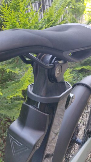

Ich hab heute übrigens das untere Drittel des Sattelrohrs abgesägt. Ging sehr einfach mit Metallbügelsäge. Sattel jetzt bis 5 cm tiefer, rastet noch ein! Passt meiner Frau viel besser.

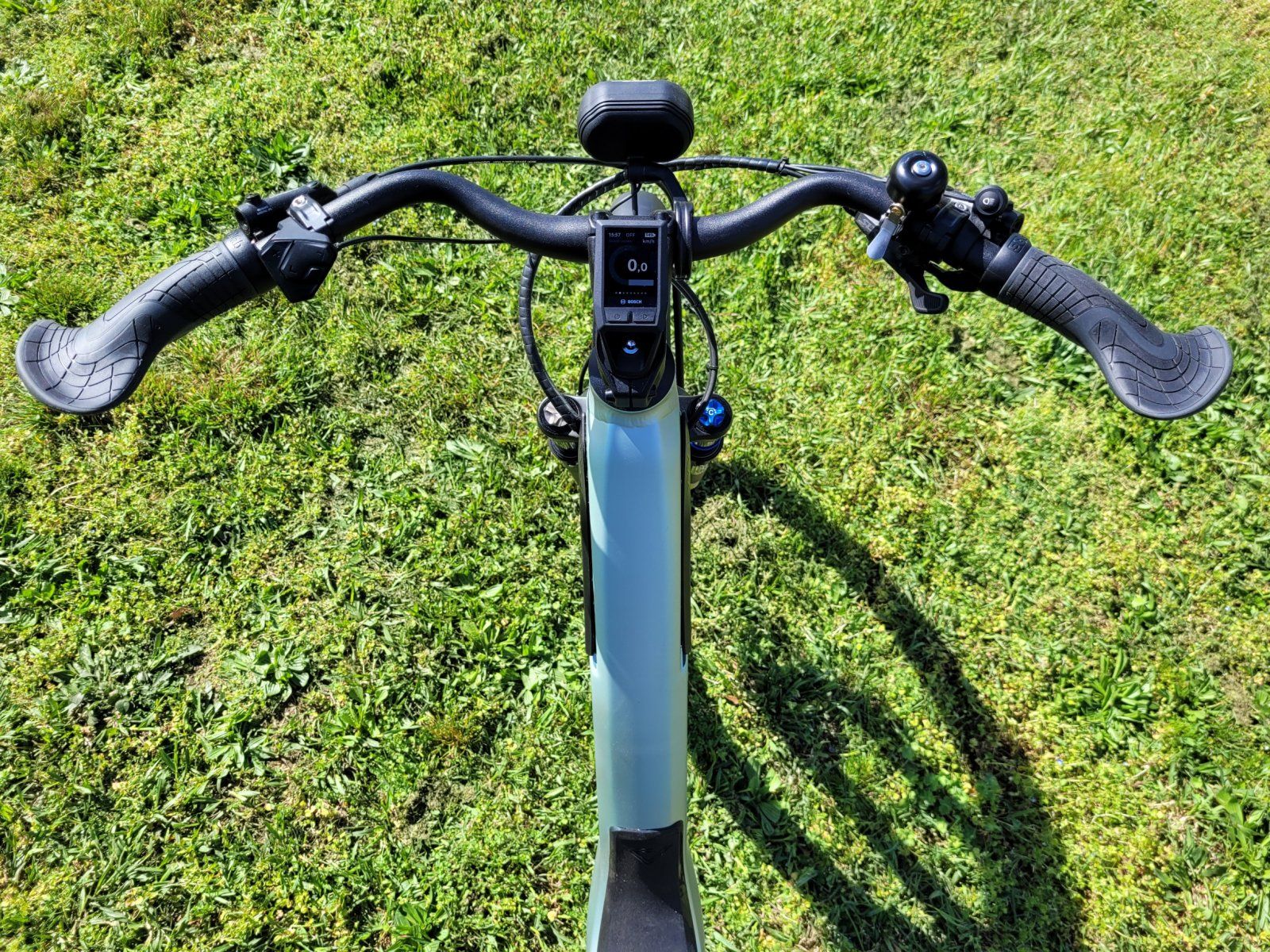

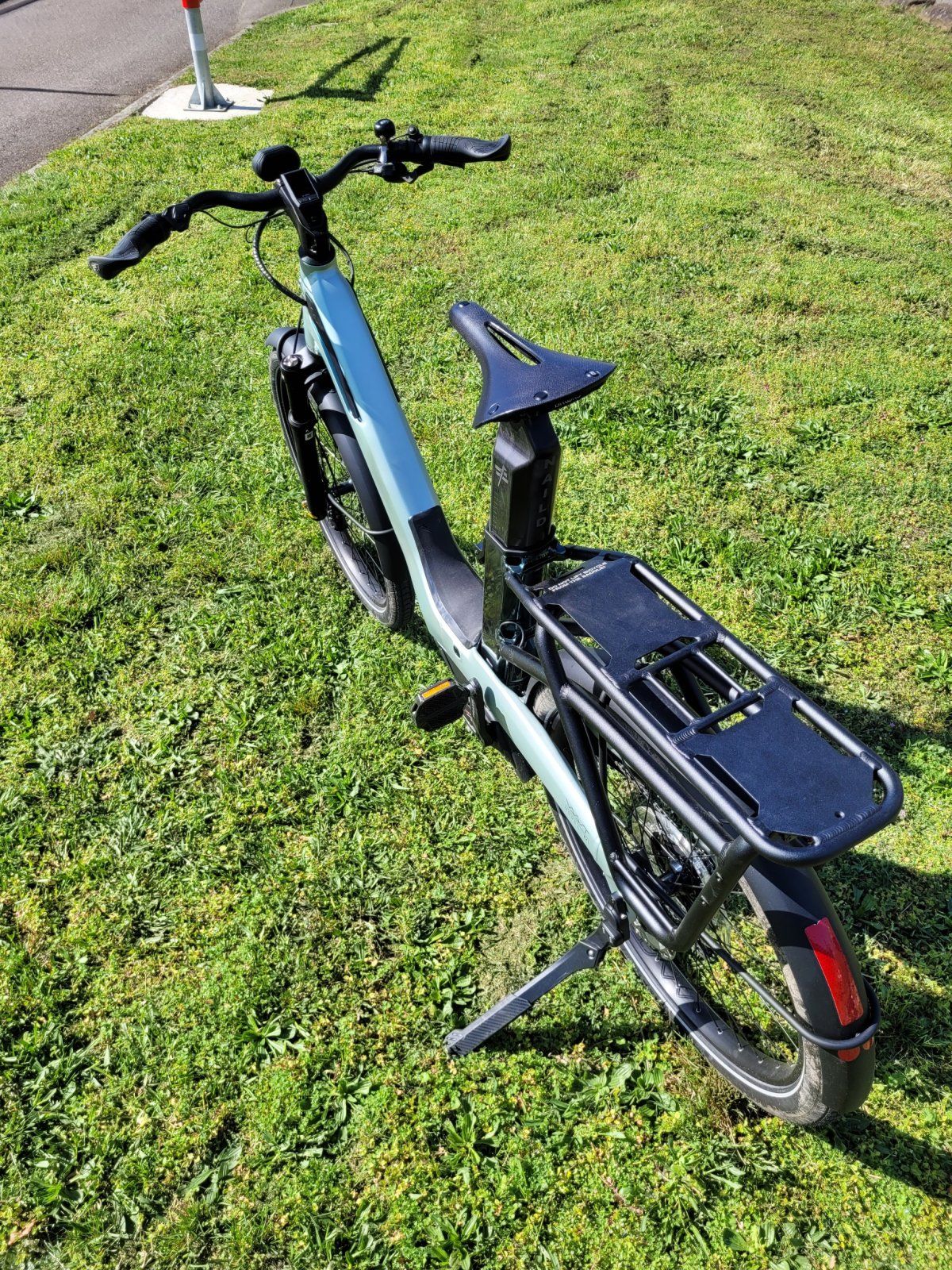

Hab mal ein paar Fotos von meinem Hobel gemacht. Da ist noch der alte (originale) Lenker drauf, den ich durch den sqlab ersetzt habe (viiiel besser!). Ggü dem Originalzustand sind die Lampe, Griffe, Sattel und Pedale neu.

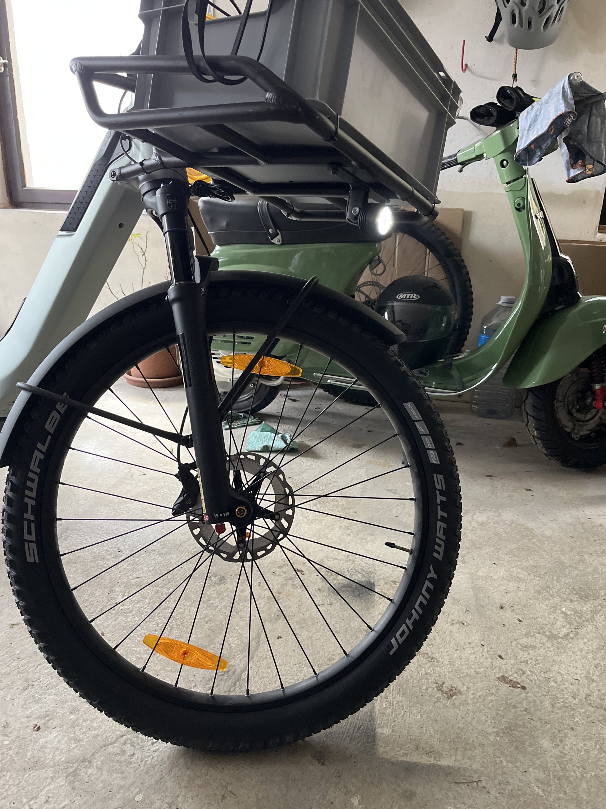

@ghostriderXxX
Welchen Latz hast du denn am Schutzblech vorne montiert?
Das hab ich neulich tatsächlich auch gemacht. Ging wirklich einfach und ist beim S-Rahmen regelrecht notwendig. Eigentlich ne Fehlkonstruktion von Vaast, dass bei dem das Sattelrohr auch so lang ist wie bei den anderen.
