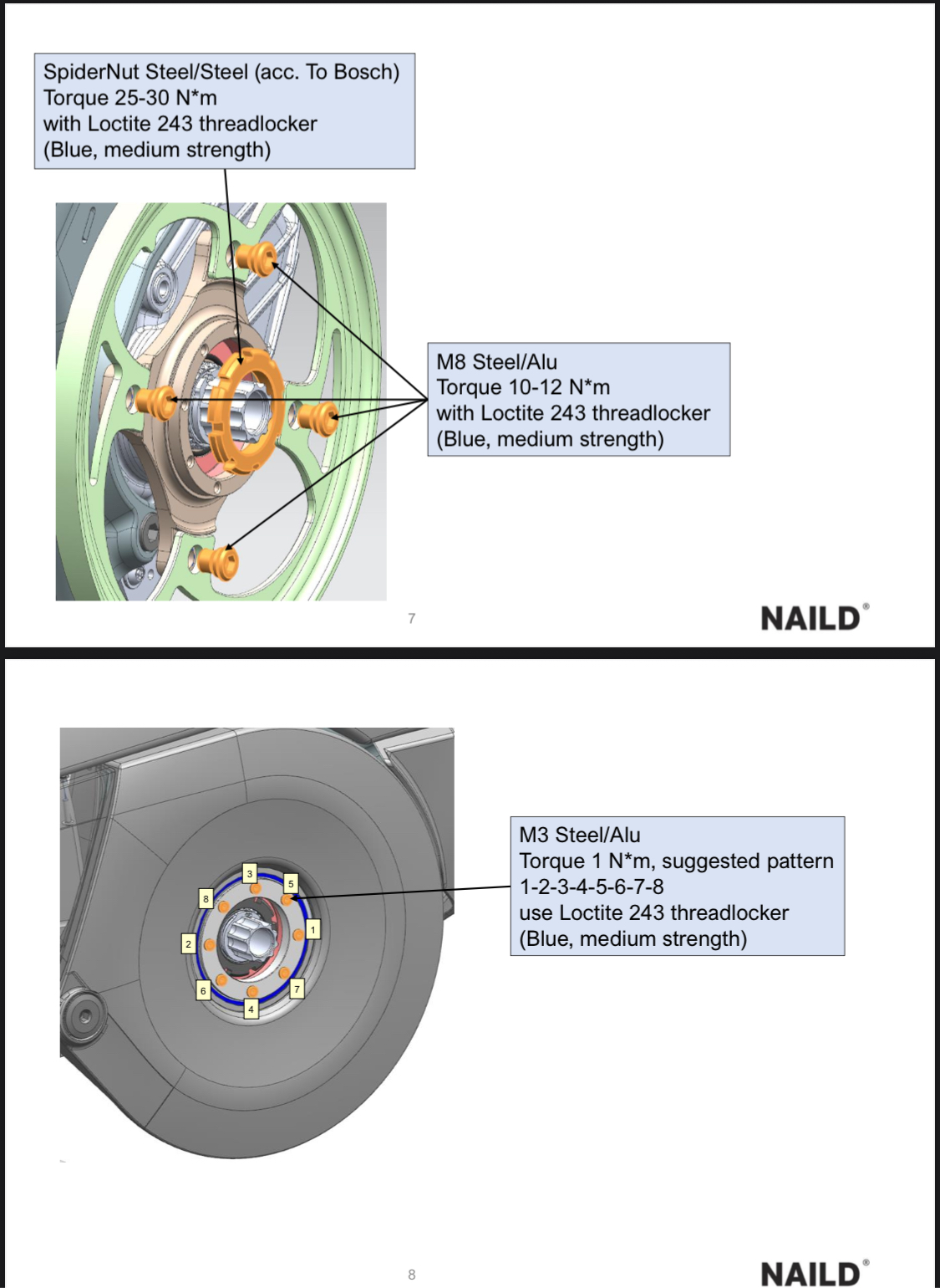

Danke für deinen Bericht. Ich wollte die Tage mal nachschauen warum mein Vaast im Tretlagerbereich so knarzt. Bin jedoch am Kettenschutz gescheitert. Wie hast du den denn herunterbekommen?Wollte wegen vielen Hügeln das Kettenblatt wechseln - nach ein paar Mal nervig sein konnte mir der Support dann doch Anzugsdrehmomente liefern.
KB wechseln folgendermaßen: Kurbel ab, Abdeckung runter hebeln, 8 kleine Schrauben lösen. Dann noch den Bolzen links an der KB Abdeckung entfernen. Dann entweder mit einem kräftigen schlag mitm Gummihammer von hinten die KB Abdeckung lösen (am konzentrischen mittleren Lager relativ fest) ODER Kettenblatt Lockring am Boschmotor lösen, dann habt ihr alles in der Hand.
Kettenblatt ist ein 46er FSA Megatooth Alu, 42 passt mir besser.
