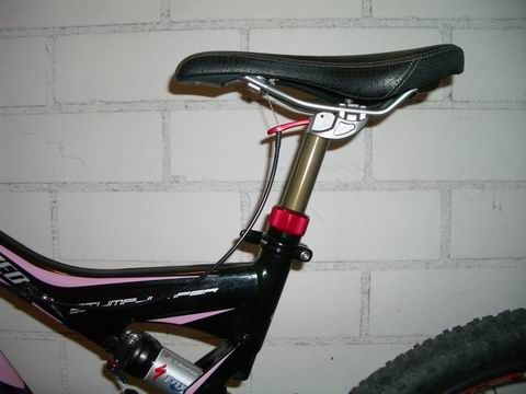

Hi Sasch,
ich hab mir die i950 bestellt, leider gibts die vorerst nur manuell. Aber ich hab ein video der Remote-Version gefunden. Ich muß mir für den Zug eine Schelle zur Befestigung fräsen, und nen Hebel nach hinten raus. Zum Auslösen nehm ich nen Rock Shox Remotehebel von ner Gabel, da hab ich die Arretierung lahm gelegt. Wenn ich damit fertig bin stell ich ne Bauanleitung ins Forum.
Danke und Gruß bowling
:daumen:

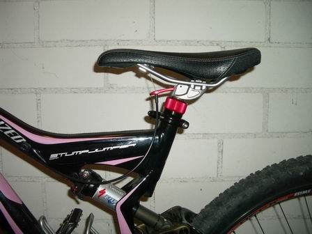

hi Bowling...
ich hab meiner Freundin auch die kurze I-900 in 300mm verbaut, hab sie leider auch nicht als Remote bekommen.
Deswegen kurzerhand selbst zur R "befördert...
der Hebel hat einfach ne Bohrung für den Zug bekommen und den dann am Sattelgestänge mittig fixiert, funtioniert absolut zuverlässig und genial !
Und mit der Joplin-Bedienung auch in sämtliche Richtungen.
gruß sasch...
hab extra mal kurz 2 Bilder gemacht, hoffentlich klappt das jetzt auch mit'm hochladen ! :(
gruß sasch...

hi Wollmi-T...
war eigentlich nur mal der 1. Versuch als Überlegungshilfe
aber der funktioniert nun wirklich derart gut, daß er grad so bleiben darf :cool:
hab einfach zwei U-Scheiben mit ner Schraube verbunden und mittig ein 2mm Loch gebohrt,
Zug durch und oben mit ner kleinen Lüsterklemme fixiert... Fertig !
Hebel und Schaltzüge kannst auch alles verwenden, an meiner 900 R hab ich auch nen viel längeren Zug verbaut.
vieleicht kann ja auch jemand was damit anfangen...
