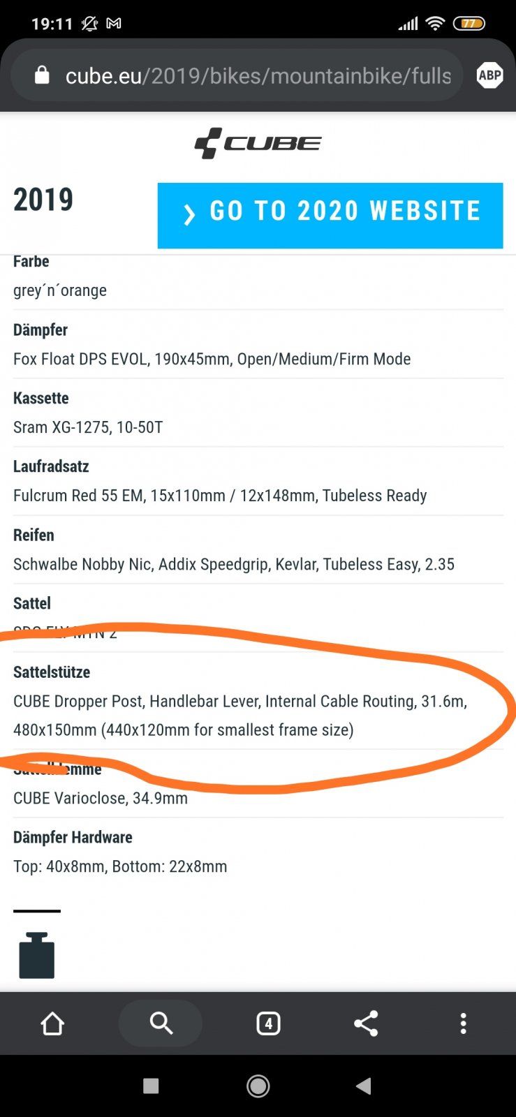

Es MUSS irgendwie gehen, wurde so verkauft!
Alle anderen 120 er Stereos von 2019 haben eine intern angesteuerte Stütze ab Werk verbaut🤔
https://www.cube.eu/2019/bikes/moun...reo/cube-stereo-120-pro-29-silverngreen-2019/Unten bei" weitere Modelle".
Ich kann mir nicht vorstellen, daß sie sich die "Arbeit" machen, und extra einen Rahmen ohne Kanal fertigen?? 2019? Und beim 16er gabs anscheinend schon interne Führubg, warum sollten die das wieder verschlimmbessern?
