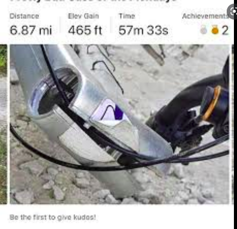

Dass Klebungen generell halten, wird keiner in Abrede stellen. Dass es die Bike Industrie auch schafft, muss sie halt erst noch beweisen. Pole hat ja auch noch einmal nachbessern müssen, und sich mit zusätzlichen Schrauben beholfen. Gibt vom geklebten Stamina ja auch solche Bilder hier:
Als das vorgestellt wurde, haben auch genügend auf andere Branchen verwiesen und gesagt "das hält schon" :D
Cannondale Hollowgram, Shimano und Hope RX Kurbel sind alle geklebt. Die haben sich nicht bewiesen? Außerdem muss da nichts bewiesen werden. Wenn es richtig ausgelegt ist, passt es.

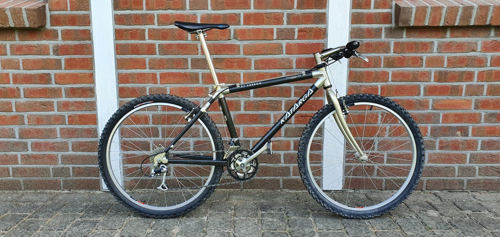

Hier mal für mich eines der schönsten alten Muffen-Bikes (vom User Volker_ar_105 aus dem "Made in Austria" Thread bei den Classic-Bikes):
