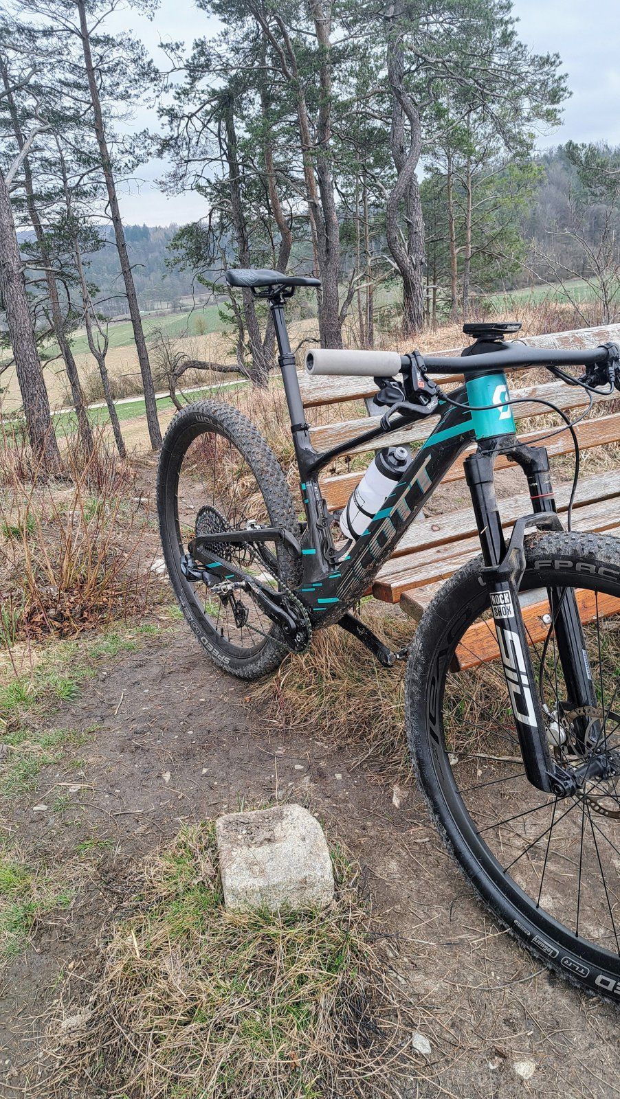

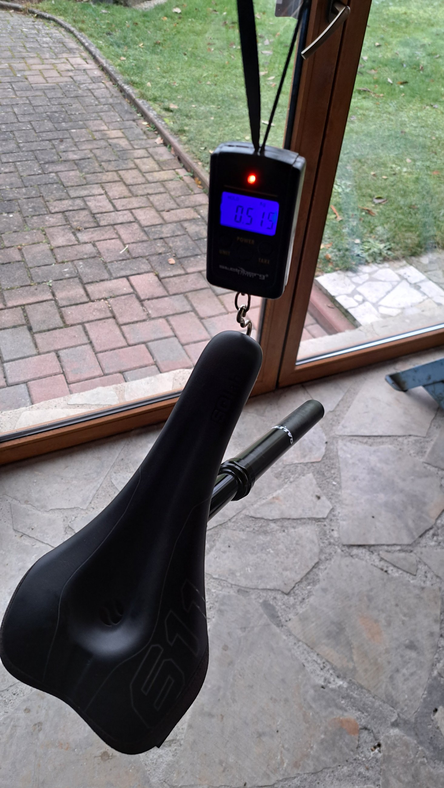

Ich bin am Samstag eine Runde mit der neuen Sattelstütze gefahren. Läuft unauffällig, macht einen soliden Eindruck. Kein knacken.

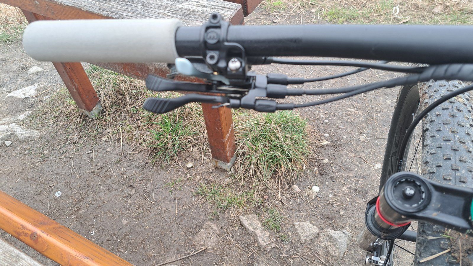

Bedienung unkomplizierte.
Bedienkraft vergleichbar mit der Bikeyoke Divine sl.
Die Sattelstütze hat einen mechanisches Sperrsystem für ausgefahren, funktioniert gut.
Bei der Sattelstütze wird die Luft zum ausfahren gebracht.
Die Luft wurde von 10 bar auf 6 bar reduziert, damit sie nicht so schnell ausfährt.
Also wer eine leichte Sattelstütze sucht, ist mit der Vertikal bestens bedient.
....das hört sich schon mal gut an👍 Passt auch top zu deinem Bike. Meine Vertical ist leider noch nicht vollständig montiert, da der Lenker noch fehlt.
Bist anscheinend Motorradfahrer, da die VR-Bremse rechts verbaut ist!?
Gut beobachtet. Aber als ich das Fahrrad fahren gelernt habe, gab es noch Rücktritt und die Vorderradbremse war recht. 👍

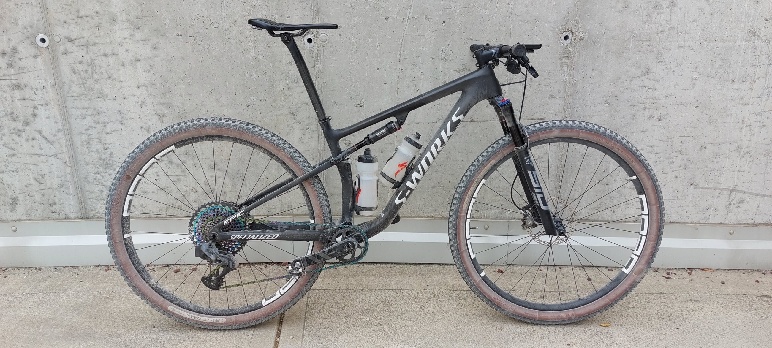

Muss ich jetzt hier auch so ein Aufbauthread starten 😂 Wobei ein S-Works Epic jetzt auch nicht dieeeer Neuerfindung ist.
Was für ein s works hat du gekauft. Das Epic 8 .
Meine Stütze läuft super gut. Einfach aufgebaut. Und auf der Webseite findest du alles zum Service selbst machen.
Meine Stütze läuft super gut. Einfach aufgebaut. Und auf der Webseite findest du alles zum Service selbst machen. Anhang anzeigen 2071911
Epic 8 wäre schön gewesen. Aber das war mir im Verhältnis zu teuer. Es ist das Epic von 2023. Also wohl das Epic 6? Bin mal auf das Brain gespannt. Flight Addendant wäre zwar besser. Aber mal schauen. Und kann man eventuell auch mal tauschen / nachrüsten.
