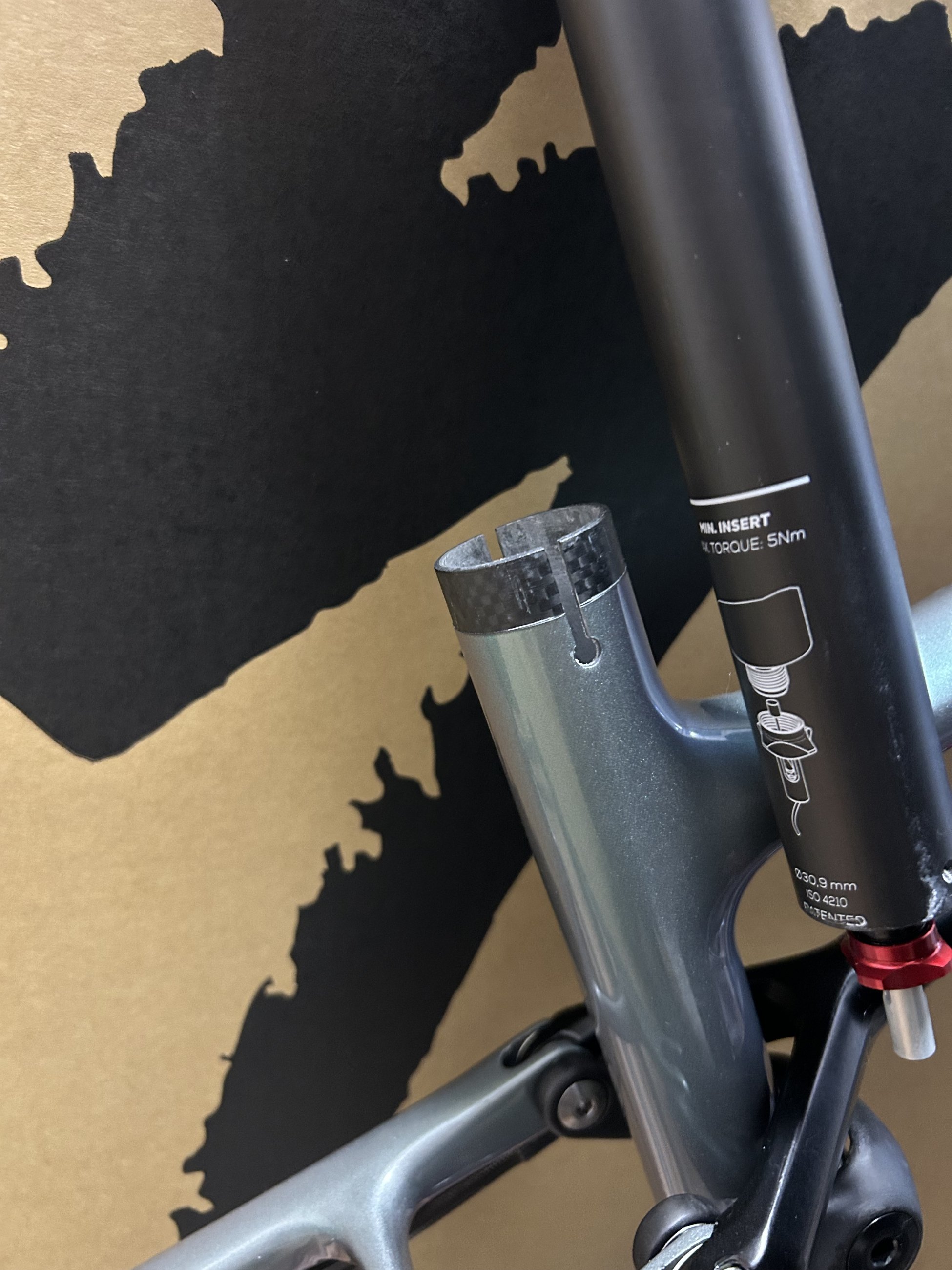

So sieht
es aus mit einer 380mm
Mit der 380 wäre es Haarscharf. Wenn du jetzt nicht auf den letzten Gramm aus bist, vielleicht sogar Enduro fährst oder ehr schwerer bist würde ich die 400er Stütze empfehlen. Als Fliegengewicht im Marathon könnte man die 380 riskieren. Ich betone das Wort RISKIEREN 😅
ich würde keinesfalls eine 380er nehmen! Ich habe schon einige Rahmen geknackt bzw. gesehen, die wegen zu kurzer Sattelstütze dort gerissen sind. An dieser Stelle gehe ich immer auf No. Sicher, deutlich unter den Knoten, unabhängig vom Material des Rahmens. Ganz gefährlich ist übrigens Alu... da reißt dann unmittelbar neben der Schweißnaht auf Dauer der Rahmen durch die permanenten Wippbewegungen beim Berghochfahren.
Alles klar habe mich dann doch für die 410x120 entschieden. 347g ist ja jetzt nicht viel schwerer als die 380x120. Den Rest habe ich bei dem Remote Hebel Vencum mit Matchmaker von Hope zusammen 29g rausgeholt.
