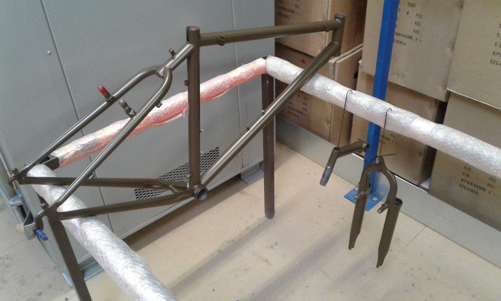

Ich muss zugeben St. Pauli Rugby. Da stehen sie ein bisschen besser da. Auf jeden Fall braun-weiß ....Das Braun wirkt auf dem letzten Foto heller als auf dem Foto mit der Gabel. So könnte ich mir die weißen Decals auch gut vorstellen.

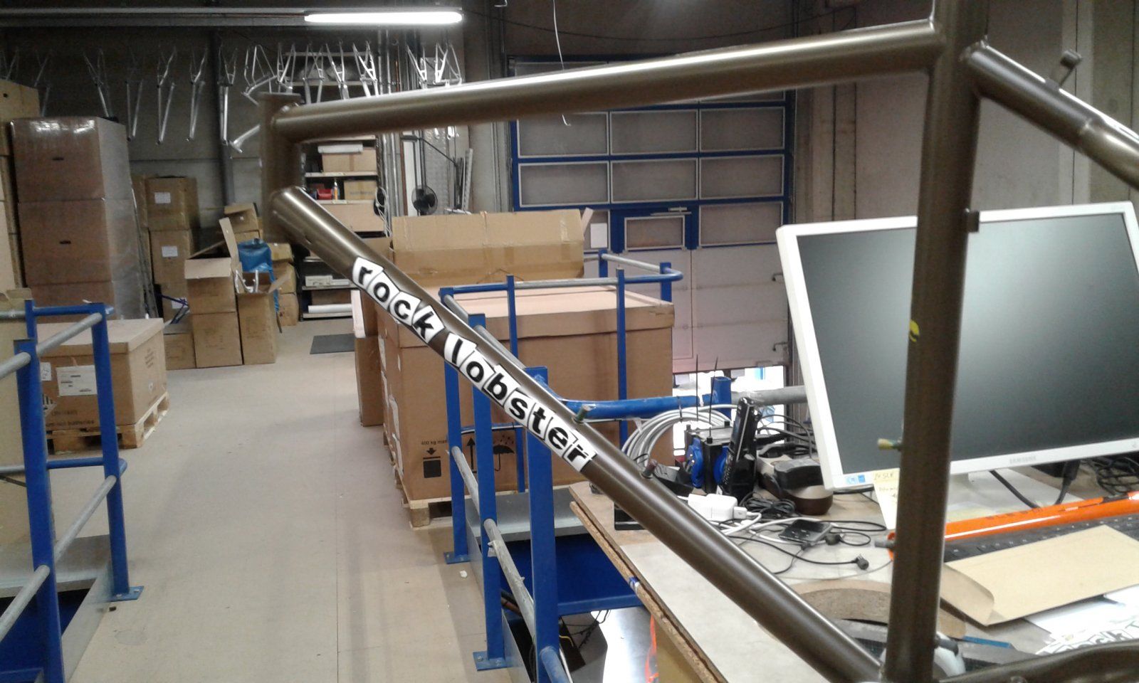

Das bringt mich übrigens auf die Idee, das auch mal zu probieren. Ich habe ja selbst noch jeweils einen Satz in gelb und weiß da.Da Du die Decals entsprechend hast, ist die Idee (zum Ausprobieren) gar nicht schlecht. Ich kann Dir sagen, dass sich die Aufkleber auch ganz einfach wieder entfernen lassen.
Jupp in Harburg auffer ArbeitWo wird gepulvert wenn Mann fragen darf? In Harburg?
Nein denn solche Farbe gibt es bei Tiger nicht. Vielleicht heißt sie bei denen anders wie z.B. "maroon 0635"Habt ihr auch glossy orange?
Der Lieferant der Decals sagt es würde funktionieren aber er gäbe auch keine Garantie. Wir haben aber NT(Niedrig-Temperatur) Pulver. Das geht schon bei 160º. Das sollte auf jeden Fall funktionieren.Da interessiert mich mal, welchen Klarlack Du wie aufbringst. "Mein" Pulverer meinte, dass beim Aufbringen des Klarlacks bis zu 180°C wirken und die meisten Decals das nicht vertragen.
