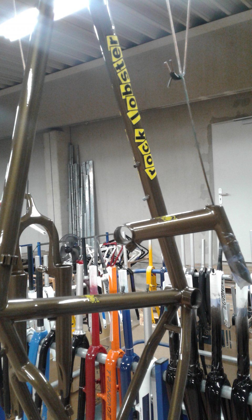

Nach 10 Minuten bei 160º fertich
Morgen mach ich mal Bilder in der Sonne 8-)
Sieht gut aus! Der Hummer scheint, wie auch bei meinem Set, nicht ganz so knallig zu sein wie der Schriftzug.
Das stimmt. Vor dem Beschichten wirkte es tatsächlich so als würde er durchscheinen bzw transparent sein. Auf jeden Fall ist der Hummer auf dünerer Folie gedruckt. Ich denke vielleicht ist die Grafik mit den Fühlern und Blasen zu filigran für zu dicke Folie.
Nachdem gestern nur Schietwetter war habe ich heute mal ein paar Bilder in der Sonne auf der Dachterasse gemacht. Der Lack wirkt besser aber die Decals eher blass....

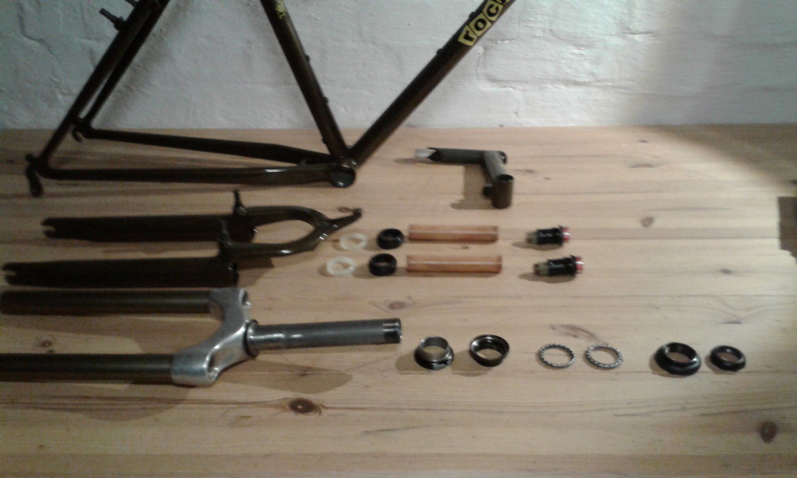

Auch wenn es nicht zum mitmachen geeignet ist, für Tipps reicht es vielleicht. Heute habe ich die Gabel weitergemacht. Gabelschaftrohr raus war nicht einfach. Mit Hitze und der Hilfe eines übermotivierten Kollegen ging es dann
Wie ihr seht war das Rohr bei der Indy SL auch geklebt. Nicht nur geschrumpft wie bei der MAG 21. Dann haben wir einen RST 1" Stahlschaft eingepresst. Die Brücke mit Fön vorher warmgemacht.
Lagersitz muss ich noch planfräsen.
Für das Tageswerk kam dann noch 1" Gewinde auf den Schaft.

Nachdem ich jetzt etwas getrödelt hatte muss es weiter gehen. Also letzter Stand der Dinge: Gabelschaft in die Brücke eingepresst, gekürzt und mit Gewinde versehen. Dann nach Rückmeldung hier XT Steuersatz besorgt und nach planfräsen des Sitzes aufgeschlagen.
Eigentlich wollte ich die Gabel zusammen bauen und mit dem Rahmen und Vorbau "verhochzeiten", da fielen mir zwei Dinge auf: Die ollen Elastomere und die rottige Krone.
Letzteres könnte sich zeitnah durch polieren beheben lassen. Zumal mit der WI Kurbel und einer Ritchey/Nitto (ja!!!! Ich konnte eine jagen :hüpf: ) Stütze weitere Polierdeliquenten warten.
