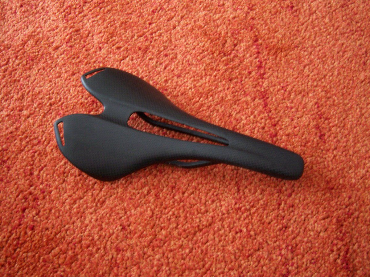

--> ich habe jetzt meine Carbonschale des Specialized Toupé Plagiates einfach mal bearbeitet und die Aussparung zur Entlastung des Dammbereiches wesentlich vergrößert, mit dem Ergebnis, dass es wohl endlich die finale Lösung für dem heimischen Sattel darstellt. (anbei ein Bild neben einem SI SLR Superflow, links daneben original)
Wenn auch noch nicht perfekt, denn im Bereich der Sattelnase, werde ich noch etwas Material abtragen müssen..aber mir ist zum ersten Mal, zumindest auf der Heimstrecke mit 500hm, nichts eingeschlafen. :anbet: Das ganze geht dann demnächst noch zum Sattler, der mir den hinteren Teil des Sattels noch etwas in der Wunschfarbe und mit etwas mehr Komfort veredelt.

Falls der Velo nun taubheitsgefühle bringt, wird es wohl auf darauf hinauslaufen, dass ich mir einen SLR Flow oder Superflow strippen und gleichermaßen wie die Carbonschale bearbeiten werde, um einen Sattel zu bekommen, der mir auf einer Mehrtagestour in den Alpen nicht gleich beim ersten Kontakt mit einem Stein auseinanderbricht ;)
