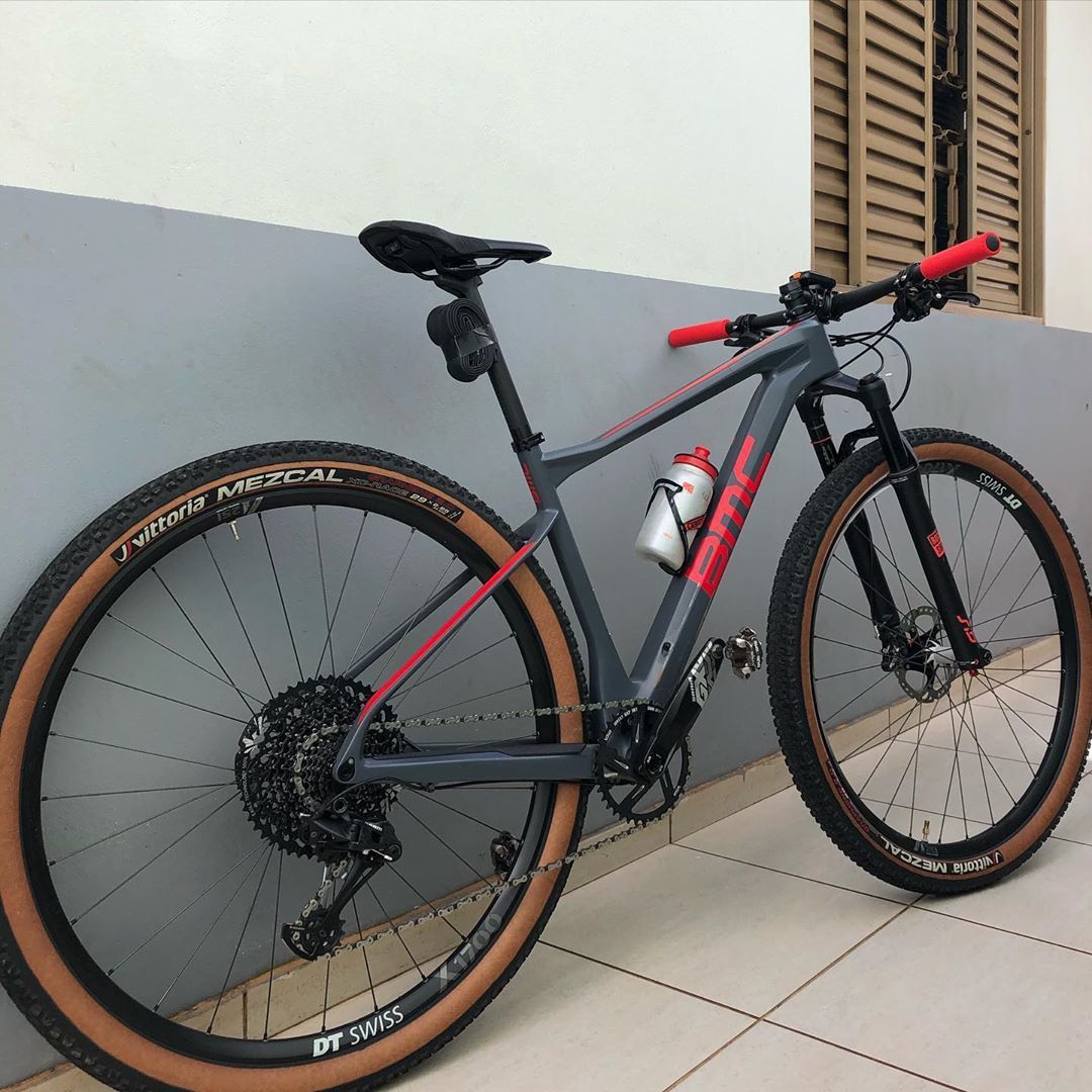

Habe mir die Skinwalls in diesem dunkleren Braun bestellt, nicht die ganz hellen. Das dunkle Grau der TNT´s finde ich aber auch nicht schlecht - man darf aber nicht vergessen, dass bei einem nagelneuen Rad auch die Stylepolizei mitzureden hat. =)

Nein noch nicht angekommen - aber tatsächlich anders und wesentlich dunkler als die „normal“ hellen. Hab ich schonmal in echt woanders gesehen und haben die erst angepeilten Bernstein direkt von der Wunschliste gekegelt. Guckstu Anhang:
