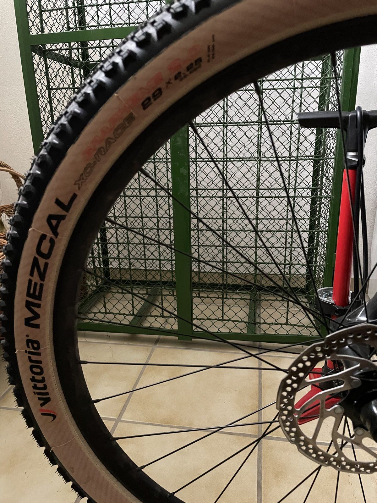

Garantiert andere charge oder evtl. sogar 2021er Design? Hier gab es doch letztens noch jemanden, der zwei Reifen bestellt und zwei unterschiedliche Designs bekommen hat. Der eine Reifen sah so aus wie deiner.Anhang anzeigen 1340189
Hab nun auch meine Mezcal bekommen. Kennt jemand den Hintergrund, wieso meine nicht den „schwarzen Block“ um die Beschriftung haben?
Danke für die schnelle Info, ja das könnte sein.

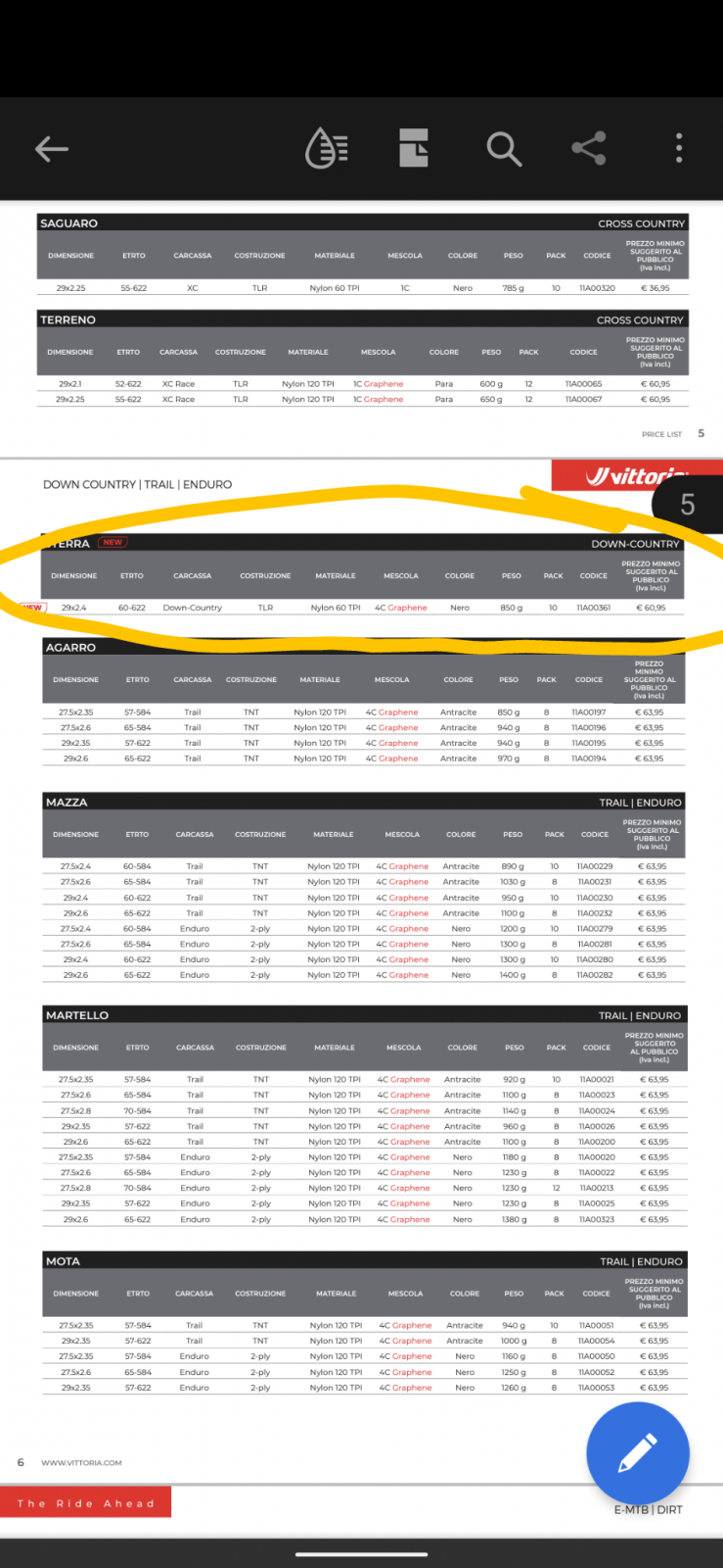

Mit den 100gr. mehr könnte ich gut leben wenn es einen Vorteil zum Barzo gibt und sich das mehr an Rollwiderstand im Rahmen hält.
Sehe ich es richtig, Nero also schwarze Karkasse? Ich finde ja gerade die graue Karkasse schick. Passt dann nicht mehr so schön zu der Kombination mit Mezcal, oder auch Barzo hinten. Schade.
Ja auf dem Bild vom Absalon ist er komplett schwarz. Mit so nem roten Streifen. Aber der ist hoffentlich nicht bei den Serienreifen da...Wer testet als erster?
Den Forekaster hatte ich auch Mal. Grundsätzlich sieht er nämlich sehr verlockend aus. Flog aber nach kurzer Zeit wieder runter. Ist gerollt wie ein Traktorreifen...Hoffentlich wird der Reifen nicht zum "Forekaster" von Vittoria. Das ist der unbeliebteste Reifen im Maxxis Forum. Rollt schlecht, kein Grip und auch noch pannenanfällig. Einzig das Gewicht ist okay.
Hätten die den Syerra auf der grauen Agarro Karkasse gebaut, wäre das Gewicht sicherlich auch knapp 1000g geworden. Dann fällt es Vittoria schwer den als neuen großen Wurf zu vermarkten.
