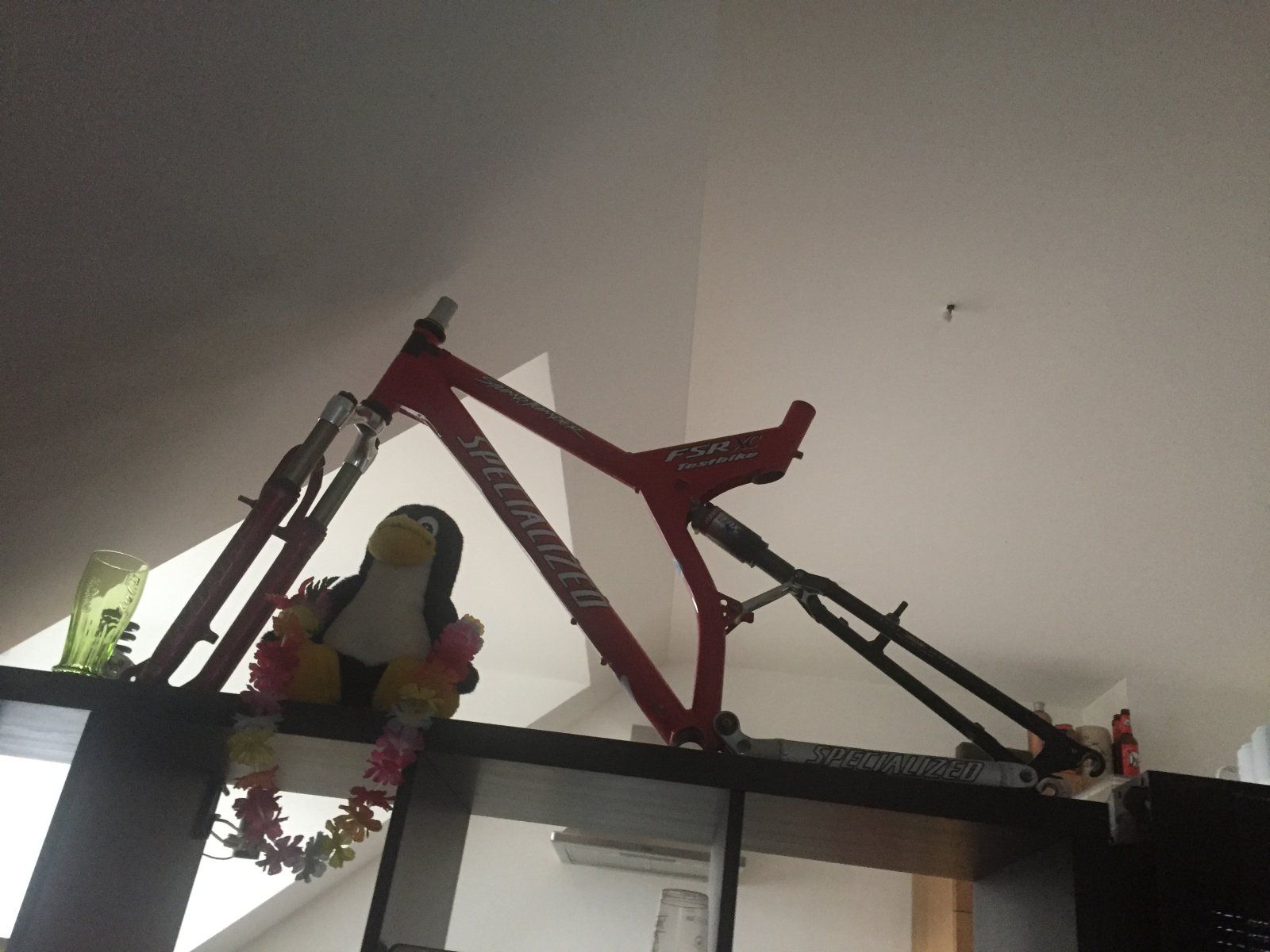

Hi,
die "günstigen" verbauten OriginalFederDämpfer hinten an den Fullys sollen neuen LuftDämpfern weichen.
Muss ich außer auf die Baulänge (Buchsen sind ja nie mit dabei und müssen seperat erworben werden) auf noch was Achten?
(z.B Gewicht des Fahrers)
Bilder kommen gleich =)
Fully 1
Ich möchte dir ja nicht zu nahe treten und jeder soll soviel für Fahrradteile ausgeben wie er denkt, aber denkst du dass sich der Aufwand für die Bikes lohnt?
Ansonsten muss die Einbaulänge und der Hub passen.
Bei den Buchsen brauchst du die komplette breite, die breite des Dämpferauges und Durchmesser des Bolzens.
Der Dämpferhub, hier Stroke genannt, muss gleich bleiben.

Abgesehen davon, würde ich gut funktionierende Stahlfederbeine nicht gegen Luft eintauschen, auch wenn sie "günstig" sind.
