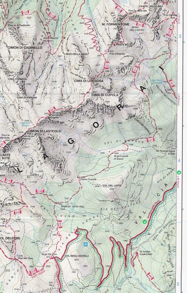

Bei uns geht es auch von Predazzo zum Caldonazzo See und wir sind noch nicht sicher woher. Bei nicht so gutem Wetter ist der Manghenpass geplant. Als Alternative hatten wir an Passo Sadole - 5 Croci gedacht, aber ohne Ref. Refavaie. Laut Karte geht es vom Passo Sadole über Weg 320 runter bis man bei ca. 1700m auf einen Forstweg trifft. Ca. 1Km weiter bei 1639m ist in der Karte ein Weg über Lago Nero - an Malga Copola di sotto vorbei – Campigolo degli Orti und von dort rauf zum P. 5 Croci. Kennt jemand dies?
Meine Karte endet leider am P. 5 Croci, wie geht es ab da nach Süden runter?
Ober kann mir vielleicht einer per Mail das fehlende Kartenstück schicken ([email protected]).
Gruß Karsten http://karstenr.getyourfree.net/
Der Weg hat mich auch aus der Karte extrem angelacht. Leider habe ich inzwischen größte Zweifel, da die 10'000er Karte da schon nicht mehr so positiv aussieht und auf dem Luftbild sieht man fast nix. Könnte so ein schöner Pfad sein, aber vermutlich ist das eher verfallen und durch Gestrüpp.
Karte ist unterwegs.
Würde mich brennend intressieren, wenn da mal jemand probiert. Dann ginge die Etappe nämlich in einem Tag.

auf meiner tabacco Karte Nr. 14 kommt der Weg 320 (Abfahrt vom Sadole 2066m) bei ca, 1700m auf einen bessern Weg dann ist bei 1639m ein Abzweig = direkte Querweg zum cinque croci über Lago Nero nach dem Lago Nero kommt man laut Karte wieder auf einen besseren Weg. D.h. der schlechte Weg sollte bald besser werden.

quelle: http://www.kompass.at
in natura sah der weg, der bei 1700 m abgeht, nicht sonderlich bikefreundlich aus, die landschaft ist auch nicht allzu schön gewesen. vom zeitaufwand könnte es fast aufs gleiche hinauslaufen, bei dem querweg 301 geht's nämlich auch einiges rauf und runter. die abfahrt bis revavaie und dann die 850 hm wieder rauf zur malga val cion dauert insgesamt auch nicht mehr als 3 h ... und man hat noch einen schönen trail dabei. vor allem muss man nicht schieben.
wir sind den 320 nach der malga laghetti etwas im zeitdruck runter, wir kamen erst um 20:45 an der revavaie an. aber war genial!
falls ihr den 301 testet, bitte mal infos hier posten.
Hallo Elmar,
vielen Dank für den Kartenausschnitt, aber den Weg 301 meine ich nicht. Wir planen den Weg 320 hinab bis er auf der Karte zu einem Forstweg wird (schwarzer Balken bei ca. 1690m). Dort auf Weg 320 ca. 1Km weiter runter Richtung Malga Laghetti. Da wo die Karte rechts endet den gestrichelten Weg zum Lago Nero (dies sollten nur wenige Meter sein und auf der anderen Seite vom Bach auf den Forstweg rauf und weiter zur Malga Copola (1544m). von dort aus runter ins Tal (bis ca. 1230m) und dann rauf zum P. 5 Croci.
ach so! hatte mich schon etwas gewundert, weil du vom lago nero geschrieben hast, aber der 301 dort ja nur oberhalb quert.
wenn ihr bis 1230 m runterwollt, dann könntet ihr doch gleich zur revavaie abfahren auf dem 320er trail. sind 100 hm extra.
das kleine schiebestück, bis der weg wieder breiter wird (kommt bei tabacco sicher deutlich besser raus ...), sollte bei deiner geplanten variante aber auch kein problem sein.

Wir sind bei unserer Transalp über Sadole und den Lago Nero zum Passo Cinque Croci wie geplant. Hier meine Beschreibung: Passo Sadole (2066m) – Weg 320 runter bis zum Forstweg, nach ca. 300-500m rechts auf einen Trial zum Lago Nero (1630m) (beschildert), vor dem See auf dem Trail weiter zur anderen Hangseite dort wird der Trail zu einem Weisenweg und später ab einer Schranke zu einem Forstweg, der mit vielen Kehren hinab ins Tal führt (1230m); von dort über einen sehr einsamen und guten Forstweg mit nur mäßiger Steigung zum Passo Cinque Croci (5 Kreuze, 2015m). Vielen Dank noch einmal für die Tipps.
