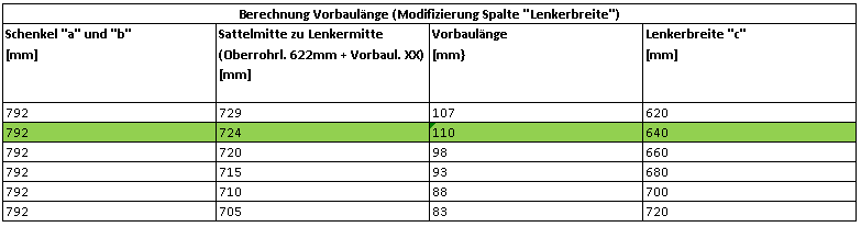

Ich habe dieses Verhältnis von Lenkerbreite zu Vorbaulänge bei einem horizontal verlaufenden Vorbau (effektiv in Einbaulage 0°) ausgerechnet und komme auf folgende Verhältnisse bei denen an einem Bike mit horrizontaler Oberrohrlänge von 62,2cm die Winkelverhältnisse des Fahrers gleich bleiben:
