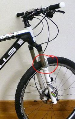

Wenn ich die Vorderradbremse halte, und das Rad nach vorn und hinten bewege, habe ich spiel
an der Markierten Stelle. (siehe Anhang) Ich bin leider nicht so Firm mit den richtigen Begriffen, aber ich denke ihr versteht mich? :-)
Ist das schlimm? Kann man damit leben? Kann man es reparieren?
Wenn es wirklich an der markierten Stelle ist dann hast du zu großes Buchsenspiel. Aber bist du dir sicher das es nicht von den Bremsbelägen kommt die vor- und zurückrutschen? Das die Federgabel dabei ebenfalls leicht ein- und ausfedert hast du bedacht? Evtl. täuschst du dich da nur.

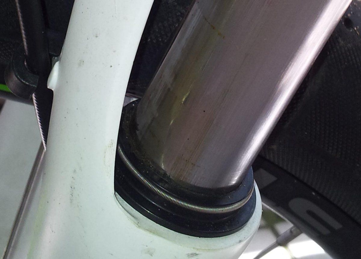

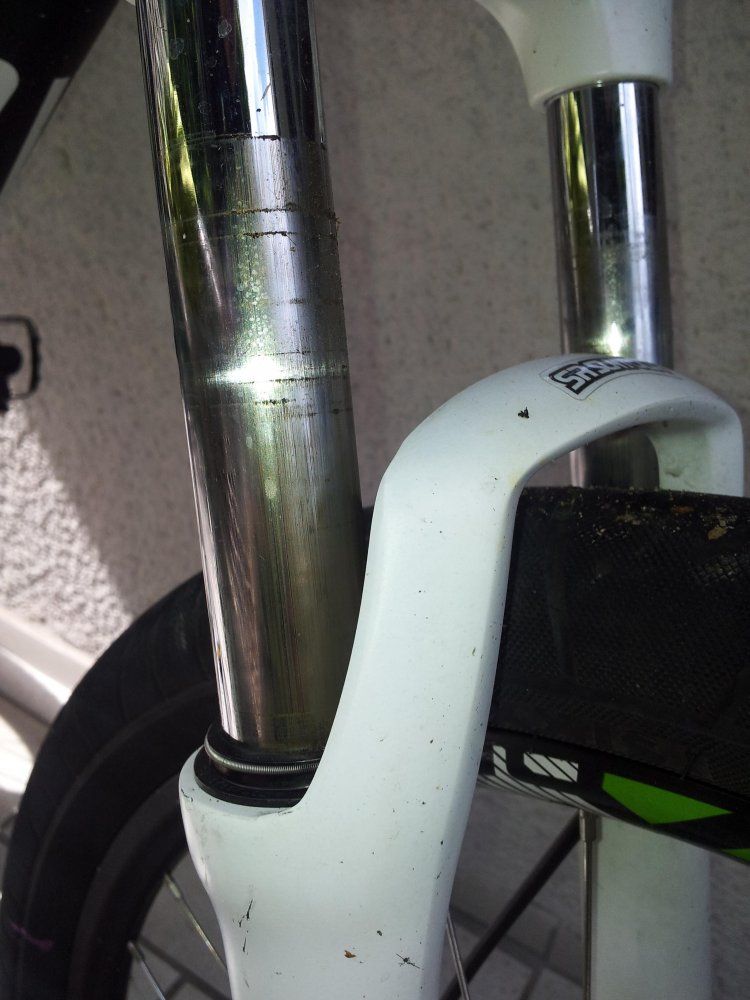

Hab einfach nochmal 3 Bilder dran gehangen
Täusche ich mich oder ist da schon Beschichtung von den Standrohren ab (siehe Bild 123.jpg)? Wenn ja schnellstens Öl nachfüllen. So wie Bild 2.jpg aussieht gehören die Dichtungen auch getauscht. Wie es aussieht ist es für die Gabel schon fast zu spät, wenn man den Neuwert betrachtet. Öl, Dichtungen, Buchsen und ggf neue Standrohre übersteigen wahrscheinlich den Neupreis.
